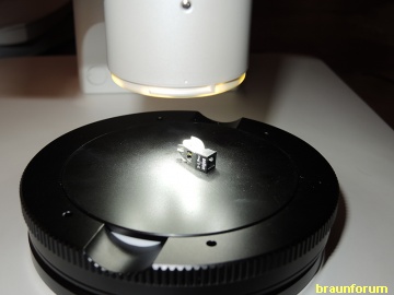

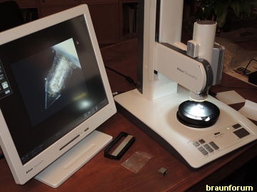

Im Zuge einer geplanten Überprüfung meiner P3 Abtastnadel, die einige hundert Stunden Laufleistung auf dem Buckel hat, wollte ich mir den Zustand visuell ansehen. Erfreulicherweise konnte ich mir für das W.E. ein sehr interessantes Mikroskopsystem ausleihen, das ich über die Feiertage nach freiem Belieben testen kann.
Man ist damit in der Lage, Objekte bis zu einer 250 fachen Vergrößerung dreidimensional abzutasten. Dabei wird mit einem Schrittmotor das Stativ in definierten Mikrometerschritten bewegt und das Objekt vollautomatisch schichtweise per Digitalkamera aufgenommen und von der Software verrechnet. Das macht einen Heidenspaß… :wink:
Bild Bild
Folgende Aufnahmen sind unter anderem bei der Testreihe entstanden:
  • 1) P3 System – MAG2 E (Moving Magnet) mit elliptischem Schliff bei 250x Vergrößerung:
    Um die Aufnahmen einschätzen zu können habe ich die Nadel in Aufsicht betrachte in vier Quadranten unterteilt und sie mit A (Vor- und Rückseite in Laufrichtung abgeflacht) und B (jeweilige Seite welche die Plattenrille berührt und abtastet.
    Der Bereich der Nadelspitze der tatsächlich in die Rille greift liegt bei ca. 0,050 mm (50µm).
    a. Bild b.Bild c.Bild

    Eine interessante Beobachtung habe ich während des Vergleichs der LP- und Single-Aufnahme gemacht. Eine Single besitzt offensichtlich eine sichtbare (und meßbare) größere Stegbreite zwischen den Rillen als die LP. Der höheren Abtastgeschwindigkeit wird hier wohl Rechnung getragen. Einen Teil des akustischen Qualitätsgewinns neben der höheren Geschwindigkeit kann die Single wohl auch hier verbuchen.
Die visuelle Begutachtung hat wie von mir vermutet keine besonderen Auffälligkeiten gezeigt. Visueller Verschleiß ist eigentlich eher selten anzutreffen, da die Diamanten schon etwas abkönnen. Die schwindende Nachgiebigkeit der Nadelaufhängung durch die Alterung ist da schon eher ein Problem.
Nach meinem Höreindruck ist der Klang der Nadel nach wie vor klar, jedoch im Bassbereich etwas zurückgenommen. Dies scheint jedoch ein allgemeines „Charaktermerkmal“ des MAG2 E Magnet Systems zu sein.

vielen Dank für Dein Feedback. Das von mir verwendete Mikroskop ist ein Nikon Shuttlepix p 400r.
Es gehört zur Gattung der Digitalmikrokope, die für den stationären und mobilen Einsatz entwickelt wurden. Das Einsatzgebiet liegt in der industriellen Qualitätssicherung und sicherheitsrelevanter Inspektionen kritischer Komponenten.
Der Pfiff des Systems liegt in seiner Flexibilität und seiner ausgefuchsten Ansteuerungssoftware. Der Kamerakopf kann autark (hat einen eigenen Klappmonitor) wie eine Videokamera vor Ort eingesetzt werden. In Kombination mit dem motorisierte Fokussierstativ eignet sich diese Einheit speziell für sehr kleine Körper, die mit der Technik der erweiterten Tiefenschärfe (EDF) komplett erfasst werden können. Dazu kann das System notfalls 3300 Steps fahren und die dabei entstandenen Aufnahmen zu einem einzigen scharfen Objekt verrechnen (Hub 3cm).
Der Zoombereich des Objektivs entspricht 12,5x - 250x Vergrößerung.
