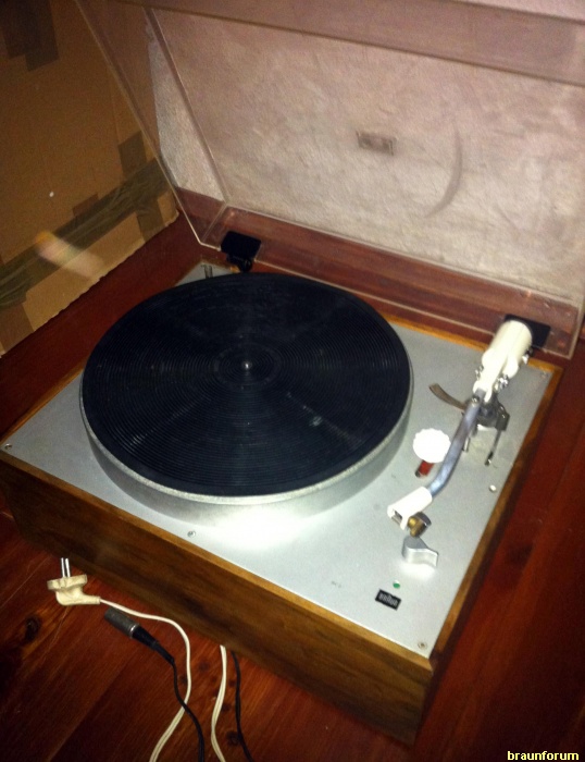

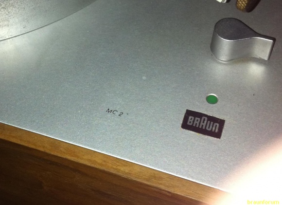

ich habe vor einiger Zeit ein paar Hifi-Braun Geräte bekommen. Bis jetzt habe ich auch zu jedem die Daten oder überhaupt irgendetwas im Internet gefunden.
Bis auf ein Gerät... Kann mir irgendwer etwas zu dem Gerät sagen? Ich habe mal zwei Bilder angehängt. Der Name lautet wohl MC2
Lieben Gruß :)

#2 Beitrag von raimund54 » 13.06.2011, 12:20
ich glaube nicht, dass dieser Plattenspieler von Braun hergestellt worden ist. Es sieht mir eher nach einem Selbstbau aus, der mit einigen wenigen Stilelementen an Braun Design angpaßt worden ist:
- silberne Platte
- silberner Knebelknopf zum Ein- und Ausschalten
- grünes Netzkontrollämpchen
Was gegen original Braun spricht:
- schwarzer Braunlogoaufkleber, der so nie von Braun auf eine silberne Blende gelebt worden wäre, sondern Braun wäre mit Siebdruck aufgedruckt worden
- MC2 ist eine absolut untypische Bezeichnung für einen Palttendreher

Interessant und bei der Suche hilfreich wäre vielleicht auch das Logo auf dem Deckel - das Foto verrät, dass da etwas angebracht ist - so der Deckel Original ist. Auch der Netzstecker sieht seltsam aus, könnte aber nachträglich angebracht worden sein. Was ist das für ein überbelichtetes Objekt rechts neben dem Plattenteller?
Ansonsten könnte ein Blick in die Innereien Aufschluss über den Hersteller geben.

Das Netzkabel ist nicht so ungewöhnlich. Diese Bauform findet sich z.B. auch am SK55.

Ein faszinierendes Teil ist das!
Plattenteller könnte vom PCS 5 sein, der Tonarmlift ebenso, den Tonarm kann ich nicht zuordnen. Die Platine ist evtl. vom PS 430, hinten links meine ich die Drehzahl-
feinregulierung zu erkennen. Die Haubenbefestigung ist sicher nicht von BRAUN.
Die Tonarmhalterung sieht nach PS 430 aus.
Wieder mal ein Rebus!

So eine Tonabnehmerkopf-Befestigung habe ich noch nie gesehen. Ist diese steckbar? Ein Blick unter das Chassis wäre sicher nicht uninteressant.

danke für die ganzen kommentare, habe mal ein paar mehr fotos geschossen und es scheint, als sei das ganze wirklich ein prototyp oder ein selbstbau plattenspieler.

das ist ein wirklich interessantes Teil! Ich würde auch mal auf einen Eigenbau tippen. Das einzige, das mir bekannt vorkommt, ist (neben den für mich eindeutig zuordenbaren Braun-Bestandteilen, wie Knebelknopf und Logo) die Haube mit ihren Halterungen/Scharnieren, die von Thorens zu sein scheinen. Jedenfalls hatte mein TD 147, den ich früher mal besaß, die gleichen Halterungen.
Worüber ich mich noch wundere, ist der Netztrafo, der mit Sicherheit nicht für den Plattenspieler gewickelt wurde. Die meisten Wicklungsanschlüsse sind nicht belegt. Wurde hier ein 110 V-Motor verwendet? Die Geschwindigkeitsumschaltung (wahrscheinlich 33 1/3 und 45 Upm) scheint ja über die beiden Reibräder mit unterschiedlichem Durchmesser zu funktionieren, was auch einigermaßen ungewöhnlich ist. Ist der Plattenspieler noch soweit intakt?

ich hoffe, ich darf meine Mutmaßungen auch dann hier einbringen, wenn sie sich nicht unbedingt mit den vorigen decken. Was für mich gegen Henrys Vermutung eines Eigenbaus spricht, ist der Umstand, das die Deckplatte nicht dem PCS 5 entspricht, dem dieser Plattenspieler doch wohl am meisten ähnelt, aber dennoch professionell bedruckt ist. Die Deckplatte ähnelt hingegen von der Machart und Verschraubung sehr der 400er Reihe.
Die Gummimatte mit den asiatischen Schriftzeichen und das schwarze Braunlogo sind wohl eher zu einem späteren Zeitpunkt vom Besitzer ergänzt worden.
Was für mich ebenfalls gegen Eigenbau spricht (es sei denn, es war ein Braunschänder übelster Art), ist das Gitter im Boden: das dürfte mit hoher Wahrscheinlichkeit ein Frontgitter von der LE 1 sein und soetwas nimmt kein Hobbybastler für seine Projekte!
Wenn ich die Bilder richtig interpretiere, ist zwar der Motoblock federnd aufgehängt, der Plattenteller und Tonarm entbehren jedoch jeder Federung, was ich ungewöhnlich finde.
Möglicherweise ist das ein Prototyp des SABA 360?
Soviel an Mutmaßungen von mir.
