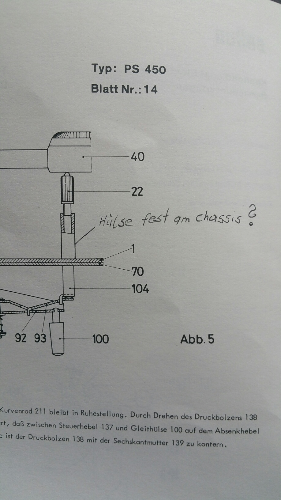

Der Tonarm plumpst auf die Platte.
Ich möchte Silikon-Öl in die Führungshülse der Liftstange 104 einbringen. (siehe Bild)
Fragen:
1. Ist die Führungshülse für die Liftstange 104 fest am Chassis befestigt, geschraubt ?
2. Lässt sich die Liftstange nur nach unten herausziehen, wenn man vorher die Kappe 22 und den ganzen Hebemechanismus abgeschraubt hat?
Gibt es eine andere Möglichkeit?
Danke für jede Hilfe.
Grüsse sjaekel

Klinke mich mal hier ein, weil ich dasselbe Problem habe. Wie erneuert man bei diesem Gerät die Siliconfüllung der Liftstange?
Ich habe den gesamten Hebemechanismus zerlegt, ohne wirklich an die Liftstange dranzukommen. Ich vermute, dass der Tonarmbügel von unten abgeschraubt werden muss und dann die Liftstange nach oben herausgenommen wird. Hat das schon mal jemand gemacht? Die Serviceanleitung ist da leider keine Hilfe.

Habe mittlerweile das Silikonöl gewechselt und das ging so:
Chassis aus dem Gehäuse entfernen (s. Braun Manual)
Tonarm Lagerbock lösen (2 Schrauben an der Unterseite, 1 wird erst sichtbar, wenn man den Tonarm nach innen bewegt)
es reicht, nur eine Schraube ganz herauszunehmen, die andere soweit zu lösen, dass die Hubstangenrändelmutter im nächsten Schritt abgenommen werden kann
Hubstangenrändelmutter auf der Oberseite abschrauben
Auf der Unterseite 2 Wippen, die die Hubstange betätigen, entfernen. Dazu jeweils die Lagerachse nach Entfernung der Sicherungsringe herausziehen
Die Hubstange kann dann aus der Hülse nach untern herausgenommen werden (Achtung auf die Feder und eine kleine Deckscheibe auf der Achse)
Hülse und Hubstange reinigen
In die Hülse etwas Silikonöl einfüllen, Hubstange mehrfach durchführen (abtropfendes Silikonöl auffangen)
Alles wieder zurückbauen
Ich habe 500.000-er Silikonöl verwendet, lt. Braun Manual soll es 2.000.000 sein. Die Dämpfung funktioniert aber auch mit dem dünnflüssigeren Öl gut.
