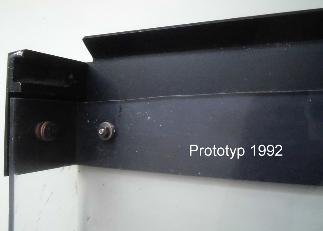

#5 Beitrag von werner » 27.02.2018, 08:51
vorsicht!
mir geht es bisher um das reparaturset in form eines schwarzen blechbügels.
dazu braucht man eine ausgebrochene haube!
der bügel ersetzt die alte nutführung.
die alte haube wird dazu hinten abgesägt und mit dem neuen bügel verklebt/verschraubt.
zwei meiner aus-/angebrochenen hauben habe ich mit dünnflüssigen plexiglaskleber stabil reparieren können.
die haubenaufnahme und form ist sehr komplex.
ob eine komplette neufertigung machbar ist weiss ich nicht. da habe ich keine erfahrung.
grüsse, werner

#6 Beitrag von Shurev15 » 27.02.2018, 09:48
Genau diese Konstruktion meine ich. Denke man kann das noch vereinfachen, indem man beispielsweise den hinteren Teil der Acrylhaube, der meistens intakt ist erhält. Dann müßte man nur noch im Nutbereich nachsägen oder Glätten. Gut wäre noch eine Idee. wie man die Scharniere gut und einfachst verbindet. Hatte da auch mal an eine direkte Verschraubung zum Bügel gedacht, um die Nut nicht herstellen zu müssen. Könnte mir alternativ an dieser Stelle ein aufgepunktetes oder geklebtes u-förmiges Blech vorstellen. Könntest Du mir/uns auch noch eine Zeichnung oder Skizze zukommen lassen zum Weiterspinnen.
Ziel wäre ein "Bausatz" aus Blechbügel und evtl. Kleinteilen zur Selbstmontage.

#8 Beitrag von Rainer Hebermehl » 08.03.2018, 10:55
Die originalen Hauben wurden seinerzeit bei Varta Plastik in Wächtersbach gegossen.
Tiefziehen als Alternative wird da sehr kniffelig, nicht nur wegen den Ausformungen . Das Problem sind die Stege für die Haubenführung.
Für meine Reparaturbügel waren dies aus Stahl gefräste Klötzchen die ich dann auf die Seitenteile geklebt hatte.
Die komplette Metallbügelherstellung und Haubenmontage war sehr aufwendig und ist heute praktisch nicht mehr bezahlbar.
Und vorrangig ist noch immer die Gelenkeschwergängigkeit. Darüber habe ich ja bereits ausfühlichst vor längerer Zeit hier im Forum geschrieben, leider mit geringer Resonanz.
