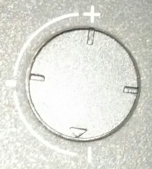

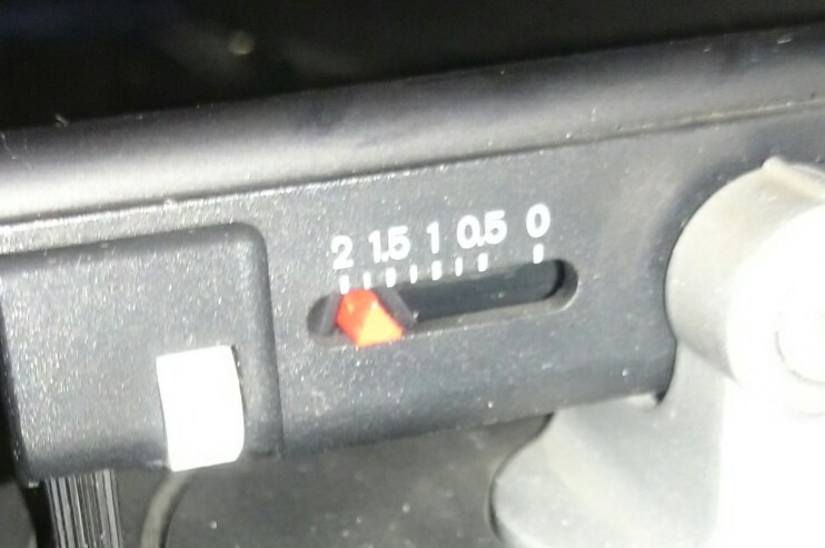

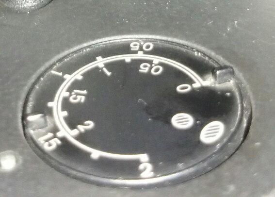

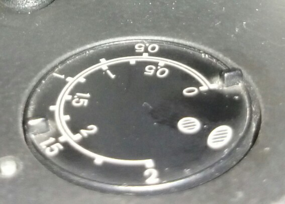

Danke euch allen! Hab jetzt mal meinen Marantz ausgegraben, der hat nen Phono Input.
Hab folgende Schalter am Schallplattenspieler (siehe Bilder), wie stelle ich ihn am besten ein?
Gruß und Dank,
Ali
