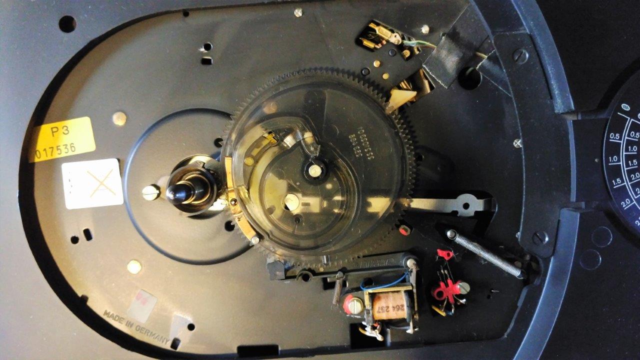

ich habe leider auch das Problem, dass ich die Einstellschraube, um den Aufsetzdurchmesser zu justieren nicht finde.
Wo ist die Abdeckung 137?
Ich habe noch ein Bild eingefügt...
Jörg

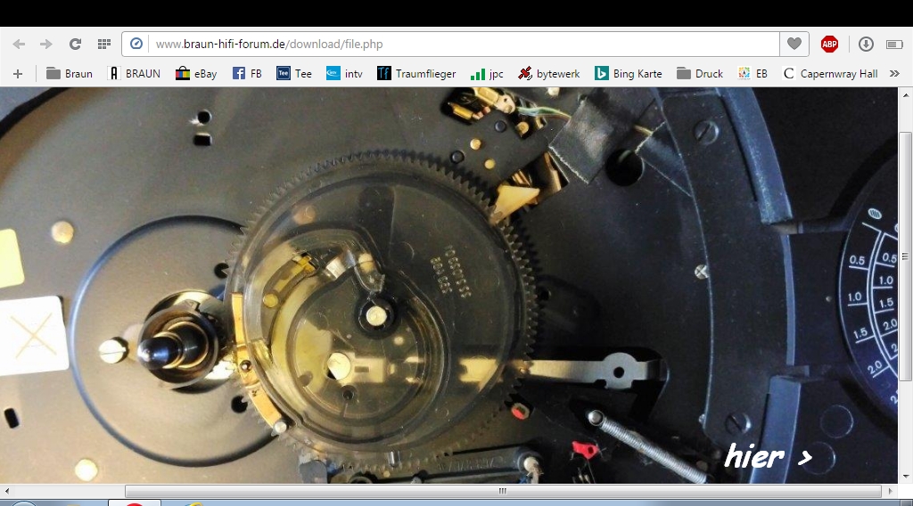

#8 Beitrag von Paparierer » 14.12.2016, 20:12
Paparierer hat geschrieben:Wenn ich die Einstellanleitung und Explosionszeichnung richtig interpretiere, ist das wie beim P2.
Hebt man bei diesem Dreher Gummimatte und den Plattenteller ab, sollten in der Nähe des Tonarmlagers zwei Abdeckplättchen zu sehen sein. Beide bilden die Abdeckung 137. Entfernt man die vordere, sollte die Justierschraube für den Aufsetzpunkt zugänglich sein (wirkt auf beide Durchmesser, LP und Single).
Beim P3 sollte es dann hier sein:
(wenn nicht, müßte es unter der mit den beiden Schrauben befestigten Abdeckung daneben sein)

#9 Beitrag von Braunheini » 28.12.2016, 17:33
Hallo Paparierer,
Vielen Dank für Deine Info
Ja, es war die Abdeckung (137), die Du gekennzeichnet hast, damit konnte ich den Aufsetzdurchmesser einstellen.
