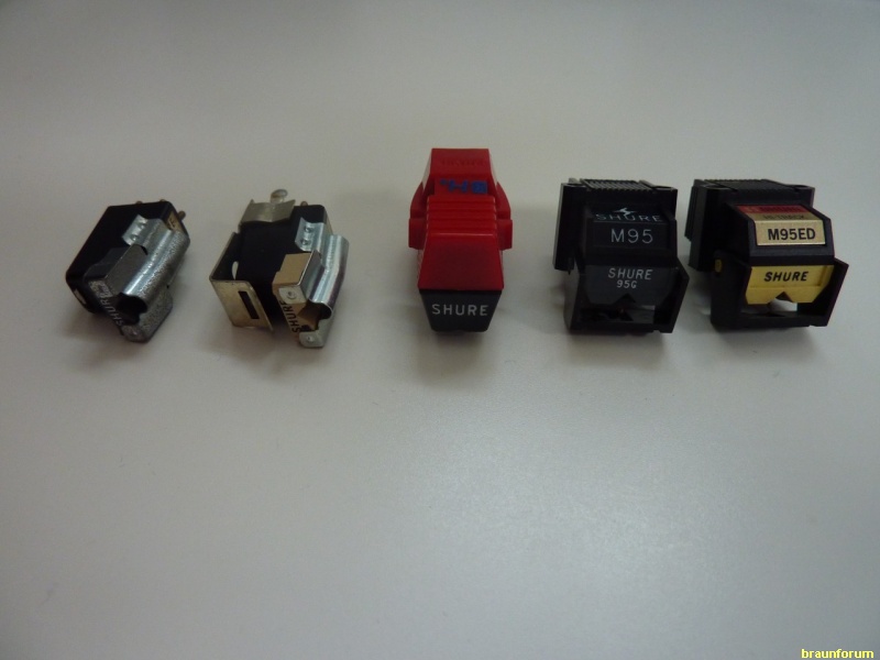

#17 Beitrag von v/d/b » 15.04.2014, 10:40
ich hole den alten Thread noch mal hoch, weil ich derzeit auch auf der Suche nach einem System für den PCS 5 bin, den ich gerade in Arbeit habe.
Montiert war ein M44 in unbekanntem Zustand.
Das möchte ich eigentlich nicht weiter verwenden.
Also habe ich mich zunächst mal im Internet auf die Suche gemacht, welche Systeme denn für schwere Tonarme empfohlen werde.
Oft wird hier das Denon DL103 genannt. Es hat eine niedrige Compliance, ist aber leider ein MC System.
Das auch hier schon aufgeführte Nagaoka taucht in diesem Zusammenhang ebenfalls öfter auf, ist aber recht anspruchsvoll hinsichtlich der Anschlusskapazität.
Audio Technika hat das AT95 im Angebot, das auch gut mit schweren Tonarmen kombinierbar sein soll.
Und schließlich das hier ebenso schon genannte Shure M97xE, bei dem mich allerdings die recht hohe Compiance von 25 etwas irritiert.
Falls jemand die genannten Systeme schon mal am PCS 5 getestet hat, würden mich eure Erfahrungen dazu interessieren
Insgesamt war ich nach meiner Recherche aber nicht viel schlauer als vorher und habe mich deswegen mal auf die Suche gemacht, was im Haus meiner Eltern noch so zu finden ist.
Neben einigen Elac Systemen, die wohl für SKs gedacht waren, habe ich folgendes Konvolut "neuerer" Systeme gefunden.
Von links nach rechts:
2 x M75 leider ohne 1/2" Befestigung
M77 empfohlene Auflagekraft 3-6g!, vermutlich eine Compliance, die gegen 0 tendiert
M95G
M95ED
Die Systeme sind alle unbenutzt.
Dazu nun zwei Fragen:
Hat jemand eine Idee, wo man für die M75 einen Adapter / Halter bekommt, um sie mittels Schrauben am Arm zu befestigen?
Mit welchem der gezeigten Systeme würdet ihr beim PCS 5 anfangen zu testen?
In Ermangelung einer Befestigungsmöglichkeit für die M75 würde ich mal mit dem M95G starten. Das ED will - glaube ich zumindest - ja noch weniger Auflagekraft sehen.
#18 Beitrag von Fiasko » 15.04.2014, 12:39
Soweit ich weiss war das Shure M95ED serienmässig im PS 550 S verbaut.
#19 Beitrag von v/d/b » 15.04.2014, 13:42
Hallo Jochen,
im 550s habe ich es auch, aber der Tonarm des PCS 5 ist eben eine ganz andere Nummer :roll:
Beiträge: 1152
#20 Beitrag von henry2 » 15.04.2014, 16:16
die Compliance des M44, mit dem der PCS5 ausgeliefert wurde, beträgt 25 x 10^-6 cm/dyn. Braun schreibt, die Resonanzfrequenz des Tonarms läge in Verbindung mit Tonabnehmersystemen üblicher Compliance unter 15 Hz. Ich vermute, dass hierzu in diesem Fall auch das M44 zählt. Damit würde also der Tonarm des PCS5, anders als vermutet, wohl nicht zu den besonders "schweren" Exemplaren gehören. Das M95xE wäre dann in dieser Kombination offenbar auch geeignet.
Eine nähere Beschreibung zum Plattenspieler und Tonarm findest Du hier auf den Seiten 8, 10 und 12.
#21 Beitrag von v/d/b » 15.04.2014, 19:25
Hallo Heinrich,
dann werde ich wohl mal eins der beiden M95 montieren und mir anhören, wie das zum PCS 5 passt.
