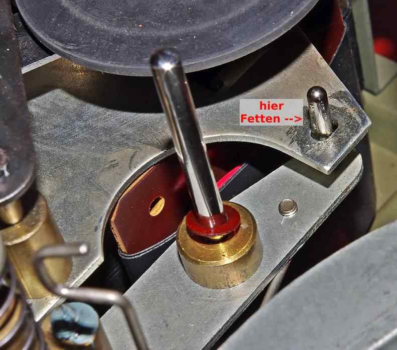

Hallo liebe Forumianer,
ich habe ja nun die Service Anleitung.
Nun ist mir beim Abnehmen der Antriebsrolle (Silber) aufgefallen das dort wenn sie abgenommen ist eine Scheibe fehlt.
Müsste aus rotem Kunststoff sein.
Ich meine es ist eine Distanzscheibe, damit Metal nicht auf Metal läuft.
Mir geht es darum welche Stärke diese haben muss.
Könnte einer von euch so nett sein und diese mal auszumessen und mir diese mitzuteilen?
Herzlichen Dank
Sveninger
Herzlichen Dank
Sveninger

moin,
es könnte zwar sein, das bei meinen ps500 die immer gefehlt hat aber unter der antriebsrolle ist meines erachtens keine.
beim überfliegen der ersatzteilliste habe ich auch nur die scheiben für das reibrad gesehen.
da die antriebsrolle mir der oben eingesetzten polyiamidscheibe auf der achse läuft bedarf es unten auch keiner scheibe.

Hallo Buggy und andere Eigner,
ich meine diese Scheibe die ich auf ner Hi-Fi Seite gesehen habe.
Re: Ps 500
Hallo Sven,
wie Buggy schon erklärt hat ist die Zwischenrolle oben gelagert. Man sieht auf Deinem Bild schön das oben aberundete Ende der Achse. In der Zwischenrolle ist oben (mit einem Sprengring gesichert) die angesprochene Polyamidscheibe eingesetzt. Die setzt mehr oder weniger punktförmig auf das abgerundete Ende der Achse auf und erzeugt dadurch sehr wenig Reibung. Der Plattenteller ist übrigens genauso gelagert. Wenn die Zwischenrolle unten zusätzlich oder sogar ausschliesslich auf einer Unterlegscheibe aufsetzen würde, wäre die Reibung deutlich höher und wahrscheinlich auch stärker schwankend. Die rote Scheibe aus dem Netz ist entweder Pertinax (notfalls noch OK) oder ist eine der drei Scheiben von den rot lackierten Transportsicherungsschrauben (ganz falsch).

Hallo Gerhard und Buggy,
Vielen Dank für die Erklärung und für mich Beruhigung.
Dachte ich hätte etwas beim waschen verloren.
Sveninger
