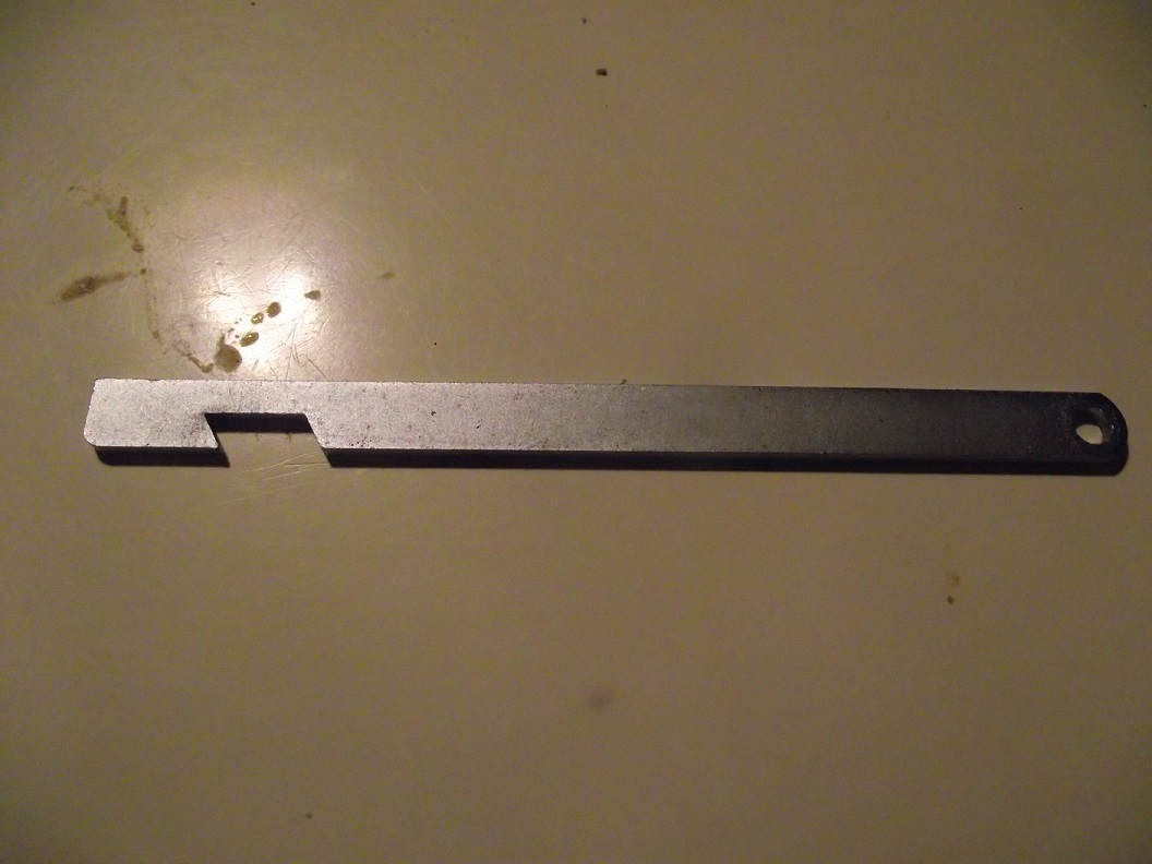

Hallo
Ich habe am WE eine PS 500 erstanden , nachdem innen was Rutschte habe ich den Boden aufgeschraubt und diese lose Schiene gefunden ,kann mir jemand sagen wo diese hingehört ???? lg andi

#3 Beitrag von Rainer Hebermehl » 04.02.2019, 10:41
Hallo Andi,
das ist der Haubenaufsteller. Dazu gehört noch ein Distanzstück, ein Gewindestück und eine Kreuzschraube. Die Haube hat seitlich das entsprechende Befestigungsloch.

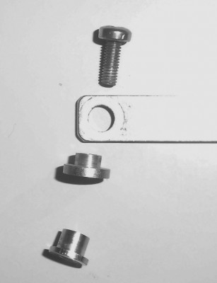

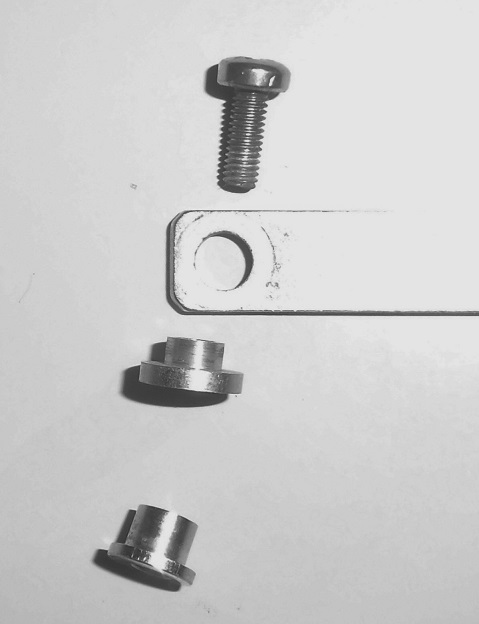

#4 Beitrag von Rainer Hebermehl » 04.02.2019, 10:56
Hallo Andi,
hier Details
