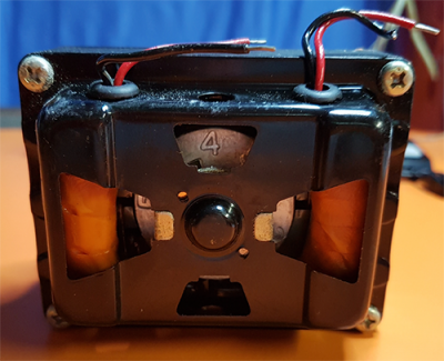

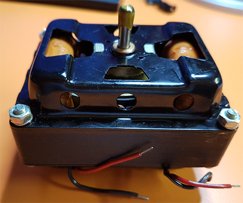

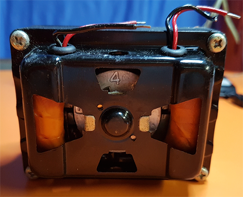

Raimund hat freundlicherweise in seinem Fundus gekramt und einen Ersatzmotor gefunden. Leider kann er nicht zu 100% sagen, ob er zum PS500 passt.
Kann das vielleicht jemanden anhand der Fotos bestätigen?
Vielen Dank!
Hannes

Hallo Hannes, hallo Raimund,
hatte jetzt ebenfalls in meinem Fundus gekramt und hätte eine komplette Antriebseinheit abzugeben. Der Motor scheint der Gleiche wie der von Raimund zu sein.
