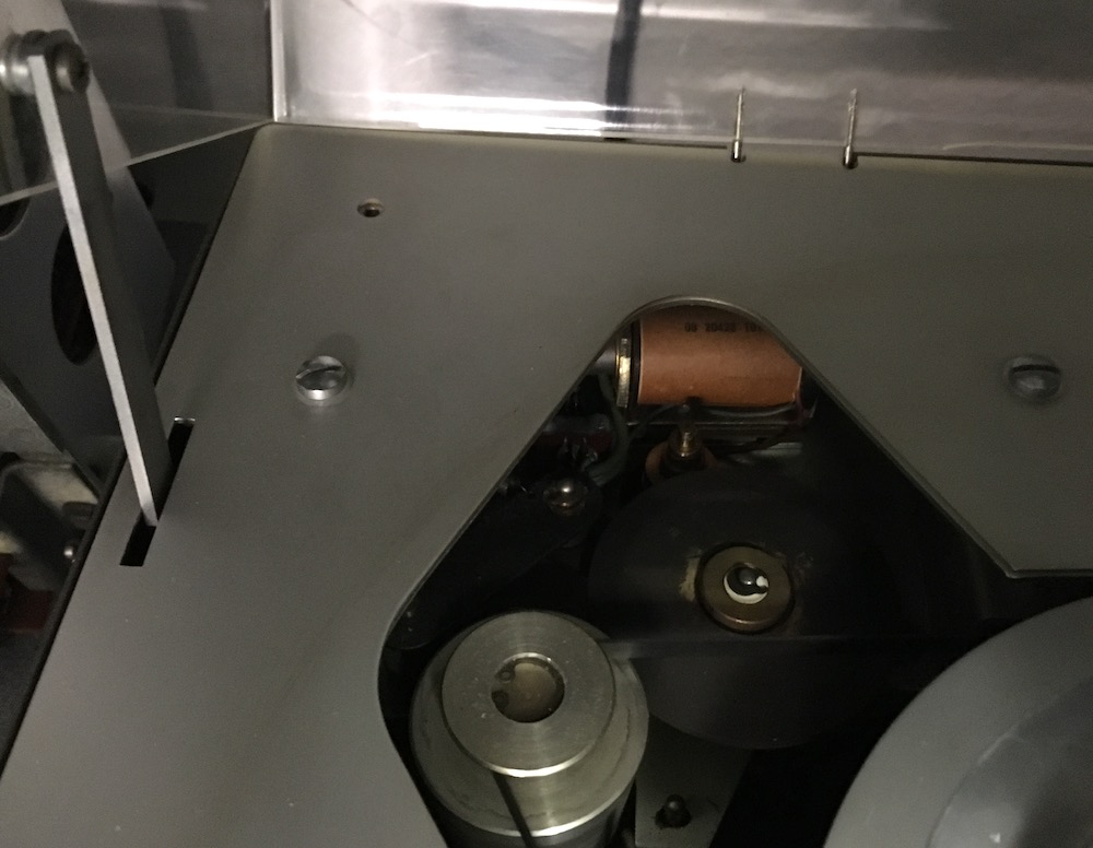

Links hinter dem Plattenteller ist die Vorbereitung für die "Dust Bug" Vorrichtung. Etwas unterhalb befindet sich dann noch einmal ein Loch. Welche Funktion hat dieses?
Beiträge: 1705
Re: PS 1000 AS
#9 Beitrag von raimund54 » 29.08.2017, 21:26
Das Loch ist bei meinem PS 1000 AS nicht vorhanden. Keine Idee, wofür das gut sein soll.

Wenn Du den Plattenteller abnimmst, so siehst Du entweder ein zweites Loch gleich neben dem Ausschnitt fuer den Antrieb, oder eine verchromte Schraube mit einer Plastikunterlegscheibe (siehe Bild). Die beiden Schrauben dienen der Befestigung des Motortragebuegels. Diese Ausfuehrung gab es nur bei den fruehen PS1000 Modellen.

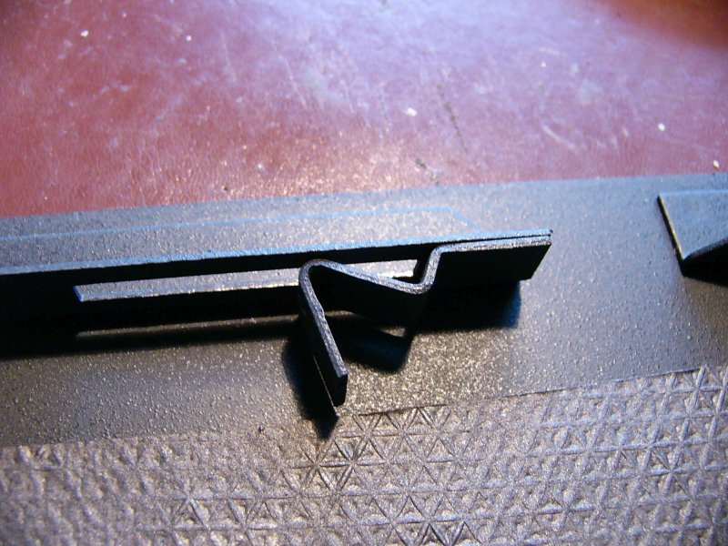

anbei noch ein Foto vom Widerlager des Haubenaufstellers, falls Du das Problem noch nicht gelöst haben solltest.

Vielen Dank Gerhard. Den Haubenaufsteller hab ich hinbekommen, das war ja nicht schwer. Aber mit dem Rest komm ich nicht vorwärts. Ich würde die Geräte (jetzt sind es zwei PS1000AS) gerne wieder fit machen, alle Bauteile die altersbedingt zu wechseln sind wechseln usw.
