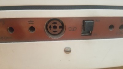

Hallo Zusammen,
wie der Titel schon sagt möchte ich gerne den Tonbandanschluss meines SK 5 als Schnittstelle
für einen MP3-Player oder meinem Handy nutzen. Gibt es hier eventuell schon fertige Adapter
oder muss man sich etwas eigenes basteln?
Aufmerksam darauf bin ich in einem anderen Forum geworden siehe Link (machbar scheint es also zu sein):
http://radio-bastler.de/forum/showthread.php?tid=3140" onclick="window.open(this.href);return false;
Ich freue mich auf eure Rückmeldung!
Vielen Dank im Voraus!
Braun SK 5 Tonbandanschluss als Schnittstelle zum Handy

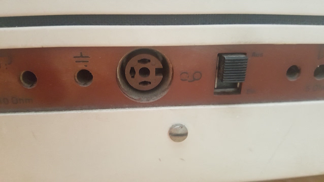

Re: Braun SK 5 Tonbandanschluss als Schnittstelle zum Handy
Vielen Dank für die schnellen Antworten!
Mir reicht jedoch für den Anfang erst einmal ein einfacher Adapter.
Mir wäre eigentlich schon geholfen, wenn ich wüsste um was für einen Anschluss es sich bei dem Tonbandanschluss handelt?
Ist dies ein 3 poliger Anschluss?
Ich habe da gerade noch etwas beim Internet durchstöbern gefunden.
http://shop.antikradio-restored.de/prod ... cts_id=540" onclick="window.open(this.href);return false;
Könnte das etwas für mich sein?
- Beiträge: 2247
Ja, das passt!
