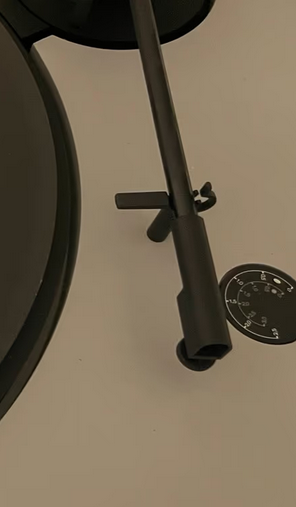

ich bin neu hier. Michael aus Berlin.
Habe mir eine Atelier Anlage gekauft. CC4, PA4, CD5 und P4.
Beim P4 fehlt der komplette Tonabnehmer.
Könnte Ihr mir helfen, was da dran muss?
Michael
Michael

Moin Michael,
da fehlt in der Tat was!
Zunächst aber einmal: Willkommen im Forum!
An besagte Stelle gehört ein Tonabnehmerträger, entweder
beim P4: für ein MC-System, oder
beim P4M: für ein MM-System.
Dazu gehören dann jeweils unterschiedliche Gegengewichte am Ende des Tonarms.
Auf der Unterseite des Geräts sollte auf dem Geräte-ID-Aufkleber stehen, ob es ein P4 oder ein P4M ist.
Du könntest auch ein Foto des Gegengewichts posten.
Das Gewicht für den P4M ist leichter, da der zugehörige Tonabnehmer ein "ULM"-Typ ist ("Ultra Low Mass").
Über die Suchfunktion findest Du dazu mehrere Beiträge, teils auch bebildert.
Ein P4M kann mit einer geeigneten Tonabnehmeraufnahme und Zusatz-Gegengewicht aufgerüstet werden zum P4, und dann können auch andere Tonabnehmersysteme als das originale montiert werden.
P.S. Vorsicht beim Schauen auf die Unterseite des Plattenspielers!!!
Vor dem Umdrehen zumindest Tonarm sichern und Plattenteller abnehmen!!
(Oder einfach nur gerade hochheben und drunter lunzeln... ;0 )

Bitte auch bedenken einen Tonabnehmerträger, egal ob MM oder MC, zu finden und das noch bezahlbar wird nicht so ganz einfach werden.
Grüße Urknall
Re: Da fehlt leider was...
Hallo Michael,
wie @urknall schon sagt, einen Tonabnehmerträger, auch Headshell genannt, zu finden wird nicht so ganz einfach werden.
Genauer gesagt ist ein P4 ohne Headshell lediglich ein Ersatzteilträger und nur für Bastler zum ausschlachten interessant.
Und so sieht ein Headshell mit Tonsystem aus:
Frage den Verkäufer, ob er das Teil noch hat und es dir dazugibt. Manchmal haben es die Leute irgendwo herumliegen und wissen gar nicht mehr, was das überhaupt ist.

Hallo Hajo,
danke für die Bilder. Ich habe gestern für nen Fuffi einen defekten P2 erworben, mit Headshell und Nadel. Wird dann eben ein P4M bei mir.
Ich denke fürs Erste ist das ok.
Liebe Grüße
Michael
