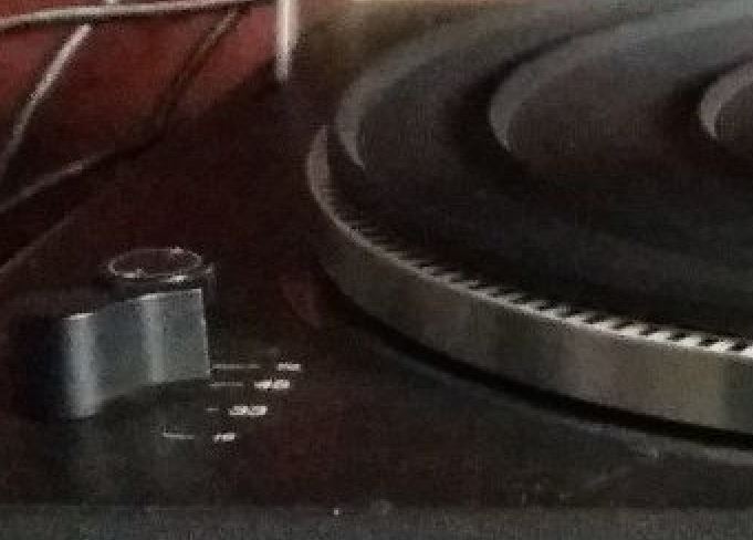

nachdem ich mich vorgestellt habe, gleich eine Frage:
Ich halte die Augen nach einem "Braun" Plattenspieler auf, als Ergänzung zu meinem Regie 450 und TG 1000.
Zwei Modelle sind in der engeren Wahl: der PS 450 oder (bevorzugt) der PS 500. Es eilt nicht, aber wenn mir etwas Passendes über den Weg läuft...
Der PS 500 hat ja das beleuchtete Stroboskop.
Ein im Netz angebotener PS 500 hat zusätzlich eine Stroboskopmarkung stirnseitig umlaufend auf dem Plattenteller. Ist das Original? Gab es das auch, oder hat der Verkäufer einen anderen Teller montiert (falls das überhaupt ginge)?
Das der 500er eine aufwendige Mechanik besitzt, ist mir bekannt, damit sollte ich - sofern alles komplett ist - auch klarkommen. :)
Ich freue mich über Informationen von den Kennern hier, vielen Dank im Voraus.
Schöne Grüße aus Offenbach
Arno

Hallo Arno,
der PS 500/PS 1000 Plattenteller hat nur auf der Unterseite eine Stroboskopmarkierung.

#4 Beitrag von Arno911 » 26.08.2022, 16:57
Nachtrag: dieser Bildausschnitt eines PS 500 zeigt das Stroboskop oben auf dem Tellerrand. Hat hier jemand gebastelt und den (abgefallenen) Ring von der Unter- auf die Oberseite gebracht? Einen Sinn ergibt das für mich nicht, das wäre ja eine "doppelte" Anzeige, 1x von unten Beleuchtet und einmal von oben? :roll:
Grüße, Arno

#5 Beitrag von raimund54 » 26.08.2022, 17:05
Hallo Arno,
da hat wieder so ein Depp den Plattenteller falsch rum aufgelegt :shock: . Das geht bei diesem Plattenteller.

#6 Beitrag von Arno911 » 29.08.2022, 12:39
Hallo Raimund,
danke, das hätte ich nicht gedacht, dass das überhaupt möglich ist...Sachen gibts... :shock:
Demnach wäre das dann kein Hinderungsgrund gegen einen Gebrauchtkauf, sofern das Gerät ansonsten einen guten Eindruck macht und komplett ist.
Anlässlich der Generalüberholung kann man dann den Teller auch wieder rumdrehen. :)

#7 Beitrag von raimund54 » 29.08.2022, 13:13
Hallo Arno,
ja, zum Transport sollte der Plattenteller eh abgenommen werden, damit der nicht alles kaputt schlägt. Der Plattenteller ist ja nur lose aufgelegt und die Gummimatte ebenfalls .
