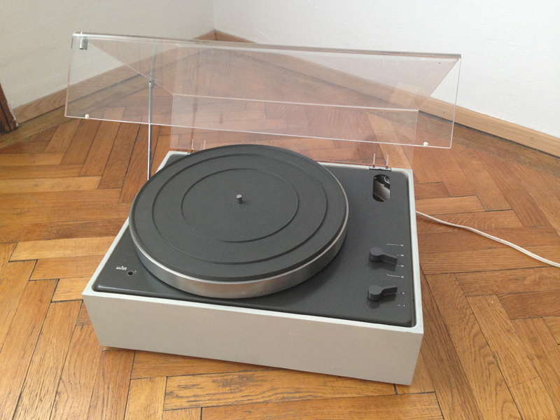

Seit ein paar Tagen bin ich stolzer Besitzer eines PCS 52, der nur darauf wartet, ein bisschen hergerichtet zu werden (Tonarm fehlt zum Beispiel noch).
Bevor ich aber damit beginne, habe ich ein paar Fragen an das Forum:
1. Hat es den PCS 52 tatsächlich in dieser zweifarbigen Variante gegeben? Habe zwar schon öfter Fotos im Internet von zweifarbigen PCS 52 gesehen, allerdings könnte es sich dabei ja auch um die Zarge eines normalen PCS 5 handeln.
2. Ich bilde mir ein, einmal auf eBay das genaue Gegenstück zu meinem Plattenspieler gesehen zu haben: Dunkle Zarge mit weißem PCS 5 Chassis und PCS 52 Haube (mit Ausschnitt). Weiß zufällig jemand, wer das gute Stück besitzt? Vielleicht möchte derjenige ja Zarge und Haube tauschen. :D
3. Ist generell jemand an einem "Haubentausch" interessiert oder hat eine PCS 52 Haube, die zum Verkauf steht?
Vielen Dank im Voraus!
Liebe Grüße an alle, Paul

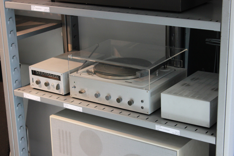

Ein potenzieller Kandidat für den Haubentausch?!? :wink:
(Foto: http://binimhafen.de/11-harburger-kultu ... -2014-2746" onclick="window.open(this.href);return false;)

#3 Beitrag von wickerge » 29.09.2015, 20:37
Hallo Paul,
Dein Bild im 2. Post zeigt eine Studio 2 Anlage, die Haube passt nicht zum PCS 52. Ausserdem ist eine Studio 2-Haube wahrscheinlich noch deutlich seltener als eine PCS 52-Haube.
Wenn Du eine PCS 5-Haube hast - die PCS-52-Variante unterscheidet sich nur durch den zusätzlichen Auschnitt hinten für den Torarm. Wenn Du es Dir zutraust, kannst Du den Auschnitt auch nachträglich reinschneiden.

#4 Beitrag von Puffin » 29.09.2015, 20:46
Hallo Gerhard!
Danke für Deine Antwort!
Aber ist das auf dem Foto nicht eine PCS 52-Haube, die einfach jemand auf eine Studio 2 gesetzt hat? In diesem Fall würde dann wahrscheinlich meine PCS 5-Haube wegen dem fehlenden Ausschnitt besser passen. :zwink:
Hast Du Erfahrungen, wie man den Ausschnitt am besten selbst hinbekommt?
Danke im Voraus!
Liebe Grüße, Paul

#5 Beitrag von wickerge » 29.09.2015, 21:57
Hallo Paul,
Du hast recht, es ist eine PCS-52-Haube, ich habe nicht genau genug geschaut. Daher würde das mit dem Tausch ggfs Sinn machen.
Zum selber ausschneiden: mit einer kleinen Bügelsäge sehr vorsichtig bis auf ca 1 mm an die Zielkontur heran aussägen, den Rest von Hand mit einer guten Feile abtragen. Gealtertes Plexiglas reisst unter Umständen sehr leicht!
