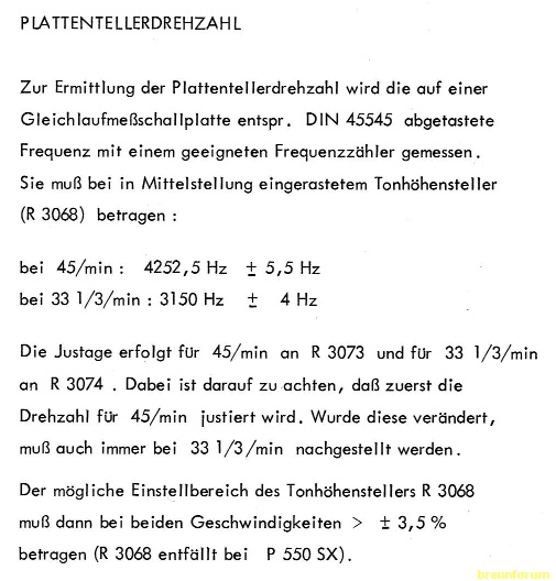

- Laut meiner Stroboskopscheibe läuft er in Einraststellung des "Tonhöhenreglers" ein wenig zu langsam. Da sie stabil läuft, kann ich mit einer kleinen Verschiebung des Reglers gut leben. Ist da Handlungsbedarf oder normale Alterstüdelei, die sich nicht mit der elektronischen Geschwindigkeitsregelung beißt?

Tonhöhenregler: Meiner liegt auch etwas daneben, hat mich nie gestört, nachgeregelt und gut. Vielleicht weiss ein Crack hier im Forum besser Bescheid.

Hier die Unterschiede und wo der PS550(S) noch so eingebaut worden ist:
sowie die Drehzahleinstellung für dem Plattenteller:
Gruß... Uli P aus Bi :lol:
