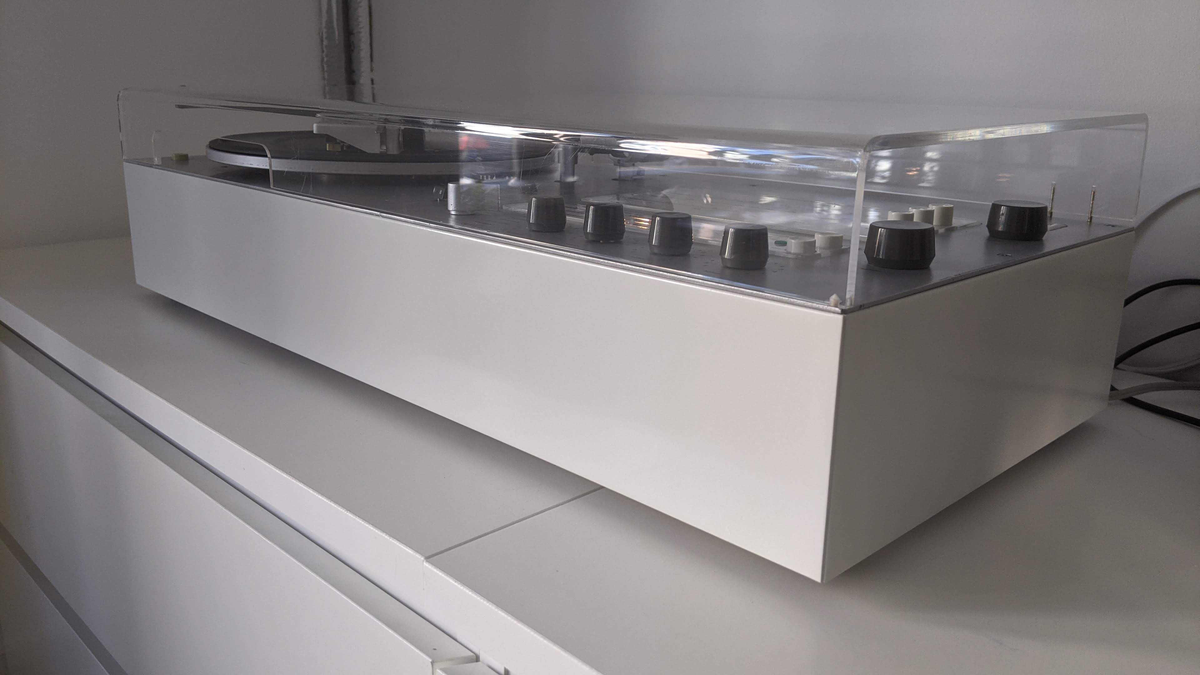

ich bin mit der Restauration meiner Braun Audio 2 ziemlich durch.
In der letzten Woche wurden die Lackierarbeiten am Gehäuse fertig:
Das Gehäuse soll wieder das Braun Logo zieren. Leider habe ich keine Information wo genau das Logo auf der Front sitzt.

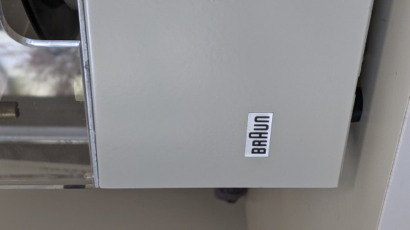

Wie ist das Braun Logo auf der Audio 2 positioniert? Idealerweise, wie viele Millimeter von links und von unten gemessen zum Logo-Rand? :-)
Vllt mag ja wer mal an seiner Anlage ausmessen? Danke :beerchug:

Hallo Tobias,
zur Seite 16 mm und nach unten 29 mm Abstand. Das richtige Logo ist 22 mm breit. Habe an zwei Geräten gemessen, einmal Audio 2 und einmal Audio 300.

Hi Gerhard,
Danke für die Information. Das neue Logo ist, an der von Dir genannten Stelle, angebracht :-)
