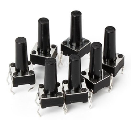

#3 Beitrag von Retrofan » 16.01.2017, 22:49
Moin Thomas!
Vielen Dank für deine Antwort. Habe mal jetzt solche Kurzhubtaster bestellt.
Die haben zwar vier Anschlüsse, von denen ich zwei diagonal abschneide und einlöte.
Sollte eigentlich passen. Mal sehen ob es was wird.
Zum Verstärker: den 550 (d) habe ich nicht ins Auge gefasst. Wie gesagt, liebend gerne einen
aus der Slim-Line Serie. Die Frage war ja ob schon mal jemand den 301 oder 501 mit MC-Vorverstärker
umgerüstet hat. Atelier passt wirklich nicht.
LG von Christoph

Wenn Du bei der slimline (der 550er ist schon ein prima Gerät) bleiben willst, würde ich vom A 301 absehen, die Geräte gibt es ziemlich günstig, da kann man gleich auf den 501 gehen, die Preisdifferenz dürfte gering sein und der hat etwas mehr Leistung. Mit AC und AP 701 begibtt man sich in eine andere Liga, nicht nur preislich auch technisch, ihr Geld wert sind diese Geräte definitiv!
Ich würde kein Problem sehen, einen MC-VV in einen A einzubauen, im Gehäuse ist relativ viel Platz, alles sehr übersichtlich aufgebaut, da sollten die Anschlüsse gut machbar sein, könnte mir vorstellen, es geht fixer, als die ganzen Taster am P 701 auszutauschen (eigene Erfahrung)! *g
Vermutlich wirst Du die neuen Taster kürzen müssen, damit diese exakt passen, da würde ich Dir raten, eine Art Schablone zu basteln, damit Du alle auf diesselbe Höhe bekommst!
Viel Erfolg

#5 Beitrag von Retrofan » 28.01.2017, 23:24
Moin an Alle!
Ich habe es mit den neuen Tastern hinbekommen. War zwar ein wenig fummelig, aber es ging.
Es sieht auch einigermaßen gleichmäßig aus. Wenn auch nicht hunderprozentig. Das stört mich
aber nicht weiter. Hauptsache es funktioniert alles. Der Link von Thomas ( v/d/b) war sehr hilfreich. :thankyou:
