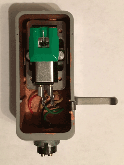

#7 Beitrag von Arnd » 19.01.2016, 22:00
Moin Wilhelm,
habe heute das neue System bekommen und gleich eingebaut.
Auf dem Bild kannst Du sehen, wie es sich platziert - nun ist das Einstellen dran.
Werde berichten wie es ausgegangen ist -> habe mich damit noch nie beschäftigt :? .
Gruß Arnd

#8 Beitrag von andreas schnadt » 20.01.2016, 08:11
Moin Arnd,
wenn mich meine alten Augen nicht täuschen, hast Du das System etwas schräg eingebaut , Du müsstest es etwas zum Fingergrif hindrehen. Ansonsten viel Spaß mit Deiner Anlage; ich habe sie in gleicher Konstellation , nur habe ich inzwischen die L46 gegen die L 710 ausgetauscht .

#9 Beitrag von Pegelsteller » 22.02.2016, 07:13
Hallo Arndt,
Rufe nochmal bei Phono Phono an, die sollen dir die D
Schablone aus Papier senden!
Damit geht das richtig gut!
So wie das jezt steht ist es Murks und zerstört die Platten.
Hast du auch nen Spiegel zum einstellen benutzt?
Sollten die das nicht mehr haben, sende ich dir das gerne zu.
