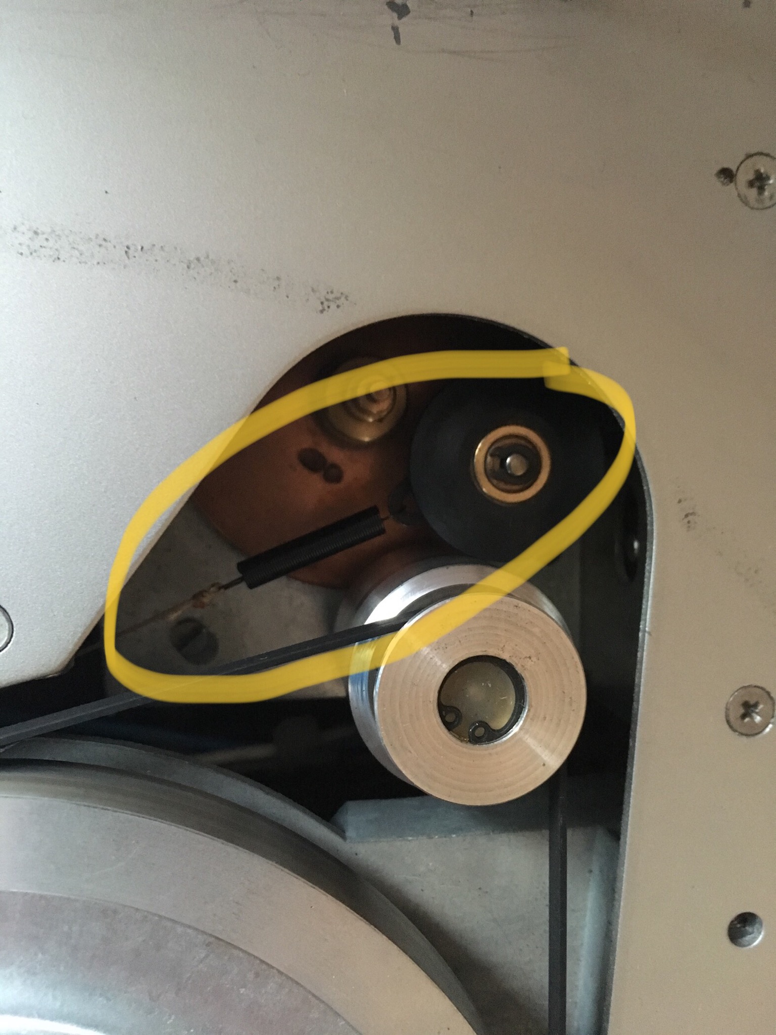

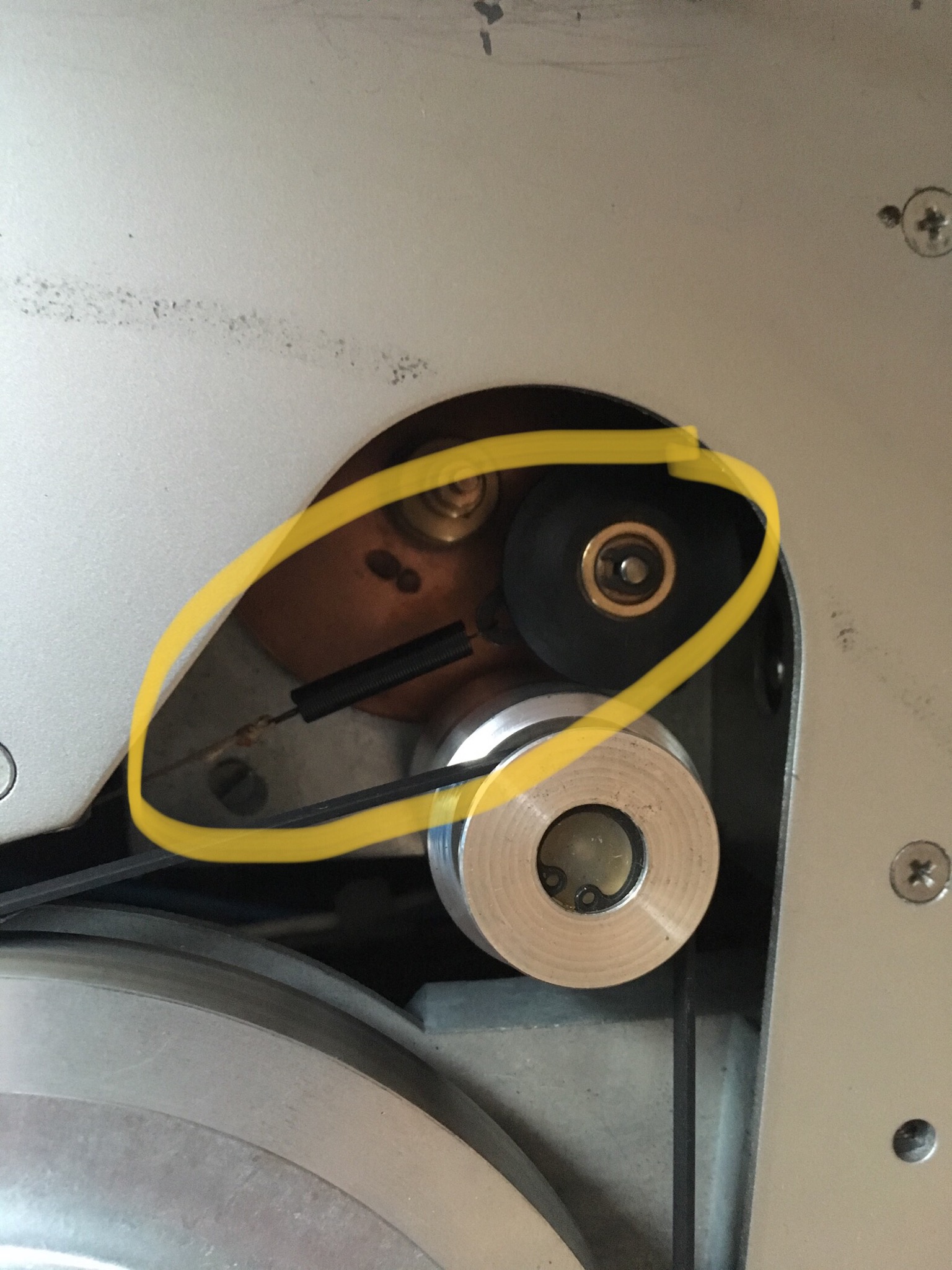

ich schicke dir zwei Fotos, auf denen ich markiert habe, was sich bewegt, wenn ich den kleinen Hebel rechts unten (gelb eingekreist) von der 0 zur 1 schiebe.
Auf dem zweiten Bild habe ich markiert, dass der Riemen auf Spannung gezogen wird (glaube ich).

Hallo Anna,
lässt sich der Sub-Teller, also das Teil, um dass der Riemen geschlungen ist, leicht von Hand weiterdrehen? Wenn der Plattenspieler eingeschaltet ist, dreht sich das Messingteil, das Du mit eingekringelt hast?

Hallo Gerhardt,
der Teller lässt sich leicht drehen. Wenn ich den Plattenspieler anstelle dreht sich jedoch nichts von alleine. Lediglich der Riemen wird gespannt - so scheint es mir.

Re: Audio 310 - Plattenspieler/Scheibe dreht sich nicht mehr
Hallo Anna,dreht sich die kleine silberne Rolle ?,wenn ja brauchst du einen neuen Riemen.

Hallo Anna,
ich habe das Messingteil aus Deinem Bild zur Verdeutlichung nochmal ausgeschnitten:
Lässt sich diese Teil (das ist die Abtriebswelle des Elektromotors) von Hand drehen, wenn der Plattenspieler ausgeschaltet ist? Dreht sich die Welle, wenn der Plattenspieler eingeschaltet ist?

Hallo Gerhardt,
die silberne Rolle bewegt sich nicht, wenn ich es anstelle. Sie lässt sich aber von Hand drehen. Der Riemen ist ganz gut gespannt und bewegt sich dann mit.
Das Messingteil lässt sich von Hand drehen, wenn der Plattenspieler aus ist. Wenn ich das Gerät anstelle, bewegt er sich nicht.

Hallo Anna,
wenn sich das Messingteil von Hand drehen lässt, bei eingeschaltetem Plattenspieler sich aber nicht dreht, bekommt der Motor wahrscheinlich keinen Strom. Der Schalter sitzt unter dem Plattenteller, unter einer weissen Scheibe, die Du erst siehst, wenn Du auch den unteren Plattenteller abnimmst. Ohne den unteren Plattenteller und ohne das Gerät an Strom anzuschliessen mal den Ein-Aus-Schieber betätigen und zuschauen, was sich dort alles bewegt. Am besten machst Du auch ein Foto von der weissen Scheibe und postest es, dann kann man vielleicht schon erkennen, was das Problem ist.

Hallo Gerhardt,
ok, den unteren Plattenteller abgenommen. Ich sehe die weiße Scheibe. Wenn ich ohne Strom den Schalter bewege, schiebt ein Hebel die weiße Scheibe gegen den uhrzeigersinn. Einige andere „Dinge“ bewegen sich auch mit.
Die weiße Scheibe möchte ich grad nicht ausbauen, denn dann krieg ich’s evtl nicht mehr zusammen ...
Aber dass das gerät keinen strom bekommt, könnte sein. Weiß nur nicht warum, denn ich habe nichts verändert und das Radio funktioniert ja.

Hallo Anna,
schau mal [url]hier[viewtopic.php?f=7&t=10426&p=65243&hilit ... p65243/url] unter Post Nr. 10, sieht es bei Dir genauso aus? Speziell die kleine schwarze Feder links oben, ist die vorhanden? Und springt die beim Ein-Aus-Schalten um?
