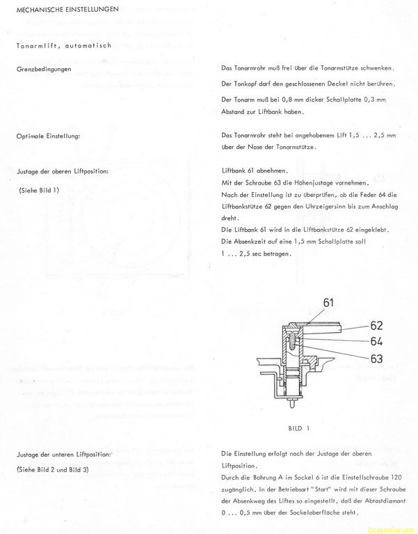

ich habe einen P1 hier, der soweit astrein funktioniert. Mir ist nur aufgefallen, dass der Tonarm in der Ruhestellung über dem Halter sich nicht absenkt. Wenn man die Verriegelung benutz, lässt er sich aber gegen die Federkraft relativ leicht nach unten drücken und fixieren.
Ist das normal oder ist er zu hoch eingestellt? Ich habe dies hier im Servicemanual gefunden:
Ist das die richtige Lösung? Danke euch für eine Info.

schätze, das ist normal!
ich habe gerade mal beim P 1 meiner Eltern (damals neu gekauft, nie bewegt, kaum benutzt...) geguckt, da schwebt der Arm auch über der Stütze, mit ganz, ganz sanftem Druck läßt er sich nach unten drücken und arretieren.
