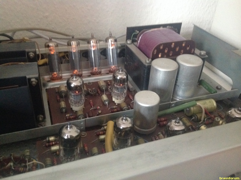

#7 Beitrag von jade » 16.02.2014, 10:26
Gerät ist offen. die vier EL84 und die zwei hinteren ECC83 glimmen - die vier ECC83 vorne nicht. Auf jeden Fall sehe ich nix. Hab allerdings großen Resept, im laufenden Betrieb da irgendetwas an zu fassen.
Volker

#8 Beitrag von Jens » 16.02.2014, 12:23
Hallo Volker,
Eine gute Entscheidung im Betrieb nichts anzufassen. Immerhin kannst Du Dich jetzt auf die Röhrenvorstufe konzentrieren, wenn die vier ECC83 nicht glühen. Tausche bitte auch die beiden noch nicht geprüften ECC83 aus der Vorstufe mit denen aus der Phasenumkehrstufe (die zwei hinten im Bild). Glühen auch diese, läßt dies auf einen Defekt in der Heizungsspannungsversorgung der Vorstufe schließen.
Das alle ECC83 der Vorstufe dunkel bleiben kann jedoch auch mit dem simplen Ausfall der Röhre 4 (vorne ganz rechts) zu tun haben, da die vier Vorstufenröhren in Reihe geschaltet sind und die Nummer vier als erste dran hängt. Ist der Heizfaden dieser Röhre beschädigt, bleiben auch die anderen dunkel.
Vergewissere Dich übrigens, ob jeweils beide Glühfäden der ECC83 (Doppeltriode) glühen. Bei Totalausfall einer oder mehrerer Röhren der Vorstufe herrscht normalerweise Grabesstille am LS-Ausgang (ist mir vor zwei Wochen passiert). Bei Dir ist ja immerhin noch etwas Leben auf einem Kanal festzustellen. Kopf hoch.
Gruß, Jens

#9 Beitrag von v/d/b » 16.02.2014, 12:56
Moin Volker,
wenn es vorne nicht glimmt, kontrolliere erst mal die Heizspannung.
Im Gegensatz zu den Röhren im Bereich der Endstufe sind die Vorstufenröhren mit Gleichspannung beheizt.
Zuständig sind hier GL2, C5, R7 und C8. (Bezeichnung laut Serviceanleitung von 1961 / 1962, später abweichend)
Vor dem Gleichrichter solltest Du 25V Wechselspannung messen. Dahinter 27V Gleichspannung und hinter R7 dann 12V.
Viel Erfolg

#11 Beitrag von jade » 16.02.2014, 13:04
Jens hat geschrieben:Hallo Volker,
Gruß, Jens
Hallo Jens,
zunächst vielen Dank für deine Geduld und die Mühe, mir so umfangreich zu antworten.
Deinem Rat entsprechend habe ich die beiden anderen Röhren nun auch getauscht. Diese glimmen jetzt und die vier Röhren vorn bleiben nach wie vor dunkel. Auch ein weiteres Untereinandertauschen der vier Röhren vorne brachte nichts - lässt mich aber vermuten, dass die Röhre 4 nicht durch die Reihenschaltung die anderen Röhren dunkel lässt. Wäre ja eher unwahrscheinlich, dass alle Röhren einen Knacks weg haben. Ob jeweils beide Glühdrähte glimmen, kann ich schlecht erkennen.

#14 Beitrag von v/d/b » 16.02.2014, 13:39
Hallo Volker,
dann lass lieber die Finger weg. Die Anodenspannung im CSV ist wirklich kein Spaß.

Beiträge: 1262
#15 Beitrag von wickerge » 16.02.2014, 14:04
Hallo Volker,
Wenn der Verstärker zu leise spielt, könnte nicht ausreichende Heizspannung natürlich schon eine Ursache sein. Dein Problem mit dem Schalter kommt dann aber noch on Top, oder?
Jetzt habe ich gerade nochmal bei meinem CSV 13 nachgeschaut: Ich verstehe den Schalter so
- 1 Lautsprecher = 1 Lautsprecher pro Kanal
- 2 Lautsprecher = 2 Lautsprecher pro Kanal
Bei 2 Lautsprechern pro Kanal besteht die Gefahr der Überlastung und die Leistung wird zurückgeregelt. Daher sollte die Schalterstellung Knebel unten -> ein Lautsprecher pro Kanal die Normalstellung sein.

#21 Beitrag von wickerge » 16.02.2014, 15:37
Hallo Volker,
ich habe nochmal in den Schaltplan geschaut und auch die BDA gefunden. Der Schalter hinten scheint ein Umschalter auf Mono zu sein. Einen Ausschalter für die zweite Endstufe, wie man ihn von Stereo-Röhrenradios kennt, hat der CSV 13 jedenfalls nicht. Wie das geht, das bei nur einem angeschlossenen Lautsprecher die nicht bediente Endstufe keinen Schaden nimmt ist mir allerdings unklar.
Damit sollte aber klar sein, das bei Dir in der Vorstufe ein Kanal ausgefallen ist. Mit Schalter oben geht nur der eine Kanal, mit Schalter unten wird dieses Signal auf beide Endstufen verteilt. Ich hatte Deinen ersten Post so verstanden, das mit Schalter unten beide LS normal laut spielen, mit Schalter oben ein Kanal gar nicht und der andere nur leise spielt. Es ist dann aber wohl so, dass die LS immer nur leise spielen, und in Schalterposition oben einer noch dazu gar nicht.

Beiträge: 1152
#25 Beitrag von henry2 » 17.02.2014, 09:41
zunächst eine kleine Korrektur, was die Heizung der 4 Vorstufenröhren angeht. Deren Heizspannungsanschlüsse sind nicht in Serie geschaltet, sondern parallel. Zwei Besonderheiten sollte man dabei nicht übersehen:
1. Die Röhren 1 bis 4 werden mit Gleichspannung beheizt.
2. Sie werden mit einer Heizspannung von 12,6V betrieben. (Die ECC83 lässt sich wahlweise mit 6,3V oder 12,6V Heizspannung betreiben.)
Dass diese Röhren alle nicht heizen, lässt mich eher vermuten, dass der Gleichrichter (Gl 2) defekt ist (am wahrscheinlichsten); vielleicht aber auch der Widerstand R7 oder Elko C5 und/oder C8.
Es ist also zunächst mal Messen angesagt, beginnend von der Wechselspannung an der 2. Sekundärwicklung am Netztrafo. Dort sollten 25V AC anstehen. Die Gleichspannungen am Lade- und Siebelko sind ja im Schaltplan ebenfalls benannt. Es lässt sich also schnell herausfinden, wo das defekte Teil steckt.
Aber Vorsicht! Beim Ersetzen des Gleichrichters durch einen Silizium-Typ muss der Wert von R7 erhöht werden, damit die Röhren aufgrund des nun niedrigeren Innenwiderstands von Gl 2 nicht überheizt werden. Die Heizspannung muss 12,6V betragen; der neue Widerstandswert von R7 kann durch Messung der neuen Spannungsverhältnisse und anschließender Errechnung exakt bestimmt werden. Ich würde mit diesen Messungen aber erst beginnen, nachdem ich R7 zunächst mal mit einem Wert von 33Ω/15W bestückt hätte. Den nach der Messung errechneten Wert würde ich sogar noch ein bisschen höher als 33Ω einschätzen. Wenn Gl 2 defekt war, sollte man neben diesem und R7 auf jeden Fall auch C5 und C8 erneuern.
Da an Gl 2 auch die Gittervorspannung der Endstufenröhren abgenommen wird, müssen aufgrund der dort nun anliegenden höheren negativen Gleichspannung die Arbeitspunkte der Endröhren Rö7...Rö10 neu eingestellt werden.
Was den Schalter Sch6 anbetrifft (Ein- oder Zweilautsprecher- bzw. Stereobetrieb), so hat er - wie Gerhard schon schrieb - einerseits die Funktion, die beiden Stereokanäle auf Monobetrieb umzuschalten, andererseits werden gleichzeitig mit seinem zweiten Kontakt die Sekundärwicklungen der beiden Ausgangsübertrager an ihren 15Ω-Ausgängen parallel geschaltet. Das verhindert eine Beschädigung der Endstufe, an der kein Lautsprecher angeschlossen ist, indem die Last des einzelnen Lautsprechers nun auf beide Endstufen verteilt wird. Dieser einzelne Lautsprecher kann dann wahlweise entweder am rechten oder am linken Lautsprecherausgang angeschlossen werden.
Da Volker schrieb, die notwendigen Reparaturen nicht selbst ausführen zu können, er aber dennoch für weitere Hinweise dankbar sei, könnten diese Überlegungen vielleicht auch einem etwaigen freundlichen Helfer aus der näheren Umgebung dienlich sein.

was lange währt, wird endlich gut. Danke für die vielen Hilfestellungen und auch für das Angebot eines netten Forianers, sich dem Gerät helfend zu widmen. Dafür hätte das Gerät allerdings auf die Reise gehen müssen, was ja immer ein Risiko darstellen kann.
Schlussendlich nahm sich Andreas nahm (gulugulu- der bei mir "um die Ecke wohnt") das Gerät in Pflege - hier seine Nachricht als pn:
"Heute habe ich mir den CSV13 vorgenommen. Heinrich hatte richtig vermutet - der Gleichrichter für die Röhren der Vorstufe hatte es fast hinter sich. Es kamen nur noch 7 der benötigten 12 Volt durch. War behebbar.
Allerdings funktionierte das Gerät anschließend leider nur im Mono Betrieb. Durch Tauschen der Röhren ermittelte ich eine defekte. Ich habe jetzt aus meiner Reserve die beiden ECC83 der Endstufe ersetzt. Das Gerät läuft nun Probe, sieht aber gut aus bzw. hört sich gut an... "
Nochmals danke an Andreas.
