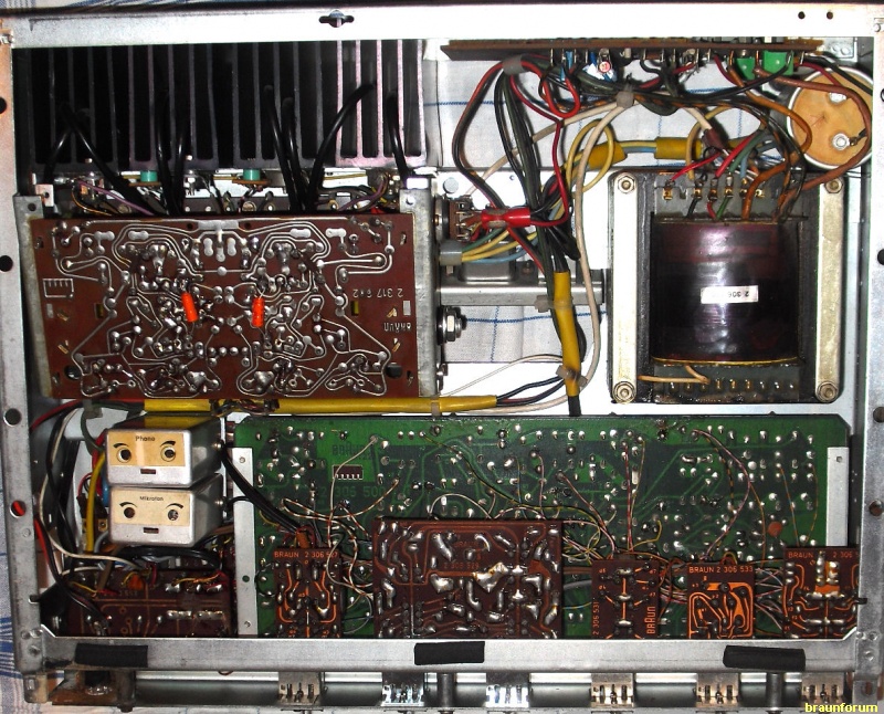

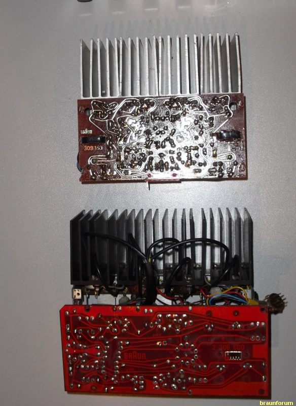

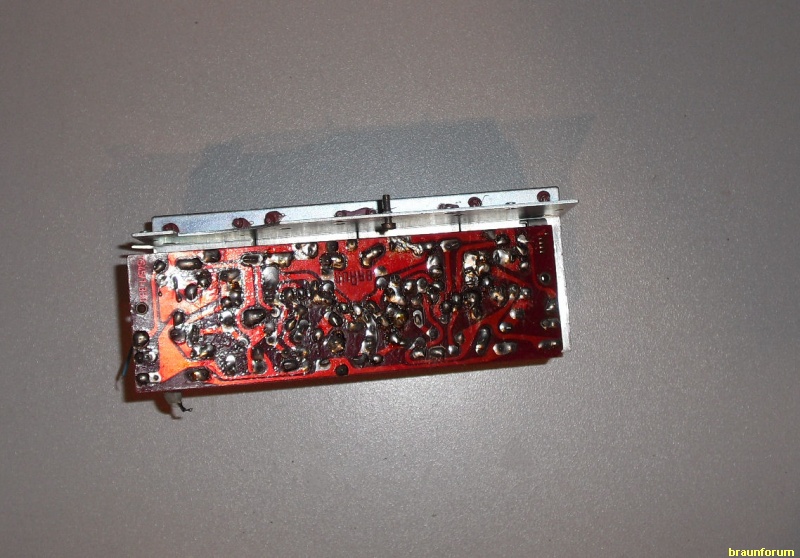

Hi,
ich habe mir das Teil bzw. die Bilder nochmals angeschaut.
Das Ganze muß ein Selbstbauteil sein, in welchem Platinen bzw. Teile von CSV 500, CSV 510 und, jetzt kommt es, vom CSV 300 (!) verbaut wurden.
Die Endstufenplatine ist eindeutig vom CSV 300 (Teilenummer der Platine 2317 602, die komplette Endstufe 2317 975). Es wurden jedoch andere Leistungstransistoren als im CSV 300 verbaut, vermutlich Pferde (2N 3055) anstatt 2N 5494.
ich habe leider nicht diese Teile rumliegen, ich bin nur nach den Serviceanleitungen gegangen:
Braun Ersatzteilnummern:
2306 xxx CSV 500
2309 xxx audio 300
2317 xxx CSV 300
2320 xxx CSV 510
In den mir vorliegenden Serviceanleitungen von CSV 300 und CSV 510 sind die Endstufenplatinen gleich: 2317 602.
Da stimmt also scheinbar etwas nicht.
Sorry, für die Verwirrung, die ich evtl. angerichtet habe.
2306 xxx CSV 500
2309 xxx audio 300
2317 xxx CSV 300
2320 xxx CSV 510

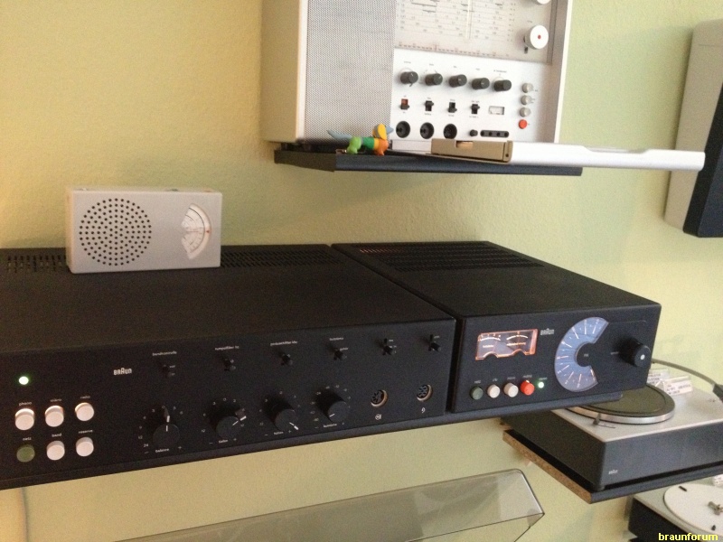

Hallo Freunde,
vielleicht kann ich zur Diskussion etwas beitragen:
Letztes Jahr im September konnte ich den unten abgebildeten Tuner Prototyp erwerben (es wurde schon darueber geschrieben), jetzt konnte ich auch den dazu gehoerenden Verstaerker kaufen, weil ich mich mit dem jetzigen Verkaeufer auf einen vernuenftigen Preis einigen konnte. Also:
Beide Geraete stammen vom gleichen Vorbesitzer, einem ehemaligen BRAUN Mitarbeiter und beide Geraete wurden definitiv im Hause BRAUN gefertigt.
Ein Vergleich mit meinem CSV 500 Nr 12135 zeigt marginale Unterschiede im Netzteil (der schwarze hat noch eine Sicherung f d Endstufe, aehnlich CSV 1000) die Unterschiede gibts in der Endstufe, hier Treiber BD 237/238 Endstufe 2N3055. Damit ist es wohl ein CSV 510?
Also klingen tut er toll, Augen zu und man meint fast es waere der CSV 1000!
Nun stehen beide wieder zusammen, so wie sie es wohl Jahrzehnte vorher taten.
Ach ja, die Knoepfe:
Also die Knoepfe sind innen grau, aber die Stoepsel sind durch und durch schwarz,
Viele Gruesse
Sigi
