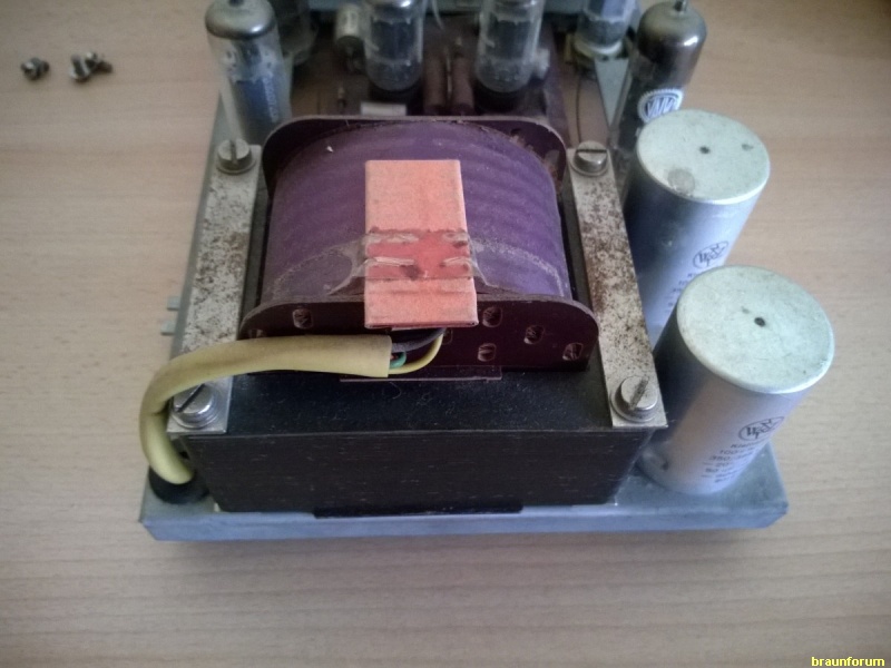

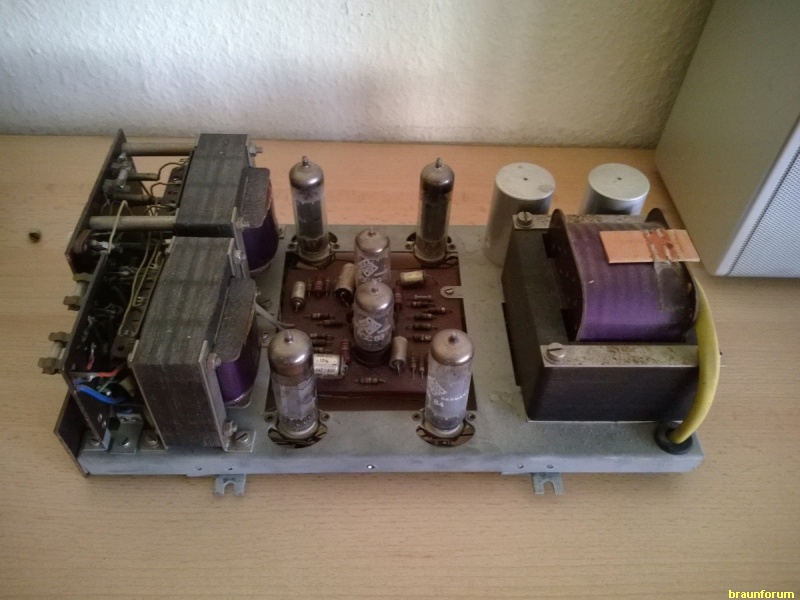

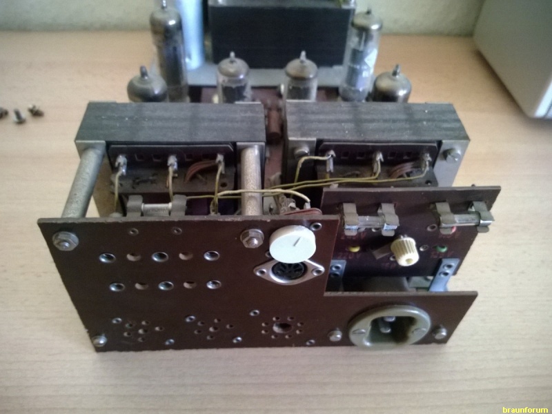

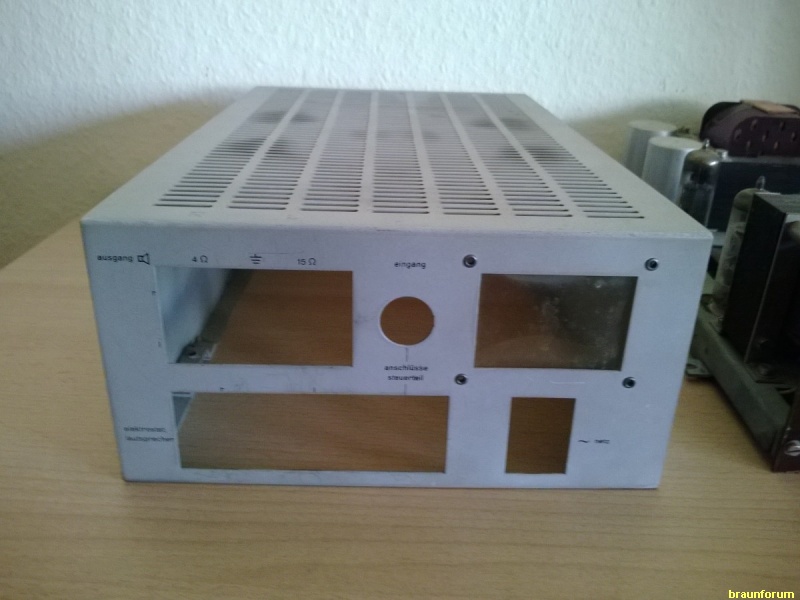

heute ist mein Winterprojekt eingetroffen und ich wollte euch ein paar Bilder nicht vorenthalten.
Jetzt muss nur noch die zweite Quad II und mein Uhrenprojekt fertig werden und es kann mit dem CV 11 los gehen... :roll:

#4 Beitrag von tomjorg » 23.09.2013, 23:31
wie sagtest Du neulich in einer Mail "Man wächst mit seinen Aufgaben!"? Das Projekt sieht auf den Fotos überschaubar aus, ich hoffe Du bist nicht unterfordert! :roll:
Viel Erfolg

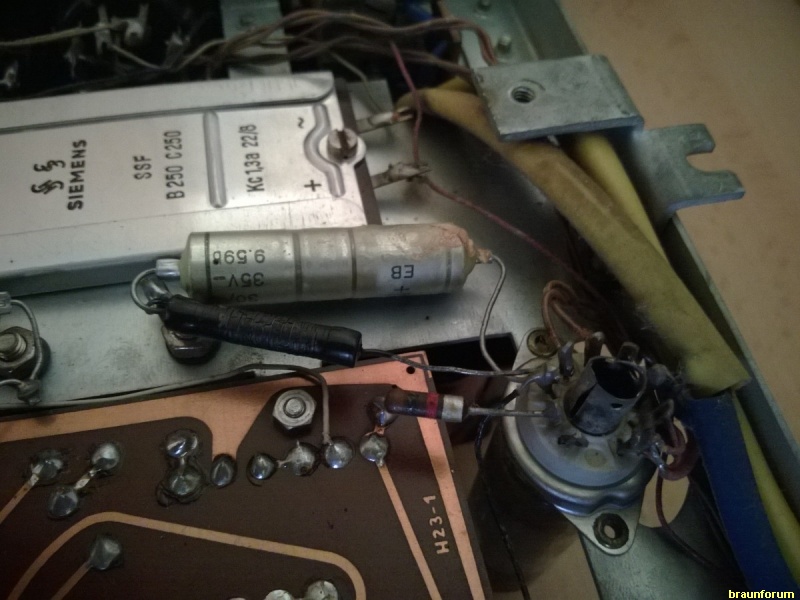

#5 Beitrag von v/d/b » 24.09.2013, 07:13
Du hast recht, im Moment macht das wirklich einen recht überschaubaren Eindruck.

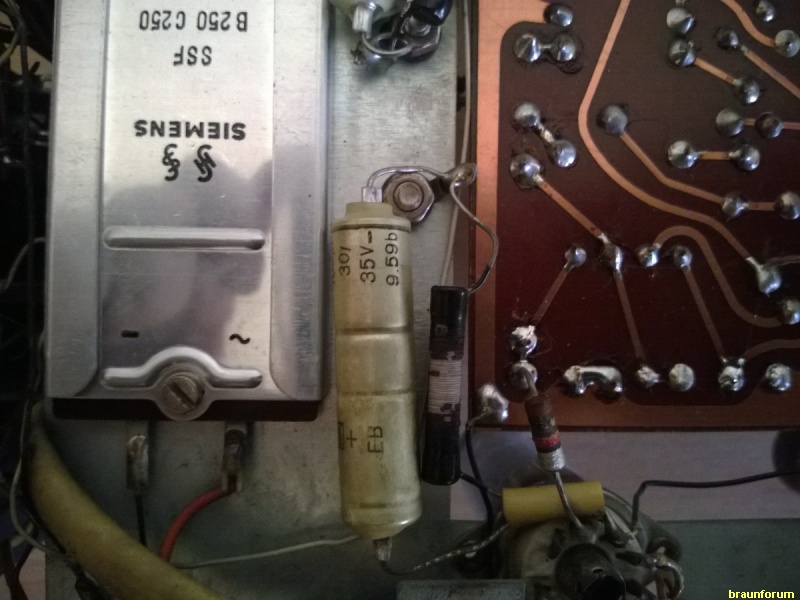

Auf den ersten Blick ist an zwei Elkos Elektrolyt ausgetreten und ein Widerstand sieht nicht mehr so frisch aus. Das Gehäuse wird wohl neu lackiert werden.
Aber zunächst ist mal Reinigen und Messen angesagt. Dann sehen wir weiter.
Ich hoffe nur, dass der Netztrafo und die AÜs in Ordnung sind, sonst wird's teuer.
Die Tatsache dass sich im Inneren kaum Rost findet spricht zumindest dafür, dass der Verstärker nicht über Jahre in einem feuchten Keller gestanden hat.

einen schönen Fang hast Du da gemacht; der Zustand ist doch noch ganz ordentlich, aber wie ich Dich kenne, machst Du eh' wieder ein Neugerät daraus, oder?
Wenn Du in Deiner gewohnten Weise (s. Quad, CSV13) alle Widerstände, Kondensatoren, Elkos und Röhren erneuerst, wird damit damit wohl auch automatisch die Ursache für den zu heiß gewordenen Kathodenwiderstand der Endrörhren behoben sein (der andere sieht auch schon ein wenig "warmgeworden" aus). Falls Du doch eher eine punktuelle Instandsetzung anstrebst, musst Du eben erst mal Ursachenforschung nach der Fehlerquelle betreiben.
Sollte der Selengleichrichter seine Funktion nicht mehr ausreichend erfüllen, d.h. wenn an C2 nicht mindestens 300 V anliegen, wirst Du Dich wohl nach einem geeigneten Ersatz umschauen müssen. Da die Endstufe der Gattung "Gegentaktendstufe im AB-Betrieb" keinen konstanten, sondern einen lautstärke- bzw. leistungsabhängigen (Anoden-)Strombedarf hat, ist eine Kombination aus Silizium-Brückengleichrichter mit in Reihe geschaltetem Vorwiderstand nicht sehr geeignet, da diese Schaltung auf wechselnden Strombedarf zu weich reagiert. Ohne Vorwiderstand wäre aber die Anodenspannung zu hoch.
Meiner Meinung nach bietet für solche Fälle diese Schaltung eine hervorragende Lösung, um einen Selengleichrichter unter weitgehender Beibehaltung seiner Kennlinie zu ersetzen. Vielleicht kennst Du diese Schaltung auch schon? Ich finde sie auf jeden Fall genial.

was ich am Ende mit dem CV11 mache hängt vor allem davon ab, wie fit die vorhandenen Bauteile noch sind. Wenn ich daran denke, wie das seinerzeit beim CSV13 aussah, steht eine Totalsanierung aber in jedem Fall im Raum.
Es muss also erst einmal eine Bestandsaufnahme durchgeführt werden.
Auf der Seite mit dem ungesund aussehenden Kathodenwiederstand scheint auch eine der EL 84 nicht mehr in Ordnung zu sein. Jedenfalls fallen bei genauerem Hinsehen dunkle Ablagerungen auf der Innenseite des Glaskolbens auf.
Apropos Kathodenwiderstände: Kennt jemand eine Bezugsquelle für 135 Ohm Widerstände mit 1 bis 2W Belastbarkeit? Eine schnelle Suche bei den üblichen Verdächtigen brachte leider keine Ergebnisse.
Zweimal 270 Ohm parallel ginge zwar auch, das sieht aber nicht schön aus.

schön, dass Du's mal mit dem Selengleichrichter-Ersatz versuchen möchtest; das ist bestimmt der beste Kompromiss gegenüber einem "echten", falls dieser schwächeln sollte.
Einen 135Ω-Widerstand (2 Watt sollten es schon sein, bei 1,3 Watt Belastung bei Vollaussteuerung der Endstufe) zu ergattern wird ein wenig schwierig werden. In der E24-Reihe ist der am nächsten liegende Normwert 130Ω. Die Abweichung betrüge dabei noch nicht einmal 4%, wäre also völlig unproblematisch. Telefunken selbst schlägt in seinem Röhrentaschenbuch bei dieser Betriebsart den Wert des gemeinsamen Kathodenwiderstands sogar mit 130Ω vor.
Ich war mal auf der Suche im Internet und als ich fast schon aufgeben wollte, habe ich dann aber diese Quelle gefunden. Der Bestand von 1.740 Stück dürfte meiner Meinung nach ausreichen und 0,08 €/St. sind auch gerade noch verschmerzbar, da die Mehrwertsteuer schon enthalten ist. (Mindestbestellmenge 1.000 St.:kaputtlachen:)

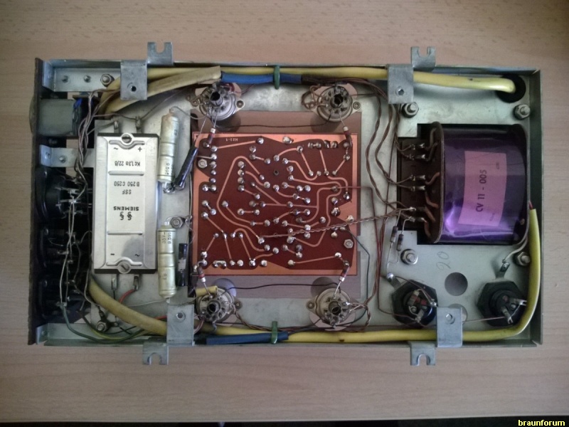

bin seit heute wieder im Lande und hab mich natürlich gleich mal wieder, wenn auch nur kurz, mit meinem Winterprojekt befasst.
Was den nunmehr lange und breit diskutierten Widerstand angeht, nehme ich dann wohl doch einen 130er. Ist ja Blödsinn wegen der paar Prozente stundenlang herum zu suchen.
Was mir als nächstes aufgefallen ist, ist eine Abweichung zwischen dem Schaltbild und den Kapazitäten im Netzteil.
Im Schaltbild sind vor R1 100µF (C2) und dahinter 50µF (C1) angegeben.
In meinem Verstärker sind jedoch zwei Doppel-Elkos mit 100µF+50µF verbaut.
Diese sind so beschaltet, dass vor R1 250µF und hinter R1 50µF zu liegen kommen.
War das eine werksseitige Modifikation in der Serie (so sieht es eigentlich aus) oder hat hier nachträglich jemand gebastelt.

das war bei meinem CV11, den ich am Anfang dieses Jahres komplett restauriert habe, auch so. Da alle mir bekannten CV11 diese beiden (Mehrfach-)Becherkondensatoren haben, gehe ich davon aus das dies eine werkseitige Änderung ist. Es gab bei meinem Modell auch eine andere Dimensionierung beim Eingangs RC-Glied.

Wegen der weiteren Änderungen muss ich bei meinem Exemplar noch mal nachsehen.
Aufgefallen ist mir jedenfalls schon mal, dass es bei den Werten einiger weiterer Cs Abweichungen gibt.

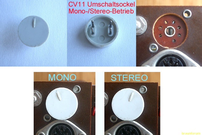

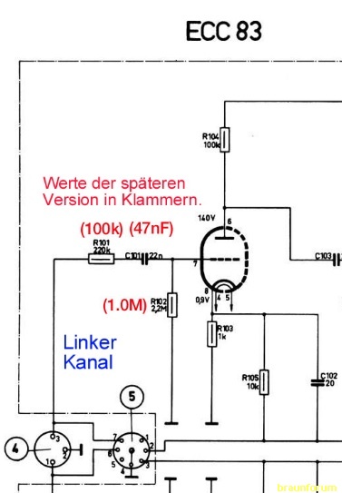

bei meinem waren in einer späteren diese werksseitigen Veränderungen drin:
Hier die korrekte Einstellung Stereo versus Mono:
"nach dem Winter" ;-)

ich habe gerade einmal nachgesehen, die Änderungen am Eingang sind bei meinem Exemplar (Serien Nr. 3402) ebenfalls vorhanden.
Was den Gleichrichter angeht, werde ich erst mal ein wenig mit der von Heinrich verlinkten Schaltung herum experimentieren. Die Kennlinie des Selengleichrichters mit modernen Mitteln nachzubilden hat schon einen gewissen Charme :wink:

bei mir wird es dann wohl doch ein wenig länger dauern, bis der Verstärker fertig ist. Einerseits ist wie immer die Zeit knapp und andererseits stehen noch andere Dinge an.
Außerdem habe ich mich zwischenzeitlich dazu entschieden, den Verstärker komplett neu aufzubauen. Will sagen, ich werde sowohl für die eigentliche Schaltung, als auch für den Gleichrichterersatz neue Platinen einsetzen.
