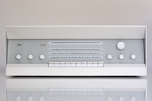

Does anybody know the white RAL color code for the RCS9 tube radio?

Ich habe mich auch schon einmal damit befasst und mir sind immer zwei Farben eingefallen – RAL 9002 Grauweiß und RAL 9003 Signalweiß – ich habe ein paar Muster von einem Lieferanten zum Testen bestellt und die Farbe des Braun RCS9 landete in der Mitte – also Ich denke, es könnte an der Alterung der Lackoberfläche gelegen haben, dass sie sich in Bezug auf die Helligkeit zu etwas verändert hat, das nicht ganz 9002 und nicht ganz 9003 entspricht
Es könnte auch nur der Lieferant sein, bei dem ich Testfarben bestellt hatte – aber hat jemand anderes 9002 und 9003 gegen Braun-Artikel ausprobiert und Unstimmigkeiten festgestellt?

Hi Morton,
I'd use RAL 9002 semi-gloss
(maybe declared as "silk mat", or "satin-finished")
BRAUN often used a gloss level of 40%.
Have a try & good luck!

#4 Beitrag von Meo » 10.02.2024, 13:09
Hi,
RAL 9002 2-Component Acrylic Gloss Level 40.
Easy to handle and great results.
