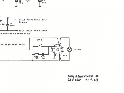

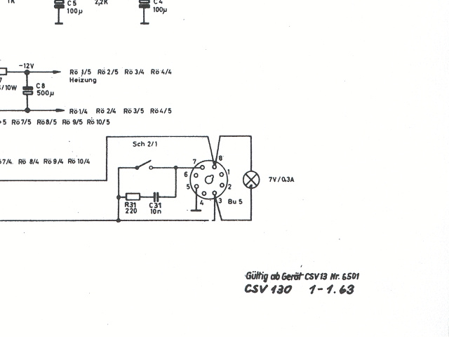

Re: Unterschiede CSV 13
#17 Beitrag von v/d/b » 31.01.2016, 19:24
Moin Claus,
die Bezeichnung "CSV130" ist wohl eher eine interne und keine Handelsbezeichnung.
Hier der Ausschnitt eines Schaltplans von 1963, wo sie auftaucht.
Beiträge: 852
