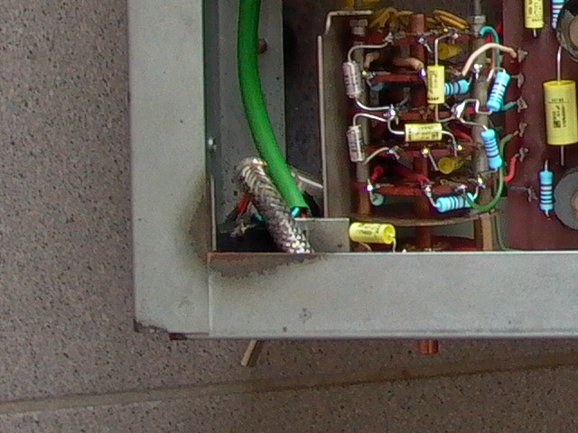

die Wärmeentwicklung der Birnchen ist in der Tat nicht zu vernachlässigen.
Hier ein Foto des Gehäuserahmens meines CSV13, wohlgemerkt nach der Reinigung der angegriffenen Stelle. Viele Grüße
Re: Kontrollleuchte CSV 250
Moin Thomas,
da wirst Du (oder ein Vorbesitzer) wohl eine falsche Lampe eingebaut haben, z.B. die von Wilhelm empfohlene
1.8 Watt-Ausführung.
0.4 Watt sind von Braun vorgesehen gewesen und auch vollkommen ausreichend.
Schönen Sonntag, Simon
bezüglich der 0,4 Watt hast Du recht, Simon, aber ich kenne das Problem der korrodierten Ecke rund um die Netzleuchte von vielen Geräten, da haben Wilhelm und Thomas recht. Ich selbst würde wegen des Erhaltes des Originalzustandes bei der Glühlampe bleiben, sehe aber auch die Vorteile der LED-Lösung für den tägliche Betrieb. Da sie zudem jederzeit reversibel ist - warum nicht?
Lampe, die 21te.......
Hiermal ein Bildchen von der Originalbestückung CSV 13 / 60, noch sichtbar die Reste der Ummantelung,
die den schönen Rostfraß um das 7 Volt Lämpchen hinterlassen.
Gruß Carlos
Gruß Carlos
