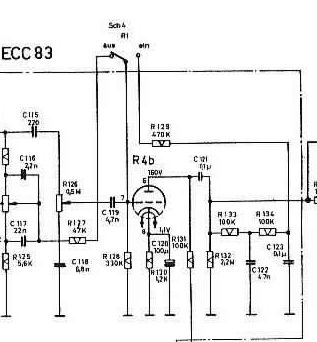

hier sieht man doch ganz gut was der schalter, zumindest auf einem kanal dazuschaltet - analog anderer kanal.

Ich hab hier noch einen anderen Schaltplan Ausschnitt (ich glaube, das ist die ältere Version), ist aber weitgehend gleich.
Was eingeschaltet wird bei Rumpelfilter (RF) ein, ist das Netzwerk aus R133, R134, R129, C122, C123. Dann funktioniert aber der Bassregler wie erwartet.
Wenn RF ausgeschaltet, ist C119 überbrückt und das Netzwerk oben ist aus. Dann müsste doch das Signal ungefiltert durchkommen. Ich finde kein Bauteil, das nur bei Rumpelfilter aus benutzt wird und deshalb das Problem verursachen könnte. Wenn ich etwas Zeit habe, werde ich mal ein paar Kondensatoren im Blindflug in diesem Bereich tauschen.
