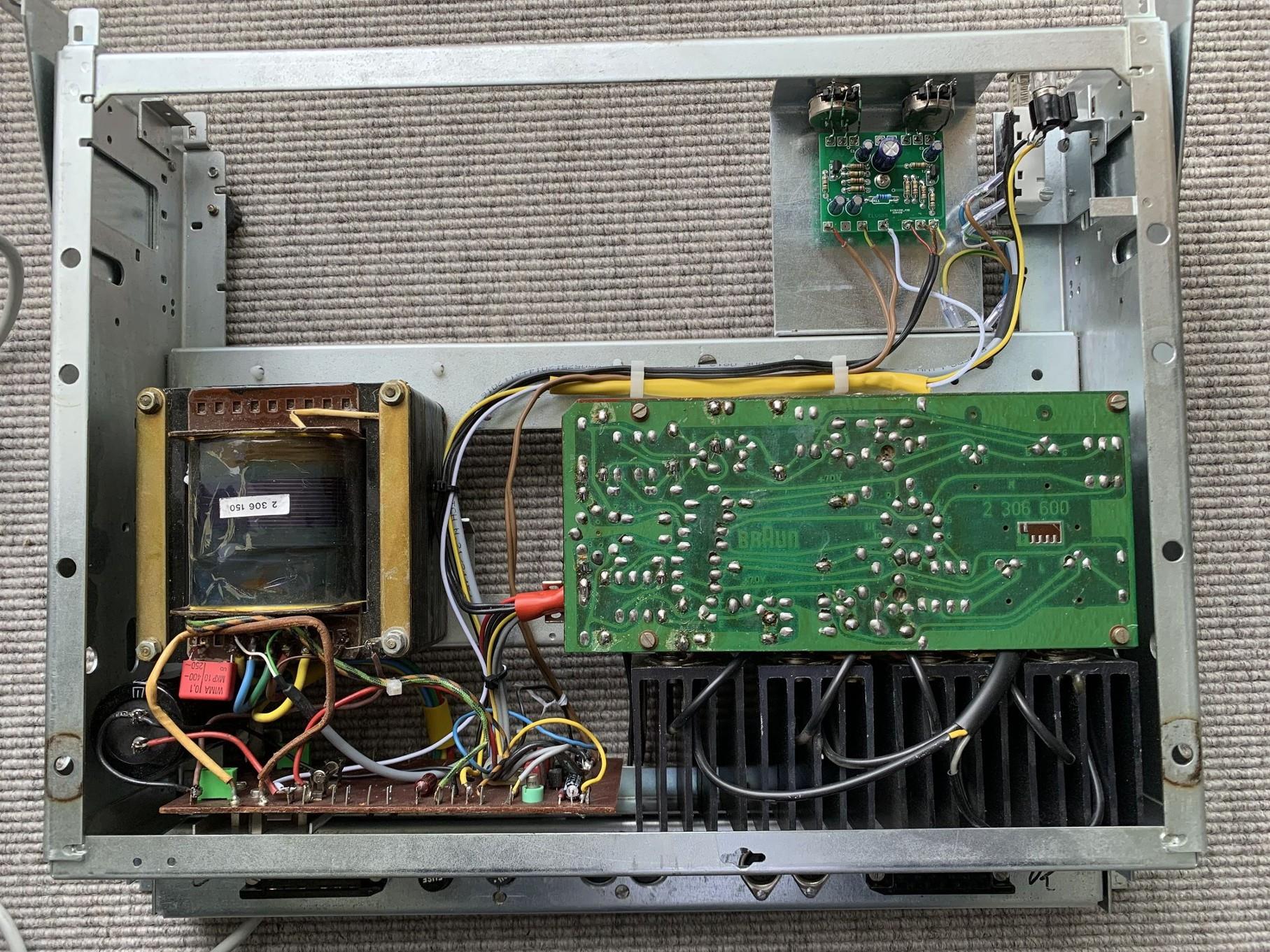

1. Stromversorgung, Netzteilplatine
Zunächst habe ich mich um die Stromversorgung gekümmert. Der Ladeelko im Netzteil (4.700 µF/100 V links unten im Bild) wurde als erstes erneuert. Die 30V-Versorgung für den Vorverstärker auf der (senkrecht stehenden) Netzteilplatine wurde schon ab Werk nicht bestückt, da es sich ja um einen DSV 2 handelte. Allerdings musste ich noch einen Vorwiderstand für das Kontrolllämpchen über (dem Netzschalter) ergänzen, auch einen Entstörkondensator am Netztrafo habe ich nachgerüstet.
Der Effekt nach dem Einbau des Entstörkondensators war wieder deutlich hörbar. Ohne ihn war sowohl beim Ein- als auch beim Ausschalten der Endstufe ein merkliches Knacksen aus den Lautsprechern zu vernehmen. Nach Einlöten des Kondensators hört man davon nichts mehr.
Auf dieser Platine befindet sich auch die Schaltung für die elektronische Sicherung der Endstufe. Zwei 10µF-Elkos in dieser Schaltung wurden ebenfalls ersetzt, deren Kapazität stark abgenommen hatte.
Beide Schmelzsicherungen (primär- und sekundärseitig des Netztrafos) waren zu hoch dimensioniert und wurden durch solche mit vorgeschriebenem Nennstrom und Auslösecharakteristik ersetzt.
2. Zur Endstufe
Die erste Maßnahme bestand in der Erneuerung sämtlicher Elkos sowohl auf der Platine, als auch der beiden Elkos mit Schraubbefestigung (je 4.700 µF/63 V) am Verstärkerausgang.
Die meisten Elkos hatten ihre Nennkapazität (Toleranz großzügig betrachtet) zwar noch weitgehend, jedoch waren die Verlustwerte bei fast allen Elkos durch Alterung erheblich zu hoch geworden.
Anschließend wurde die Netzspannung am Verstärker mit dem Regeltrafo langsam bis zur vollen Spannung hochgefahren. Gleichzeitig wurde die Gleichspannung zur Versorgung der Vor- und Endstufe überprüft. Alles blieb dabei stabil und störungsfrei.
Die Überprüfung der Ruheströme der Endstufen ergab bei beiden Kanälen deutlich zu hohe Werte. Nach Ablauf einer Betriebsdauer von ca. 20 Min. wurden die Arbeitspunkte auf die zulässigen Werte eingestellt.

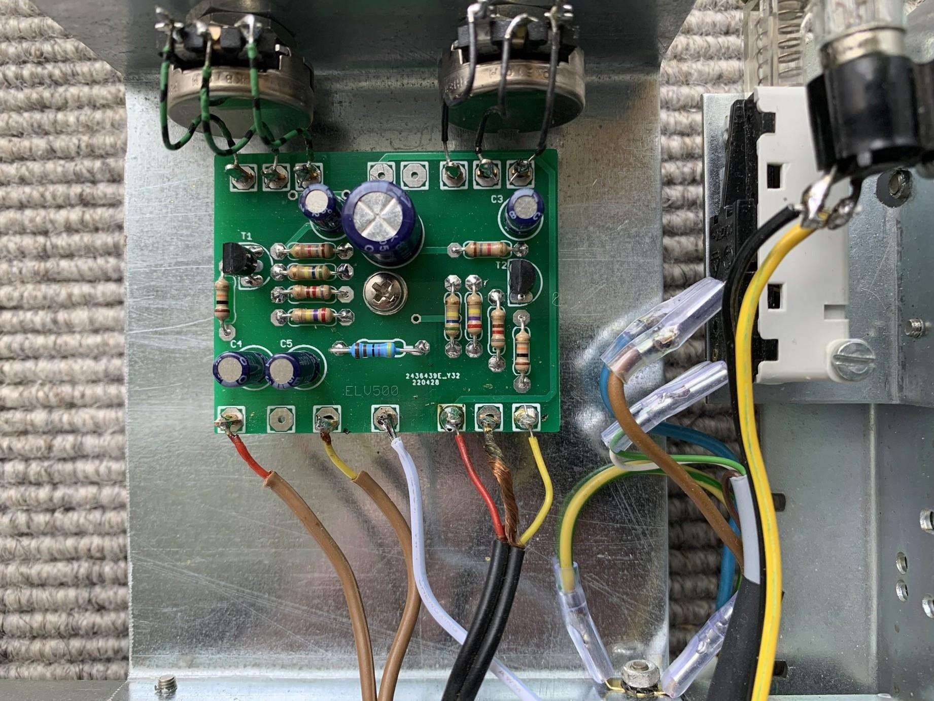

4. Das Vorverstärkerchen
Vermutlich um die Pegelverluste durch die Übertrager am Ausgang des externen Vorverstärkers ESV 400 wieder auszugleichen und zum kanalgetrennten Einpegeln der Endstufe, wurde vor deren Eingänge ein kleiner einstufiger Vorverstärker mit zwei getrennten Potentiometern vorgesehen. Da die Netzteilplatine des (echten) ELV 500 keine elektronische Sicherung für die Endstufe enthält, wurde diese vom Hersteller einfach mit auf die Platine des kleinen Vorverstärkers gepackt.
Wir haben hier aber keinen originalen ELV 500, sondern einen umgebauten DSV 2. Deshalb wird an dieser Stelle keine elektronische Sicherung für die Endstufe benötigt, da sich diese ja auf der Netzteilplatine des DSV 2 befindet. Es galt also nur, den noch benötigten kleinen Vorverstärker nachzubauen und einzusetzen.
Zwischenzeitlich hatte Ede einen Hersteller gefunden, der die Platine für den kleinen Vorverstärker nach meinen Vorgaben anfertigte.
Sie ist sehr schön geworden. Die Bestückung der Platine übernahm dann wieder ich. Ede hatte dafür bereits die Tragplatte aus Stahlblech und daneben einen neuen Original-Netzschalter mit darüberliegendem Kontrolllämpchen hervorragend passend vorgesehen.
Nach Einbau und Anschließen des Vorverstärkers funktionierte die ganze Kiste auf Anhieb
perfekt, und man konnte auch feststellen, dass der kleine Vorverstärker eine nicht nur brauchbare, sondern sogar eine äußerst wichtige Komponente im ELV 500 ist.
Um eine Masseschleife mit einem daraus resultierendem Brummeffekt zu vermeiden, darf die Abschirmung der Leitungsverbindung vom Eingang des Vorverstärkerchens zur Eingangs-DIN-Buchse auf dem Anschlussträger nur an dieser, jedoch nicht auch am Masseanschluss auf der Vorverstärkerplatine angeschlossen werden.
