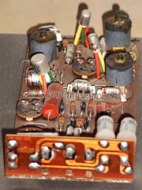

Hallo Plattenspieler,
ob in deinem Radio ein Stereodekoder eingebau ist kannst du nach Abnahme der Rückwand und der Bodenplatte leicht erkennen. Eine Stereodekoderplatine muß in Etwa aussehen wie auf dem Bild. Allerdings funktionierten diese ersten Dekoder nur beim Empfang eines starken "Ortssenders" und dann auch nur mit leichtem Stereoeffekt. Eine Stereoanzeige war nicht vorgesehen.
