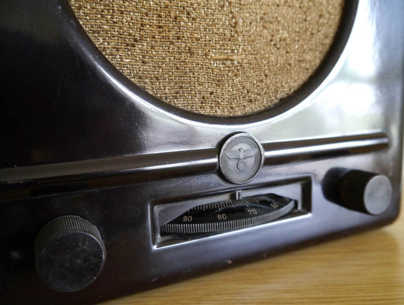

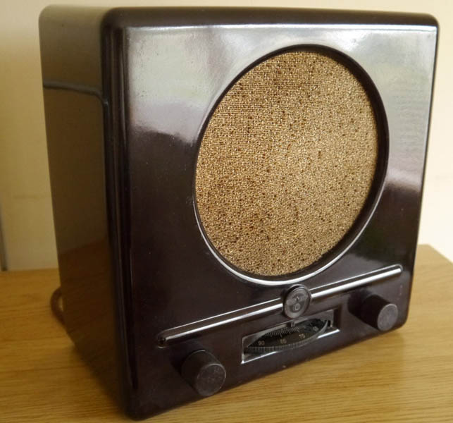

Ich kaufte mir dieses Braun GW110 Empfänger, weil ich ein Braun-Enthusiasten. Hat hier jemand eine?
Grüße, Michael

ps: Ich habe auf Deinem zweiten Bild mal das Hakenkreuz unkenntlich gemacht. Das zeigen von Symbolen des Nationalsozialismus ist in Deutschland verboten.

Hallo Michael,
es handelt sich bei deinem bakelitradio um einen " Deutschen Kleinempfänger " bekannt als DKE .Nicht zu verwechseln mit dem " Volksempfäner" VE.
Diese kleinen Radios, bestückt mit den Röhren VY2 und VCL11 Wurden von sämtlichen Deutschen und nach dem " Anschluß " Österreichs auch von den dortigen Herstellern gebaut. Die letzten Apparate wurden nach dem Krieg aus Restbeständen zusammengebaut wobei das NS-Emblem weggefräst wurde.. Eine Vielzahl dieser Apparate wurde mangels originalröhren mit den Wehrmachtsröhren RV12P200 nach Umbau bestückt. Die Gleichrichterröhre VY2 wurde sehr oft durch einen Trockengleichrichter ersetzt der auf dem Sockel einer defekten VY2 montiert war.
Wenn Du den DKE betreiben willst, dann bedenke, daß dies ein Allstromgerät ist, also im zerlegten Zustand Lebensgefahr . Keine galvanische Trennung zum Stromnetz. ! Grundsätzlich kann nur mit angeschlossener Erdleitung und Langdrahtantenne ein Empfang möglich sein. Vielleicht hast du auf der Insel noch eine Chance, Mittelwelle zu empfangen.
Abstimmrändelrad drehen, Rückkopplung scharf eingestellt , so, daß es gerade pfeift. Bei starkem pfeifen die Rückkopplung zurücknehmen. Dann könnte es funktionieren.
Wenn die VCL11 nicht defekt ist läßt sich alles andere mit ein wenig Sachverstand instandsetzen. ( In den Dingern ist ja auch praktisch nicht viel drin)
Viel Spaß mit der " Göbbelsschnauze"
