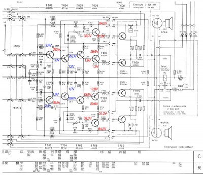

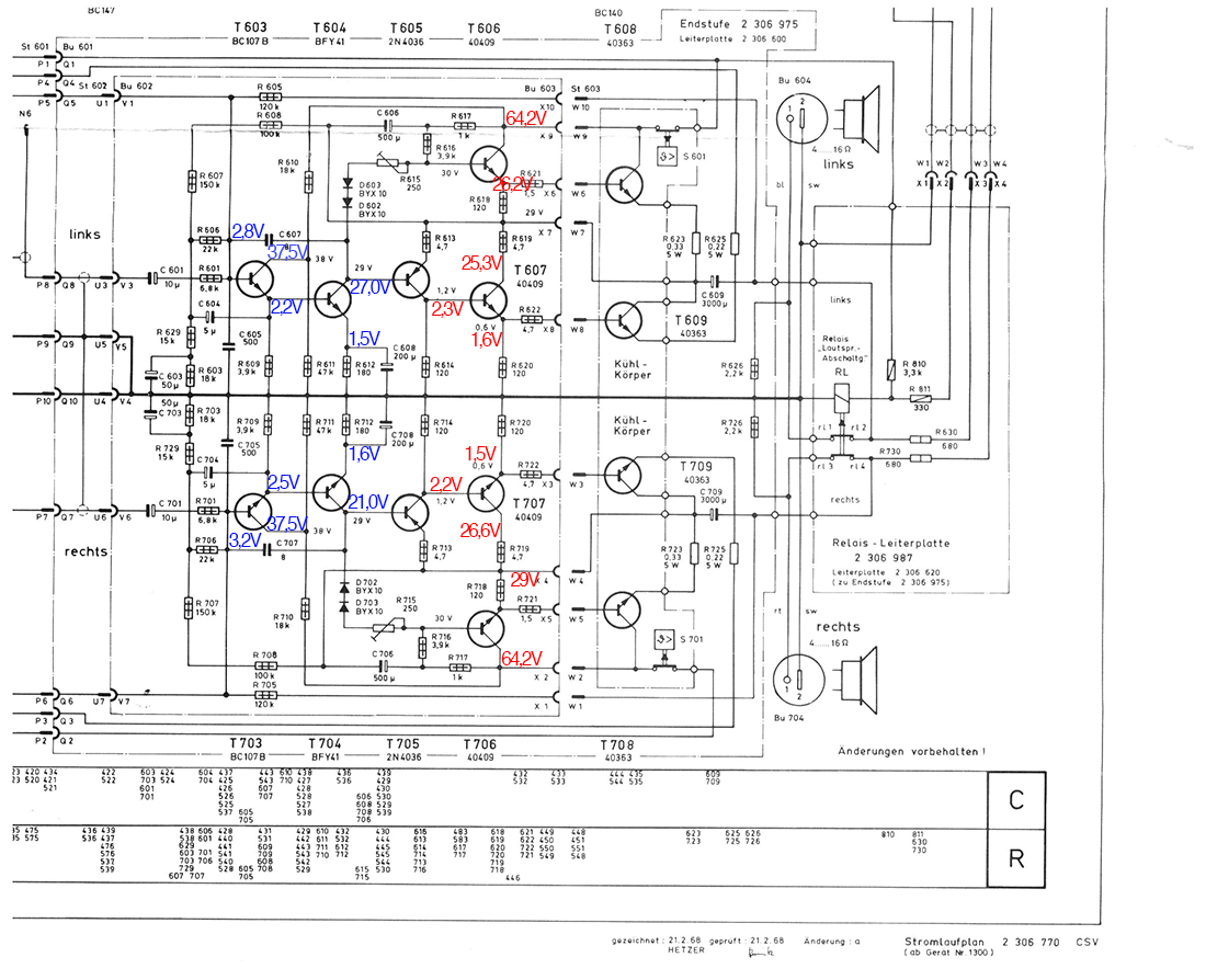

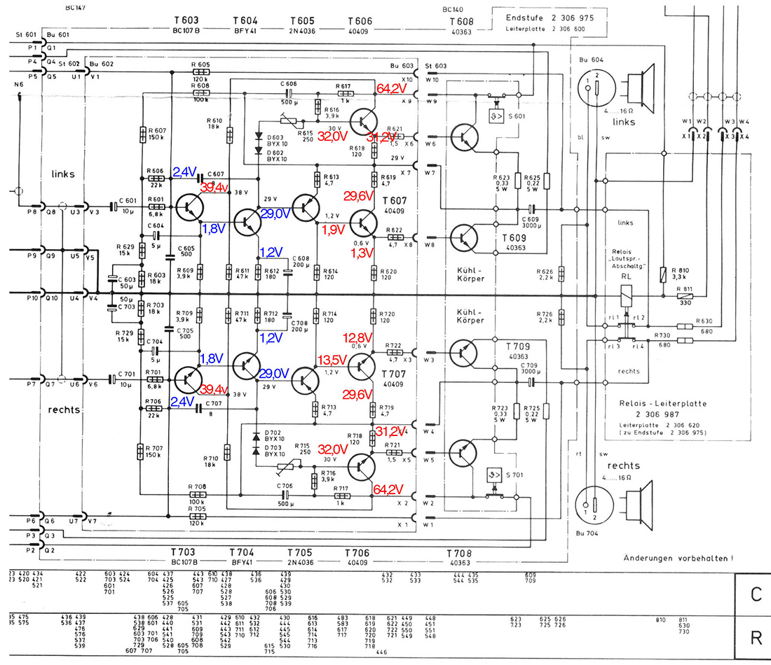

habe den Schaltplan mit den Spannungen die ich jeweils gemessen habe angefügt, denke das dürfte die Diagnose vereinfachen.

ich war dann mal weg… – Die Spannungen (bei nicht angeschlossenen Endtransistoren) in Deinem Schaltplanauszug sehen beim linken Kanal gut aus. Die Basis- und die Emitterspannung an T707 (rechter Kanal) sind jedoch erheblich zu hoch. Es könnte sein, dass R714 hochohmig geworden ist; die Transistoren auf der Platine scheinen alle in Ordnung zu sein.
Durch die hohe Basisspannung von T707 regelt dieser stark auf; R720 wird von 106 mA durchflossen und muss daher über 1,3 Watt verbraten. Wahrscheinlich ist er deshalb auch schon etwas angebräunt. Wenn die Endtransistoren angeschlossen wären, würde T709 voll aufsteuern und die Mittenspannung fast auf Massepotential herunterziehen. Folge: Auch T708 würde aufsteuern, denn dessen Basis hätte dann noch immer ein deutlich höheres Pluspotential als es dessen Emitter in diesem Fall angenommen hätte.
Ich würde zunächst R714 und R720 erneuern und dann nochmal alle Spannungen bei nicht angeschlossenen Endtransistoren messen. Sind sie nun in Ordnung, miss nochmal sorgfältig alle 2N3055 durch und erneuere sie ggf., bevor Du sie wieder in Betrieb nimmst. Deinen bisherigen Schilderungen zufolge dürften sie hinüber sein.
Falls die Spannungen nach Erneuern von R714 und R720 noch immer nicht i.O. sind, berichte bitte wieder und schließe die Endtransistoren nicht an.

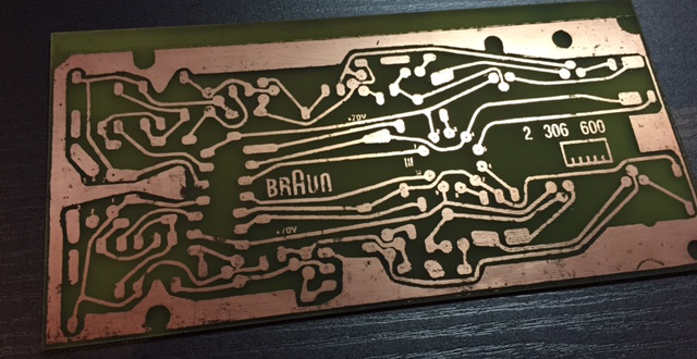

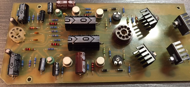

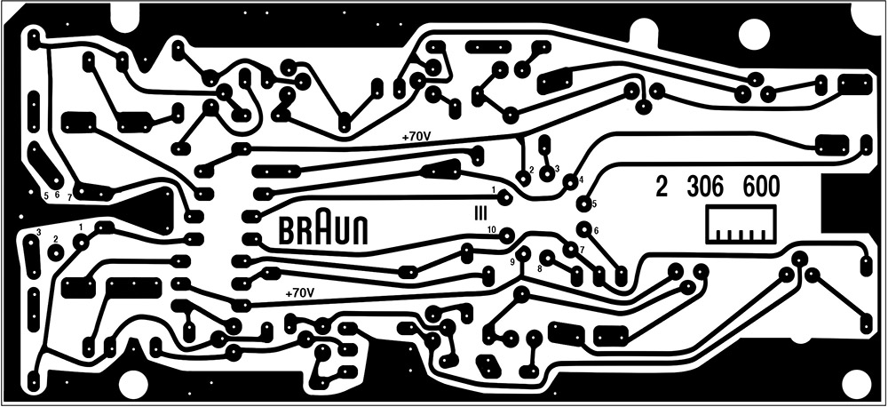

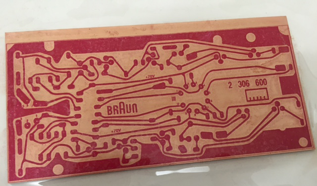

Habe mir jetzt auch eine neue Endstufen Platine geätzt und bestücke gerade diese komplett neu um auf Nummer sicher zu gehen.
C605/705 und C607/707 sind im pF Bereich oder nF?
Beiträge: 4444
Re: CSV 500 Endstufe raucht ab
#21 Beitrag von Uli » 09.03.2016, 20:34
PEN hat geschrieben:Habe mir jetzt auch eine neue Endstufen Platine geätzt und bestücke gerade diese komplett neu um auf Nummer sicher zu gehen
Respekt, ich bitte um Fotos, hast Du hier mit einem Platinenprogramm gearbeitet?

#23 Beitrag von PEN » 10.03.2016, 12:44
@ Friedel,
bitte versteh mich nicht falsch. Mit Profitgier habe ich gemeint, dass ich den Verstärker nicht nachher bei ebay oder sonst wo verhökern möchte, sondern dass dieser zusammen mit meinen anderen Braun Geräten seinen Dienst in meinem Arbeitszimmer verrichtet.
Ich mag lediglich nicht den Satz: Schuster bleib bei deinen Leisten! Seit ich 15 bin arbeite ich an Röhren Verstärkern und Röhrenradios all diese habe ich wieder voll Funktionsfähig gemacht und einen Großteil besitze ich immer noch. Ich habe Versucht ohne Hilfe dem Fehler auf die Spur zu kommen, habe aber nicht geahnt das die Transistoren von R...t schrott sind. Und jedesmal als diese hopps gegangen sind wieder irgend etwas auf der Endstufenplatine mit gegrillt haben. Es ist mein Hobby und ich will auch davon lernen. Ich versuche alles strukturiert anzugehen und auch die Erfahrungen die ich gesammelt habe hier zu teilen damit andere bei einem ähnlichen Problem in den Beiträgen Unterstützung finden. Und ich bin sehr dankbar für eure Unterstützung. Also bitte nicht falsch auffassen.
@ Uli
Die Platine habe ich gescannt und im PS nachgebaut, da die im Schaltplan doch sehr abweicht. Die .tif habe ich dann als Vektorgrafik umgewandelt und gespiegelt. Auf gestrichenem Papier mit dem Laserdrucker gedruckt und auf die Platine das Layout aufgebügelt. Hat paar Versuche gedauert, aber beim dritten hats geklappt. Bin die Woche außer Haus, werde aber dann am Wochenende die Bilder hochladen. Vorweg das layout welches im Schaltplan ist (Entspricht nicht dem orig. verbauten)
Beiträge: 4444
#24 Beitrag von Uli » 10.03.2016, 13:23
Moin Pen!
Ich stimme Dir 100%ig zu!
Zu der Platine:
Ich habe in der Atelierecke festgestellt das der Schaltplan nicht immer mit den Platinen übereinstimmt (zB:PA4/2 Lüftersteuerung),
da ist es wirklich einfacher eine Platine nachzumalen und exakt so zu bestücken und zu montieren..."never touch a running system",
nicht drüber nachdenken, es war wohl auch schon bei den älteren Geräten so!

So hat ne weile gedauert bis ich mal wieder was gemacht habe, aber wie versprochen die Bilder der neu geätzten Platine. (ein paar stellen musste ich nacharbeiten)
Habe diese jetzt komplett neu bestückt und eingesetzt. Und siehe da, kein Transistor sterben und auch die Sicherung ist heile.
Jedoch ist nicht alles ganz 100%
Rechter Kanal: Ruhestrom lässt sich perfekt einstellen, der Spannungsabfall bei R723 ist bei 6,7mV. Kühlkörper bleiben kalt bzw. erwähmen sich kaum spürbar.
Jedoch liegen bei T704 am Kollektor nur 26,4V an und bei W4 26,7V statt 29V.
Linker Kanal: Ruhestrom lässt sich bedingt einstellen, Spannungsbfall bei R623 geht nicht unter 68mV dass sind ja 206mA :shock: ok zuvor war er bei 380mV dann habe ich den neuen 2N3055 von ST in diesem Kanal gegen einen alten RCA 2n3055 getauscht (jetzt zwei alte RCA) und ich konnte wie schon erwähnt auf max 68mV runter regeln. Poti R615 ist jetzt aber am Anschlag.
Auch liegen am T604 sowie bei W7 und T607 nur 24,3V anstelle der 29V an. Vieleicht hat jemand einen Tipp?
Die restlichen Bauteile sind alle neu, sowie auch die Endstufen Elkos (3000uf)

Er spielt!!!! :beerchug: und er klingt richtig gut soweit. Auch funktionieren alle Schalter etc. (Steuerverstärker hab ich ja auch überarbeitet)
dudelt jetzt schon seit 2 stunden ohne Probleme. Lautstärkenpegel ist bei -30 und der Klang ist füllig und über Zimmerlautstärke. Ok mein Röhrenverstärker bringt schönere Bässe :mrgreen:
zwei kleine ABER gibt es noch... der rechte Kanal ist leicht schwächer als der linke, sowie der Balanceregler ist spiegelverkehrt.
Punkt 1 wird wohl am Ruhestrom liegen...
rechts fallen 6,7mV an R723 ab.
links fallen 42,5mV an R623 ab. Problem hier ist, wenn man das Poti verstellt gibt es einen sehr komischen Spannungsverlauf. Sprich: 0mV dann 42,5mV- >1V. die 42,5mV bekomm ich wenn das Poti bei 1,8 Ohm steht.
Beide Kühlkörper bleiben Kühl, lediglich die Treiber Transistoren erwärmen sich leicht. die T604 und T704 werden deutlich wärmer aber nicht heiß

#28 Beitrag von Friedel » 01.04.2016, 19:59
PEN, ich möchte mich bei Dir entschuldigen. Wenn der Eindruck entstanden ist, ich würde bei Dir auf Deine Fragen rumkloppen, so ist das gerade bei Dir sowas von falsch. Ich respektiere immer Eigeninitiative. Leider (und wenn Du mit offenen Augen durch das Board gehst, siehst Du es auch) meinen einige Kandidaten hier, für die kleinsten Fragen hier Themen aufmachen zu müssen. Vor allem stößt das dann deshalb bei mir auf, weil die selben User zu faul sind, mal ein wenig die Boardsuche zu bemühen.
Zurück zu Dir. Respekt von meiner Seite, was das Nachbauen der Platine angeht. Aus Ermangelung an Wissen über die Geräte kann ich Dir keinen direkten Tipp geben, was den Ruhestrom angeht. Nur soviel:
Die Regelung erfolgt sehr oft nicht in der Endstufe, sondern in der davor sitzenden Treiber Stufe. Dort wird dann quasi über eine Schaltung der Ruhestrom eingestellt, der dann als Spannungsabfall über die Emitter Widerstände der Endstufen Transistoren gemessen wird. Oft sitzt der Fehler in den Halbleitern der Treiberstufe. Versorg Dich mal mit hochwertigem Ersatz und tausche die konsequent aus. Ist natürlich immer besser, man kann so einem Fehler messtechnisch auf die Spur kommen. Das ist aber bei Transistoren oft nicht möglich. Wenn man die ausbaut und misst, misst man oft Mist. Eine Beobachtung aus dem Atelier Bereich dazu: durch Hitze eingeschwärzte Teile auf der Platine sind oft sehr verdächtig bei Halbleitern.
