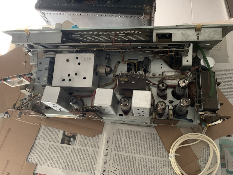

beim meinem Braun Atelier 11 hat beim Ersteinschalten für kurze zeit alles Funktioniert.
2, 3 Radiosender empfangen - Das Grüne Band hat auch geleuchtet.
Nach einiger zeit des laufen lassen des Gerätes (ca.5 Minuten) verschwindet der Empfang auch das grüne Band wird Dunkler.
Wenn ich dann ausschalte und warte danach wieder einschalte funktioniert wieder alles für einige zeit - suche ich einen neuen Sender geht der
Empfang auch wieder nur für kurze Zeit und das grüne Band wird ganz schwach leuchtend.
Ist doch was kaputt bzw. was könnte ich noch machen?

Braun Atelier 11 (60er Jahre); Radioempfang

Habe vergessen - Das Chassis ist BRAUN RC 82.
