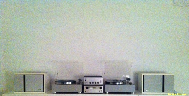

PS: Hier mal ein Bild von der zusammen fast 200 Jahre alten Familie Braun. ;)
