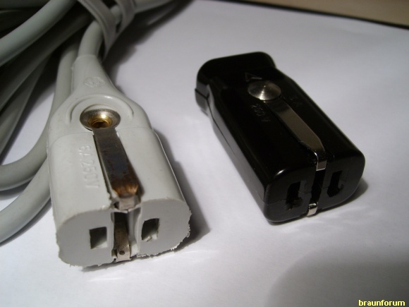

Der Netzstecker für den CSV 13/60 ist zweipolig, die Blechnasen links und rechts sind keine Erdkontakte, sie dienen nur der Stabilisierung in der Buchse.
Ich bin mir nicht sicher, ob der Stecker von Heil
http://www.hifizubehoer24.de/epages/616 ... %203017%22
der Gesuchte ist.
Ich denke, daß es der ist, er gleicht meinem aufs Haar:
http://www.wittner-kinotechnik.de/katal ... allgem.php
(bis ca zur Mitte runterscrollen)
Gerätestecker, alte Version
Abmessungen: Vorderer, einzusteckender Kupplungsteil ca. 16,5 x 24mm. Kontaktabstand (Mitte-Mitte) ca. 10mm. Die Kontaktstifte des Gerätes dürfen jeweils maximal eine Breite von ca. 5mm und eine Dicke von ca. 1,5mm aufweisen.
Best.-Nr. 4092 - (15.88 EUR netto) 18.90 EUR brutto
Der von Wittner ist an den Ecken stärker abgerundet als der von Heil. Auch fehlen die Blechnasen. Der Preis liegt natürlich mächtig darüber, aber ich denke für alte Originalteile, die man sonst nicht mehr bekommt durchaus angemessen.

Was das Originalkabel angeht (angespritzte Stecker auf beiden Seiten) so habe ich gerade noch mal nachgemessen, weil ich nach Deinem Beitrag auch nicht mehr sicher war.
Es ist schon so, dass die Blechnasen mit dem Schutzleiter verbunden sind.
Schukostecker auf der einen Seite und zweipolig an der anderen, wäre wohl auch gar nicht zulässig.

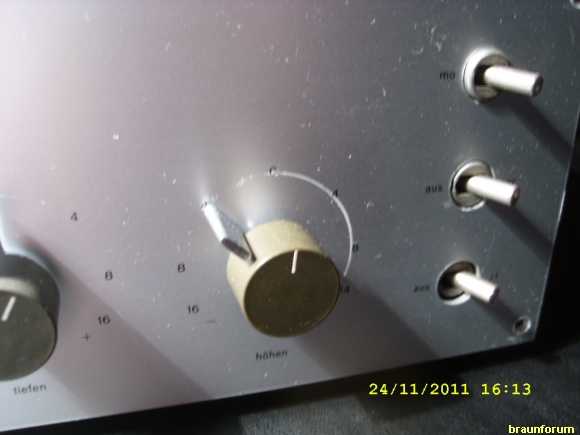

-front ist nicht mehr ganz so schön (höhenregler verkratzt, mehr als auf den angebotsfotos);

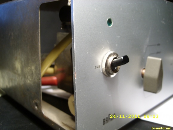

-ein/aus kippschalter nicht original !?

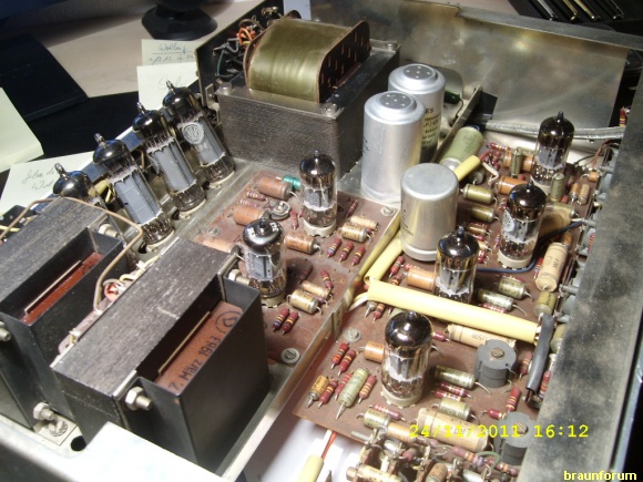

-ein kanal gibt nur rauschen, der andere geht, verzerrt aber sehr, wenn ich lauter drehe (angeschlossen ein ce16, der schon lange und gut bei mir läuft)!?
-thomas schreibt, ich solle die becherelkos austauschen- die sehen aber noch ganz "schön" aus!?
was ist zu tun, um das gerät funktionstüchtig zu machen?

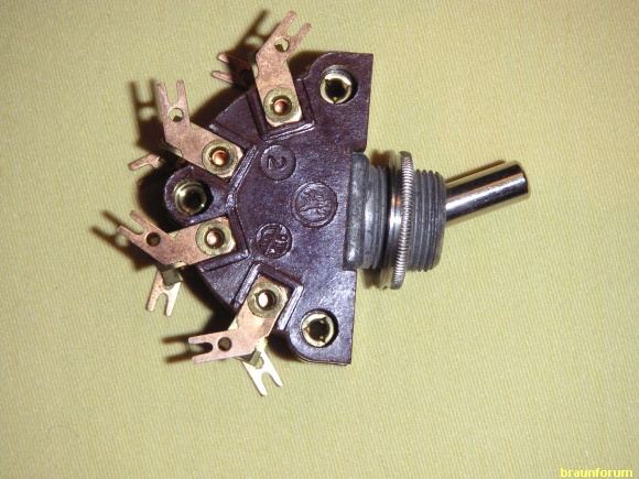

CSV 13 mit diesen Netzschaltern sieht man öfter. Zumindest die Art der Montage ist so nicht original. Die Haltemutter war immer verdeckt angebracht.
Außerdem sitzt der Schalter um 90° verdreht. Richtig ist "aus" links, wie es ja auch die Beschriftung der Frontplatte nahe legt.
Stimmiger ist in meinen Augen aber in jedem Fall ein Schalter mit Metallknebel, wie sie auch auf der rechten Seite für Rumpelfilter usw. verwendet werden.

Zur elektrischen Fehlersuche ist erst mal Messen angesagt.
So aus der holen Hand kann zumindest ich nicht wirklich viel zu den Fehlern sagen.
Wenn ein Kanal "irgendwie" funktioniert, scheint ja die Betriebsspannung schon mal da zu sein.
Welche Impedanz haben die Lautsprecher, die Du angeschlossen hast? Verzerrungen bei größeren Lautstärken können auch durch Fehlanpassungen hervorgerufen werden.
Probiere im Zweifel mal den 4Ohm Ausgang, auch wenn Du 8Ohm Boxen haben solltest.
Wenn an einem Ausgang gar kein Signal anliegt, kann das natürlich auch ganz banale Ursachen haben, z.B. eine Unterbrechung in einem Kabel oder ein Kontaktproblem an der Eingangsbuchse oder am Eingangswahlschalter.
Für mich hat es sich immer bewährt, erst mal diese einfachen Ursachen auszuschließen, vor allem bei sehr alten Geräten.
Aber Dein Freund wird als "Mann vom Fach" schon wissen, wie er vorzugehen hat.
Ich würde Dir also vorschlagen, den Verstärker zu Deinem Freund zu bringen und ihn den Fehler zumindest eingrenzen zu lassen.
Dann könnt ihr gemeinsam entscheiden, welcher Grad von Überarbeitung ihr für sinnvoll haltet.
Was die Elkos im Netzteil angeht, so sind diese eventuell schon mal getauscht worden. Jedenfalls sehen sie deutlich anders aus, als die, die bei mir original verbaut waren.
nochmal zurück zum Thema Netzstecker:
Bei meinem CSV 60 ist der Schutzkontakt zum Netzstecker durchverbunden. Ich weiß natürlich nicht 100 % sicher, ob es noch das Originalkabel ist, dem Aussehen nach ist es zumindestens aus den 60ern. Ältere Versionen des CSV 13 könnten auch noch andere Netzkabel als der CSV 60 gehabt haben.
Hier ein Bild von der Kupplung:
Ein sehr ähnliches Netzkabel hatte auch der WEGA Receiver 3102, der auch ab und zu noch in der Bucht angeboten wird. Allerdings fehlt dort ebenfalls häufig schon das Netzkabel.
Auch hier ein Bild von der Kupplung:
In der Bucht werden häufiger fertig konfektionierte Netzkabel für Braun, Revox und andere Fabrikate relativ günstig angeboten. Diese haben eine Zweipolkupplung ohne Schutzkontakt. Ähnliche Kabel habe ich auch schon bei unserem Caritasmarkt (= Gebrauchtwarenhandel) gefunden. Diese passen leider nur "fast". Die Kontakte bei den Braun- und WEGA-Geräten sind 5 mm breit, diese Kabel können aber maximal 4,5 mm breite Kontakte aufnehmen. Die restlichen Masse, wie z.B. Kontaktabstand, -dicke und Aussenform passen. Man kann diese Kabel nutzbar machen, indem man mit einem Minischleifer die seitliche Begrenzung in der Kupplung am Kontakt wegnimmt. Ist eine Bastellösung (sicher nicht VDE-konform), aber funktioniert.
Auch hier nochmal die Bilder:
Bei einem CSV 13 würde ich aber die Wittner-Kupplung empfehlen. Bei der Kupplung von Heil hätte ich schon wegen der 12 mm Kontaktabstand (Soll 10 mm) bedenken.
Mit freundlichen Grüßen
Gerhard Wickern

ja, genau, verdreht ist der schalter obendrein und die haltermutter hat die front ordentlich verkratzt.
mit hr. wölker hab ich schon mal kontakt gehabt, er soll eine sehr gute arbeit machen,
ich verhandel aber gerade noch mit einem ebay verk., der bietet eine front für 30,-- an!?
wobei, ich meine, die originalen schalter sind eher metallen matt als glänzend.

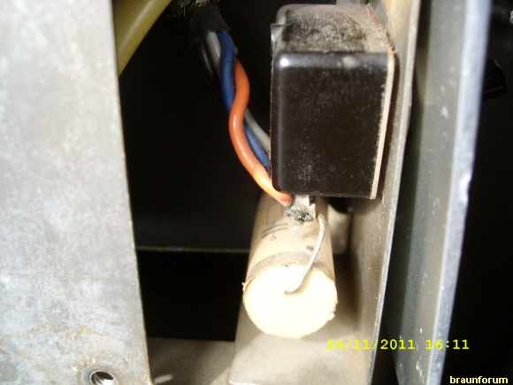

eines ist mir aufgefallen, der "kondensator"? angebracht unter dem netzschalter baumelt frei wie ein lämmerschwanz, die verlötung hat sich wohl zerbröselt.

wenn's man den Netzschalter noch im Original gibt! Sicher bin ich da nicht, es gibt sonst zur Not Kippschalter, die in etwa ähnlich aussehen, aber nicht den schlichten Kipphebel haben, sondern einen, der sich etwas verjüngt und oben eine Art Kugelkopf hat. Der passt also optisch nicht, etwas passenderes wüßte ich allerdings derzeit nicht. Originale hat wahrscheinlich noch am ehesten Braunberni. Wenn Du die seinerzeitige Bestell-Nr. für das Teil hast, mach' mal den Versuch, maile ihn an unter Angabe der Bestell-Nr. - dann braucht er nicht ewig zu suchen -, vielleicht hast Du Glück. Ich würde, wenn Du bei Deinem befreundeten Schrauber nicht ganz sicher bist, auch erwägen, ihn komplett für die Restaurierung zu engagieren, wenn auch hier die Qualität wieder ihren Preis hat (umsonst ist der Tod, und der kostet das Leben).
Wenn Du die Bestell-Nr. nicht hast: Die steht in den Service-Unterlagen. Die wiederum kannst Du bei elementa (auch Forumsmitglied!) günstig kriegen, habe ich auch praktiziert (Netter Kerl übrigens!
Was den von mir erwähnten Schalter, also die "Behelfslösung" angeht, kann der auf dem Chassis angeschraubt werden, sodass er wie sonst das Original zwischen der Frontplatte aus dem Loch "herausschaut". Ich suche mal, ob es den ggf. bei Reichelt gibt.

dank des hinweises von "gstae" hab ich nach dem dia kabel gesucht, UND es paßt 1A, der hinweis war super (braun projektoren gibt´s im ebay z.t. recht günstig).
richtig schön, massiv und schwer ist aber die wittner "kaltgerätekupplung no. 4092, alte version" für satte 29,-- da einzelbestellung.
hier nochmals die objekte der begierde
