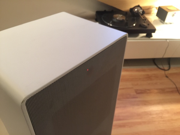

Today little tip for renew surface of speakers .
1.
It is better not to paint white speakers if the body is old and does not look like a new one. I bought it on Ebay Oracal, matte and pasted over. You can always tear off the Oracal and there will be an original look. Now my Braun view is very presentable.

Ok . Little more information how wrap speakers.
Oracal 651 you can founded on Ebay or amazon
https://www.ebay.com/itm/12-X-10ft-Whit ... 0770999594
I got White Matte NOT gloss
Also just look tutorial how wrap on Youtube . I'm add first video so what I founded .

Zu der Folierung von Boxen, oder was auch immer eine Anmerkung von mir:
Die Serie 651 von Oracal ist eine Folie für kurzfristige Anwendungen.
Für glatte Flächen ist die Serie 751 geeignet, haltbar und Formstabil.
Die Serie 970 ist thermisch verformbar, hat Luftkanäle und kann auch von Laien
blasenfrei aufgebracht werden.
