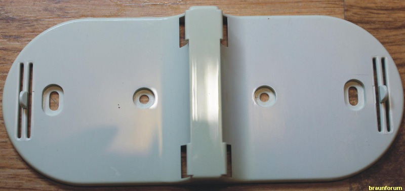

farben der tasten
hallo hans-peter!
bei kunstlicht keine sehr brauchbaren fotos möglich stelle eines ein, morgen bei tageslicht werde ich einige fotos zum vergleich machen.
links ohne / rechts nach 1. bearbeitung:
bis morgen
norbert
bis morgen

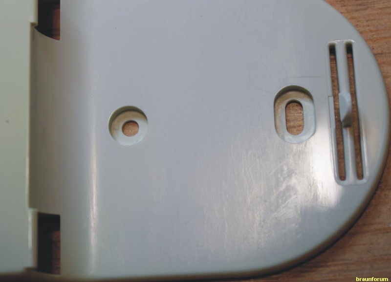

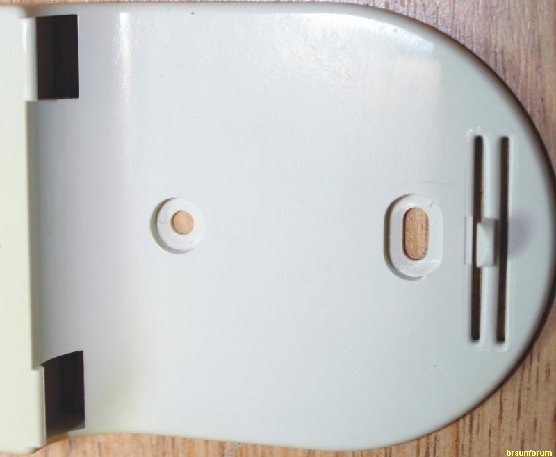

farben der tasten
hallo hans-peter!
anbei fotos von tasten der 1020 oben nach bearbeitung unten wie sie zuvor sind.
das ergebnis hängt von den tasten ab die als grundlage vorhanden sind und der vorreinigung und der sauberkeit des tuches mit dem gearbeitet wird. trägt man
genug ab kommt er kunsstoff wie bei der produktion zu tage. meisten poliere ich die tasten danach und gebe ein wachs zum schutz und damit die tasten glänzen am ende der bearbeitung drauf. bitte einen tag warten, damit der kunststoff auch ausgehärtet ist.
die im bild dargestellten sind vor dem polieren ohne wachs abgebildet.
aber bitte mit vorsicht arbeiten, das zeug ist nicht ungefährlich.
hoffe die tasten gefallen,
norbert

So, hab die Mittelchen nun hier.
Typ20 richt wie ein Silikonentferner, Typ10 eher nach Patex.
Ich hab es an einer meiner KTC Küchenuhren mal probiert...
Erst habe ich mit Typ20 vorgereinigt und mit einem fusselfreiem farblosen Baumwolltuch und Typ10 das Material angelöst.
Hier das Ergebnis (links unbehandelt|rechts behandelt):
Komischerweise ist das Plastik nicht wirklich heller geworden.
Wie bekommt man denn wieder einen Glanz auf die Oberfläche, muss ich mehrmals mit Typ10 arbeiten und vielleicht Polierwolle verwenden?

ich habe Cosmofen 10 mal für die "grünen" Knöpfe an meinem weissen RT 20 ausprobiert. Hier das Photo des Ausgangszustandes:
Man sieht sehr deutlich die ursprünglich mittelgraue Farbe der Tasten und die gelbliche Verfärbung, die die Tasten vor einer weissen Gehäuesefront grünlich wirken läßt. Der Lautstärke- und der Senderwahlknopf sind von einem SK 5, weil die Originalknöpfe fehlten. Daher das (zu) helle Grau.
Nach dem Reinigen ist die gelbliche Verfärbung nicht völlig verschwunden, aber deutlich verringert:
