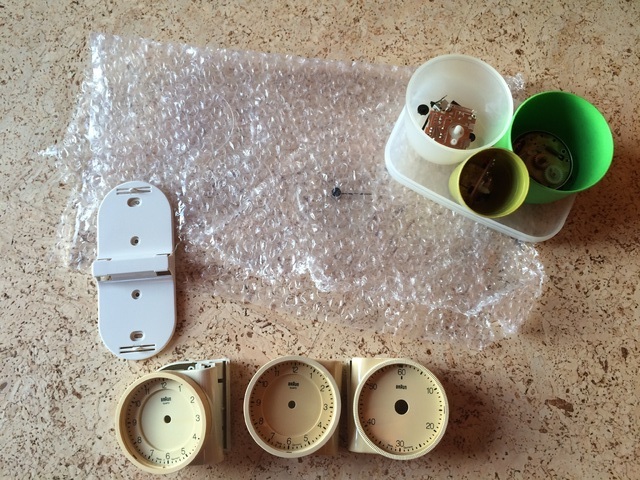

aus Spaß habe ich bei eBay für ein defektes KTC set (https://www.ebay.de/itm/142107717445" onclick="window.open(this.href);return false;), das gerade frisch eingestellt war, 5€ geboten, und war durchaus überrascht, als ich am Ende mit 2€ Höchstbietender war :lol:
In den letzten 5 Minuten der Auktion habe ich angefangen zu recherchieren, und habe dieses Video gefunden, das zeigt, wie man vergilbtes Plastik wieder weiß bekommen soll: https://youtu.be/VU7vXMezW_I" onclick="window.open(this.href);return false;
Davon motiviert war ich fest entschlossen: da das KTC als defekt tituliert war, fand ich hier einen Beitrag zum Tauschen des KTC-Uhrwerks und in welchen anderen Braun-Uhren das gleiche Werk verbaut sein sollte (ein ganz herzliches Danke übrigens an die unfassbare Knowledge Base hier im Forum!). Also ebay'te ich noch eine ABW31 Millenium Edition, ebenfalls für 'nen Appel und 'n Ei.
Die beiden Pakete kamen gleichzeitig bei mir an, und als ich das des KTC öffnete, staunte ich nicht schlecht, denn es waren 2 (in Worten: zwei :shock:) Uhrelemente drin. Und ein Funktionstest mit den Batterien meiner Tastatur ergab, dass beide gingen - genauso wie der Timer :smoke:
Nachfrage beim Verkäufer, der übrigens ebenfalls Braun-Sammler war/ist ergab, dass sich das "defekt" nur auf die Vergilbung und Verschmutzung bezogen hatte.
Die Millenium steht seitdem bei mir im Regal und die KTC-Teile zerlegt in einem Karton in der Ecke... :oops:
Sobald ich Zeit dazu finde, werde ich streng nach YouTube-Vorgaben, aber ohne UV-Lampe versuchen, die Teile so weiß wie möglich zu bekommen, und hier Fotos der Prozedur einstellen.

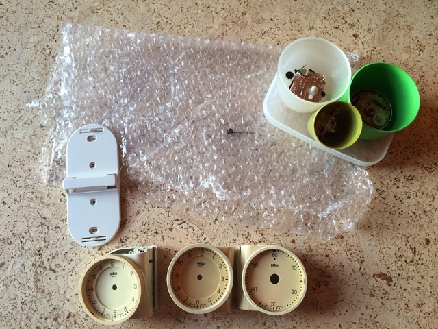

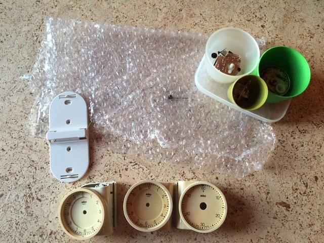

Zerlegte KTC-Bausteine
Farbunterschied
Farbunterschied

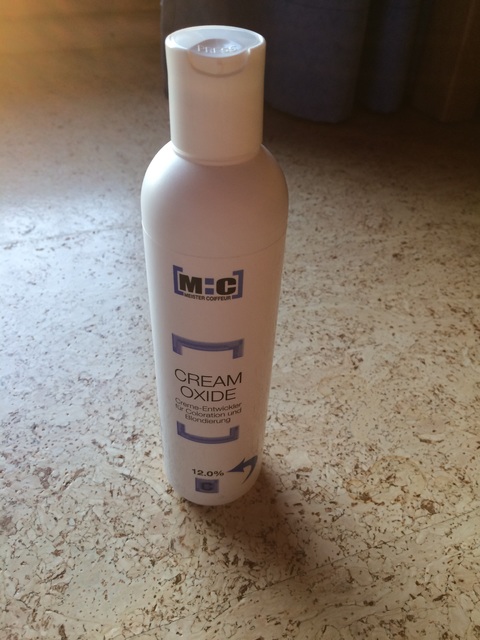

Bleichcreme vom Frisörbedarf

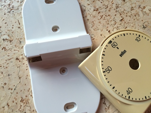

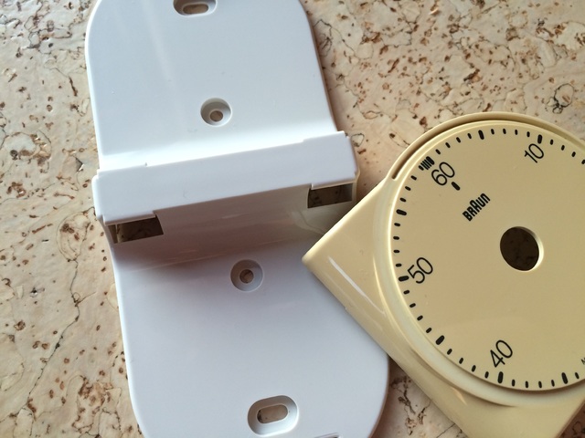

Nach fast einem Jahr bin ich Anfang diesen Monats dann doch mal dazu gekommen, das zerlegte Kleinod aus der Kiste zu holen und das Bleichen zu probieren. :lol: Ich berichte:
Da ich die KC-/Uhr-Seite doppelt habe, wollte ich erst einmal nur diese Teile bleichen, um zu sehen, wie es läuft.
Nach ordentlichem Einschmieren mit der Bleichcreme habe ich die Plastikteile in einen großen Ziplock-Beutel gegeben und möglichst viel Luft herausgedrückt, den Beutel zusammengefaltet und das Ganze in die Sonne gelegt und alle 60 Minuten umgedreht.
Bereits nach etwa zwei Stunden war schon eine Veränderung zu erkennen:
Bild edit: postimg findet das Bild leider nicht mehr
Nach ungefähr fünf Sonnenstunden zogen dichte Wolken auf, also nahm ich die Teile aus dem Beutel, wusch sie unter laufendem Wasser gründlich ab und trocknete alles mit Papiertüchern und Wattestäbchen.
Hier ein Vergleichsbild:
Links das gebleichte KC-Element, rechts das "originale" KT-Teil, dazwischen die (komischerweise überhaupt nicht vergilbte, wohl aus einem anderen, "besseren" Plastik bestehende) Halteplatte.
Ein paar Tage später habe ich das Ganze mit den restlichen Teilen wiederholt, wobei die "unkomplizierteren" Teile statt im Beutel in Frischhaltefolie gewickelt in der Sonne liegen durften:
Dabei habe ich einen deutlich besseren Tag mit mehr Sonne erwischt - siehe ein Vergleich zwischen den Uhrenelementen:
Schlussendlich habe ich jetzt eineinhalb KTC sets in einem Zustand ähnlich der Teile, von denen man Bilder im Internet findet - nicht komplett reinweiß, aber auch nicht mehr beigebraun wie anfangs 8):
Ich bin durchaus zufrieden mit dem Ergebnis, habe die Teile vom zweiten Durchgang aber noch nicht wieder zusammengebaut, da ich noch am Überlegen bin, ob ich die Prozedur nicht nochmal durchführen sollte...

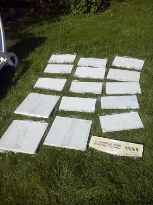

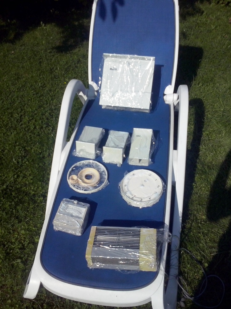

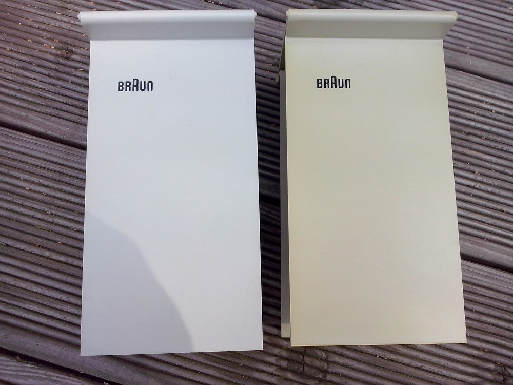

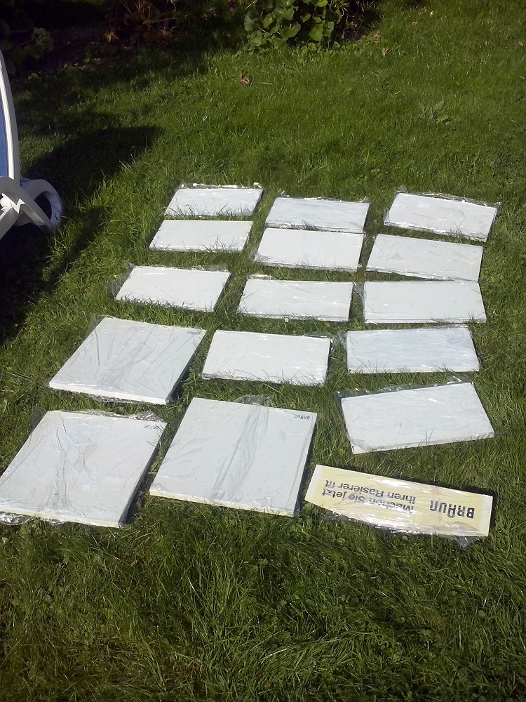

Hab am Freitag bei gutem Wetter mal einen Probelauf gestartet. Da ich viele Braun Acessoirs mit großer Oberfläche habe, die vergilbt sind, hab ich mir ja gleich 5 Liter für 15€ gegönnt. Erst mal nur ein Teil versucht: Ich war baff! am Samstag die Folie abgemacht und das Teil sieht aus wie neu! Links eine Werbeaufsteller nach ca. 24h draussen, rechts mein Referenzteil. Jetzt gehts an den Rest, solange noch Sonne scheint. Das Gel kann man übrigens bei großen flächigen Teilen gut mit der Lackrolle auftragen. Geduld muss man schon haben, die eile haben auch Rückseiten.
Wenn Uli positive Erfahrunge mit dem künstlichen UV Licht hat (wie ist da eigentlich der nm Bereich?), werde ich mir evtl. eine 400W UV Lampe gönnen (kostet nicht viel) und es auch damit mal probieren - für die vielen angesammelten Kleinteile .
Re: KTC Restauration - Vergilbte Flächen wieder weiß bekomme

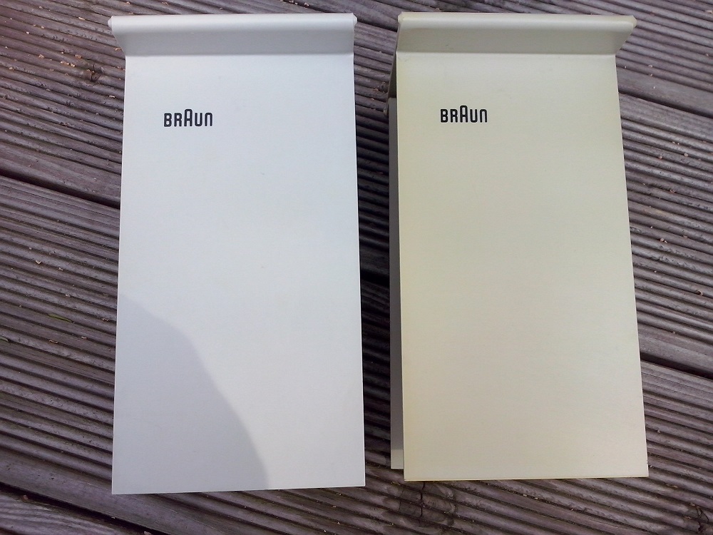

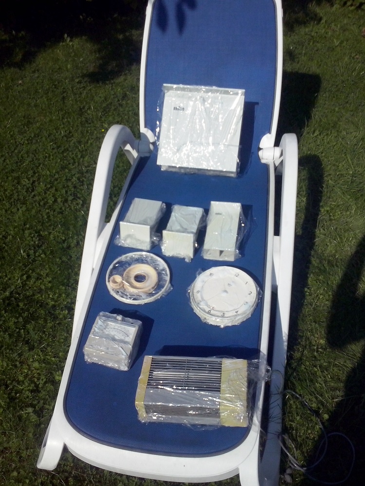

#13 Beitrag von Fiasko » 27.08.2017, 15:51

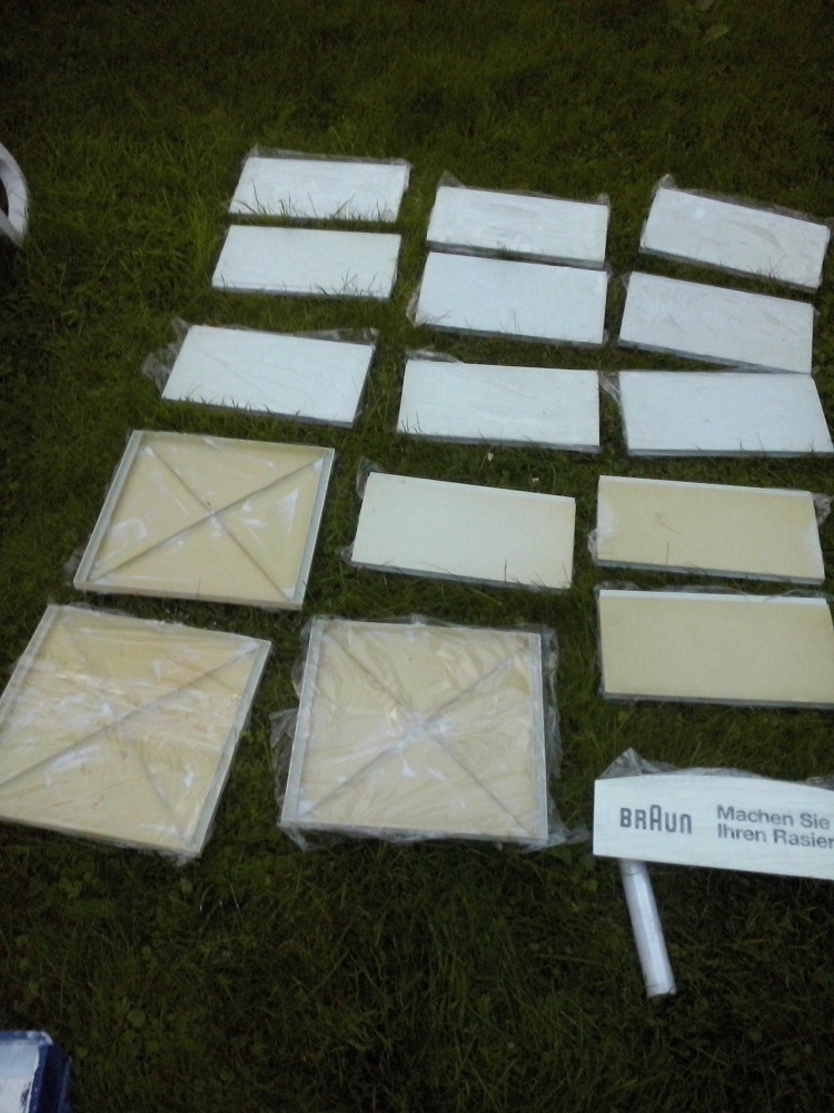

So sieht es momentan in meinem Garten aus: Die großen Platten liegen seit gestern Mittag aus, waren genauso gelb wie das Schild der Rasierständers.
#14 Beitrag von Fiasko » 28.08.2017, 08:45

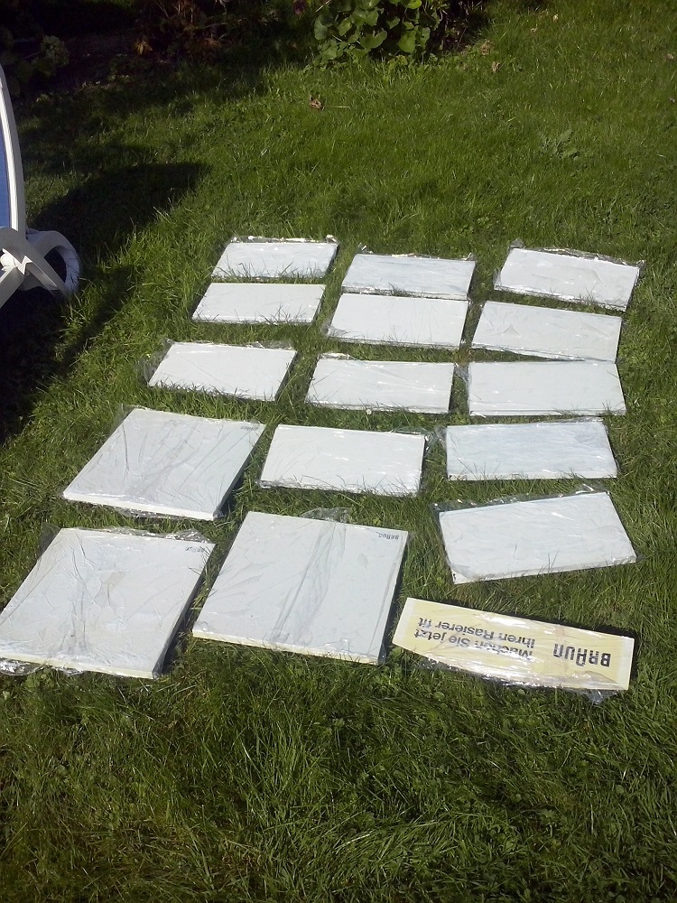

Gestern abend noch die Teile rumgedreht, da es heute auch wieder sonnig werden soll. Hab während des Umdrehens noch mal ein Bild gemacht, das den Unterschied zwischen original vergilbt (untere Hälfte) und frisch gebleicht (obere Hälfte und unten rechts) zeigt. :thumb:
