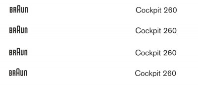

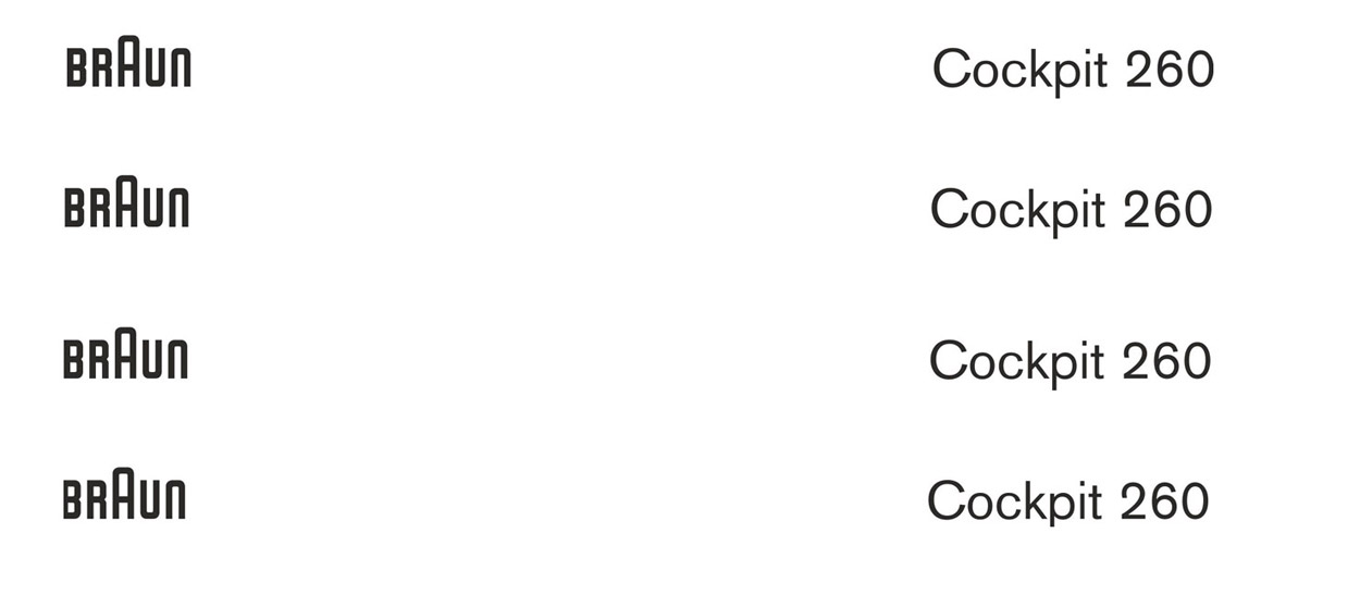

So jetzt hab ich s wiedergefunden! Das alte LETRASET -Verfahren! Werde es demnächst ausprobieren für einen Schriftzug: "BRAUN Cockpit 260"
und euch dann den Preis nennen. Wie gesagt die Buchstaben sind alle einzeln ohne "Verbindungshaut" mit Durchbrüchen, Schriftgrüße min 1mm.
Visuell wie Siebdruck, sollte mit klarem Schutzllack / Fixativ behandelt werden, wenn man's nicht dauernd begrabbelt auch ohne !

Kein Problem, mal abwarten was preislich dabei rauskommt!
Wenn jemand das BRAUN Logo oder die Schrift auf den Geräten gesetzt haben will, mach ich das mal gerne umsonst, brauche nur Text, Photo der Position und Schrifthöhe!
Habe nämlich die Orginalschriften, verbaut hier auf meiner Webseite:

Leider kostet die Aufreibeschrift wie hier gezeigt 69€ plus 4€ Versand, ich denke Siebdruck ist etwas teuerer, aber hab's halt mal versucht.
Die Schrift muß nach dem Aufbringen mit einen klaren Schutzlack versiegelt werden, hauchdünn genügt!

Habe jetzt doch Decalfolie (Abziehbildfolie) genommen aber für und mit Laserdrucker (Inkjettinte ist wasserlöslich).
Da meine Schutzlackdüse nicht funktionierte habe ich einfach mal Imprägnierspray ( 2,50€) benutzt, um das eng ausgeschnittene BRAUN-Logo zu besprühen (damits nicht wegfliegt mit Knetgummi fixiert), damit sich der Druck bei den 15sek. Wasserbad nicht verwischt.
Habe es kurz weichen lassen und dann auf das Cockpit-Gehäuse aufgezogen und angedrückt. Da die transparente Haut leicht glänzend ist, sieht man sie bei bestimmtem Lichteinfall ganz leicht. Nach einer Nacht trocknen habe ich das ganze Gehäuse hauchdünn mit dem Imprägnierspray eingenebelt, ich find's okay! Werde es fotographisch noch vorstellen. Es handelt sich hier um ein weißes Spritzgußgehäuse seidenglänzend weiß mit Sprühdose hauchdünn lackiert, sodass die schwarze Orginalschrift ganz leicht durchschimmert. Das erleichterte auch die Positionierung der neuen Decalschrift!
