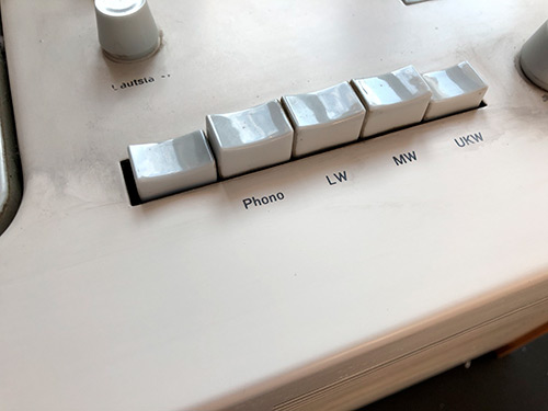

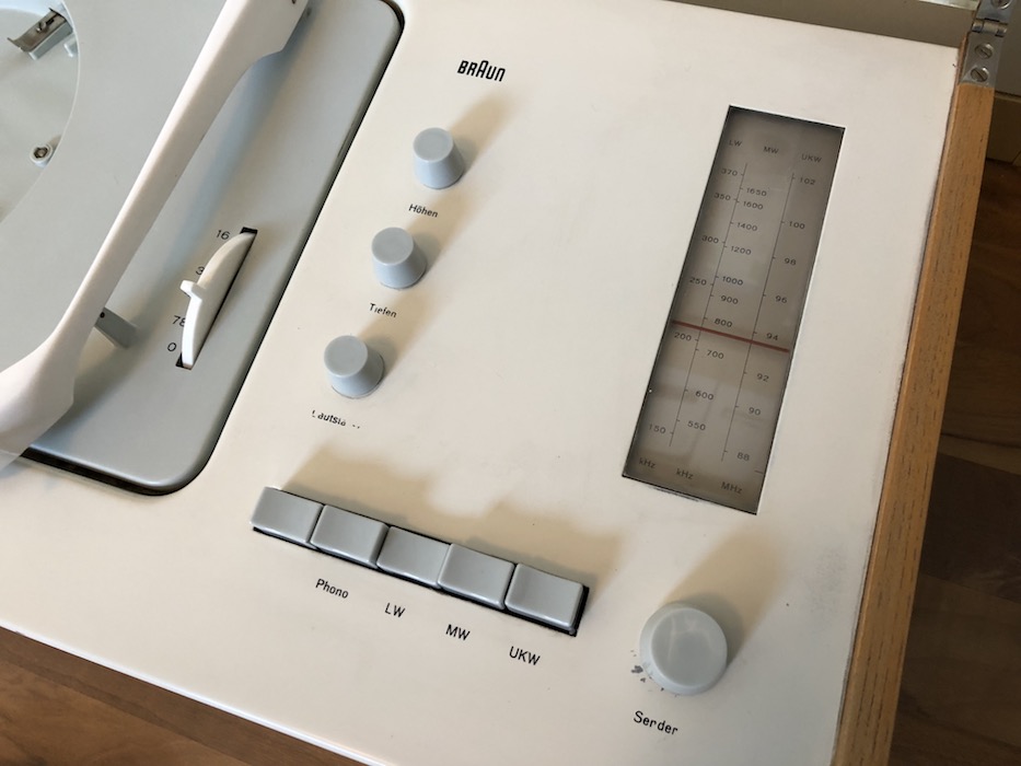

Ich habe es getan – und bin nun stolzer Besitzer eines SK 5. Den „Smoketest“ hat das Gerät bestanden. UKW und Beleuchtung funktionieren. Bei den anderen Radiomodi bin ich mir noch nicht sicher – da hatte ich die Wurfantenna aber auch noch nicht dran. Den Plattenspieler habe ich ebenfalls noch nicht getestet.
Ich bin jetzt dabei das Gerät gründlich zu reinigen. Da ich aber bisher noch keine Berührungspunkte mit dem SK 5 hatte, bin ich nun auf der Suche nach einem Handbuch. Die Forumssuche hat Verweise auf andere Braunhandbücher zu Tage befördert – jedoch nicht für den SK 5. Habt ihr einen Tipp oder Link für mich? Den Schaltplan habe ich schnell finden können. Möchte aber gern auch Infos zu den Steckern, Buchsen usw. bekommen.

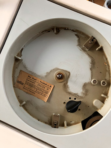

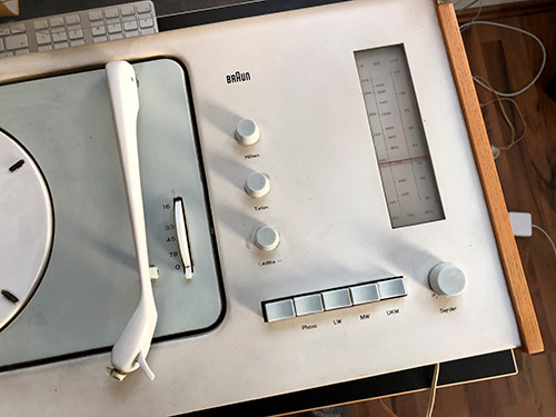

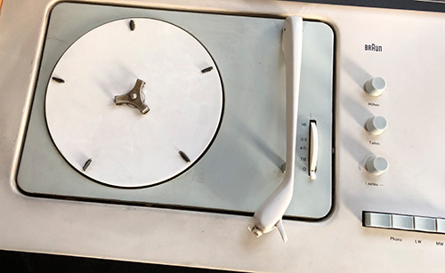

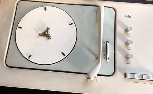

Ich hoffe, dass ich hier die richtige Forumsecke gefunden habe dafür. Ein paar Bilder vom Ausgangszustand sende ich mal mit. Vielleicht könntet ihr mir da schon helfen mit den verschiedenen Anschlüssen... im Voraus schon vielen Dank!

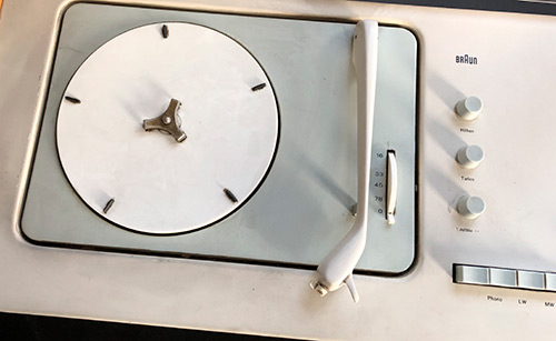

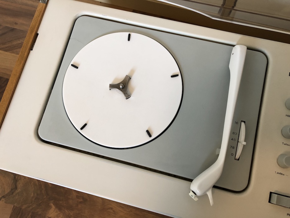

- keine „modernen“ Schallplatten abspielbar mit Oroginaltonarm, weil die Platte springt (wusste ich leider nicht) = nicht gut. Abhilfe soll/kann eine andere Systemhalterung schaffen... :?: Scheinbar gibt es auch Mono- und Stereonadeln zum Abtasten. Für Stereo wird natürlich dann noch ein weiterer externer Lautsprecher benötigt, da der SK 5 nur einen Lautsprecher an Bord hat.

Darauf Platten abzuspielen sollte man eher als nette Option sehen, wenn man gute Schallplatten hat, an denen man hängt! Plattenspieler dieser Art spielen, aufgrund das hohen Auflagegewichtes, nicht besonders schonend ab.

dass es beim Plattenabspielen Probleme gibt, hatte ich gelesen. Macht eine Umrüstung auf ein Stereo-Magnetsystem denn überhaupt Sinn, oder verhindert das Springen den Tonarms den Hörgenuss derart?

Das angesprochene "Springen" kann ich mir nicht erklären, wenn der Plattenspieler mechanisch OK ist und richtig eingestellt ist, muß er die Platte korrekt abspielen. Ist die waagerechte und senkrechte Bewegung des Tonarms richtig freigängig? Da könnten die Lager verharzt oder verschmutzt sein. Inwieweit ein anderes System da Verbesserung bringen könnte, kann ich mir nicht vorstellen.
Ich will darauf hinaus, daß, um mit Klanganspruch und Platten schonend, Musik zu hören, solche Plattenspieler nicht optimal sind. Alleine das Auflagegewicht liegt um ein Mehrfaches über dem hochwertiger Geräte; Platten werden mechanisch viel stärker beansprucht.
Meine persönliche Meinung, ich würde mich daran erfreuen, daß man mit dem SK Radio hören und eventuell über TB-Anschluß moderne Medien wiedergeben, gelegentlich auch eine Platte kann! Eine Um-/Aufrüstung des TA muß man für sich selbst entscheiden.

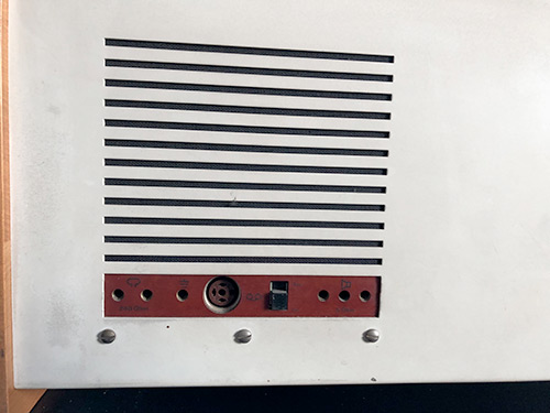

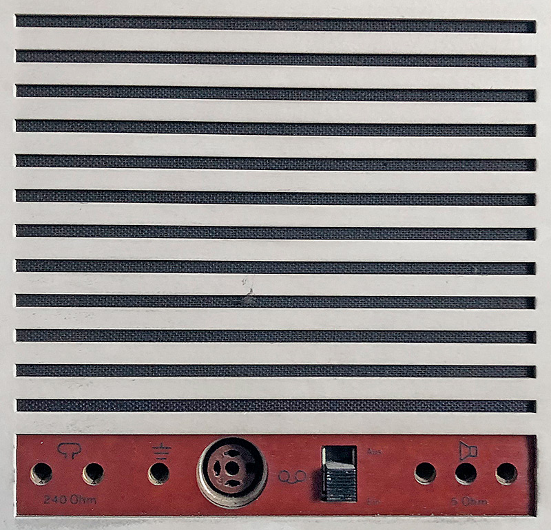

Könnt ihr mich aufklären was es mit den verschiedenen Anschlüssen (siehe Fotos) zu tun hat? Meine Vermutungen: links zwei Anschlüsse für eine Dipolantenne mit Bananenstecker, dann „normale“ Antenne, Anschluss Tonbandgerät, Ein-/Aus-Schalter, dann die letzten drei Anschlüsse für einen weiteren Lautsprecher. Stimmt das soweit?
Beiträge: 1015
Re: Restaurierung Braun SK 5
#7 Beitrag von tomjorg » 15.05.2018, 17:23
Dipol -> stimmt
3. Buchse -> Anschluß für Erdung
TB-Buchse
Schalter -> wahrscheinlich schaltet dieser, bei gedrückter Phono-Taste, um, zwischen TA und TB
LS-Anschluß -> wieso drei Löcher, sind hinter allen auch Buchsen? Läßt sich mit Lautsprecher testen.

Hallo Stefan,bei den Lautsprecherbuchsen wird bei der einen Buchse ein zusätzlicher Lautsprecher parallel geschaltet.Sollte dann ein passender sein.Bei der dritten Buchse wird der eingebaute Lautsprecher abgeschaltet.

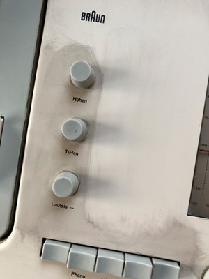

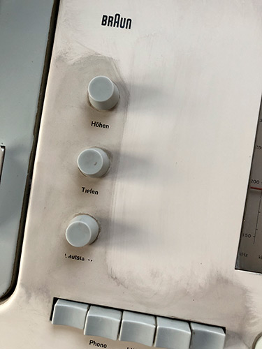

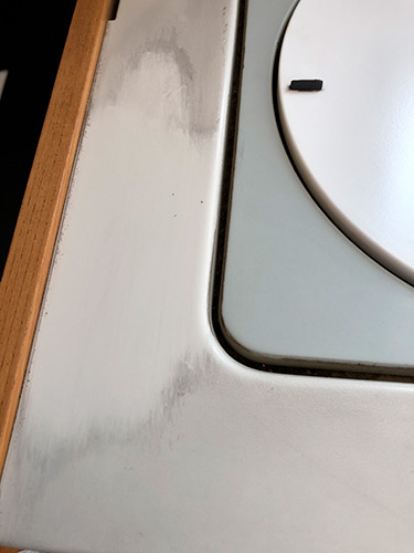

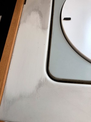

Ich habe mich gestern an die erste oberflächliche Reinigung gemacht. Da das Gerät aus einem Raucherhaushalt stammte (jedenfalls legt der Geruch es nahe), habe ich zunächst probiert mit Spüliwasser der verschmutzten Oberfläche zu Leibe zu rücken. Das war nur von mäßigem Erfolg gekrönt. Also schnell Isopropylalkohol genommen und damit probiert. Der Erfolg war groß, sehr groß. Denn damit habe ich die Lackierung angelöst. Stellenweise hat dies zu einer fast neuen Oberfläche geführt. Jedoch wurden dadurch auch die Lackierung an den dünnen Lackstellen so dünn, dass man schon das Blech darunter erahnen kann. Also kann ich diese Methode nur bedingt empfehlen. Beim Plattenspieler war das natürlich ein super Erfolg. Einige Fotos hänge ich hier mal an.

Bei vergilbten und/oder nikotinbraunen Oberflächen habe ich gute Erfahruungen mit Rasierschaum gemacht. Greift die Lackschicht nicht an und reinigt erstaunlich gut. komplett einsprühen, 30 Min. wirken lassen und nass abwischen, evt. nochmal wiederholen.

@ Hannes: Deinen Tipp mit dem Rasierschaum habe ich ausprobiert. Hat wirklich gut geklappt. Danke für den Tipp.

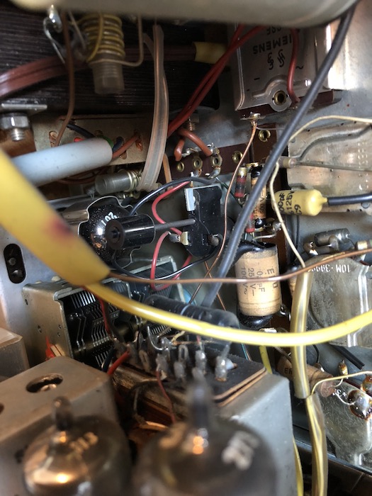

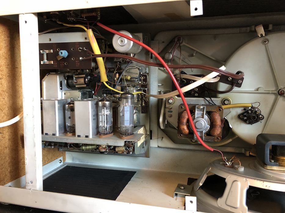

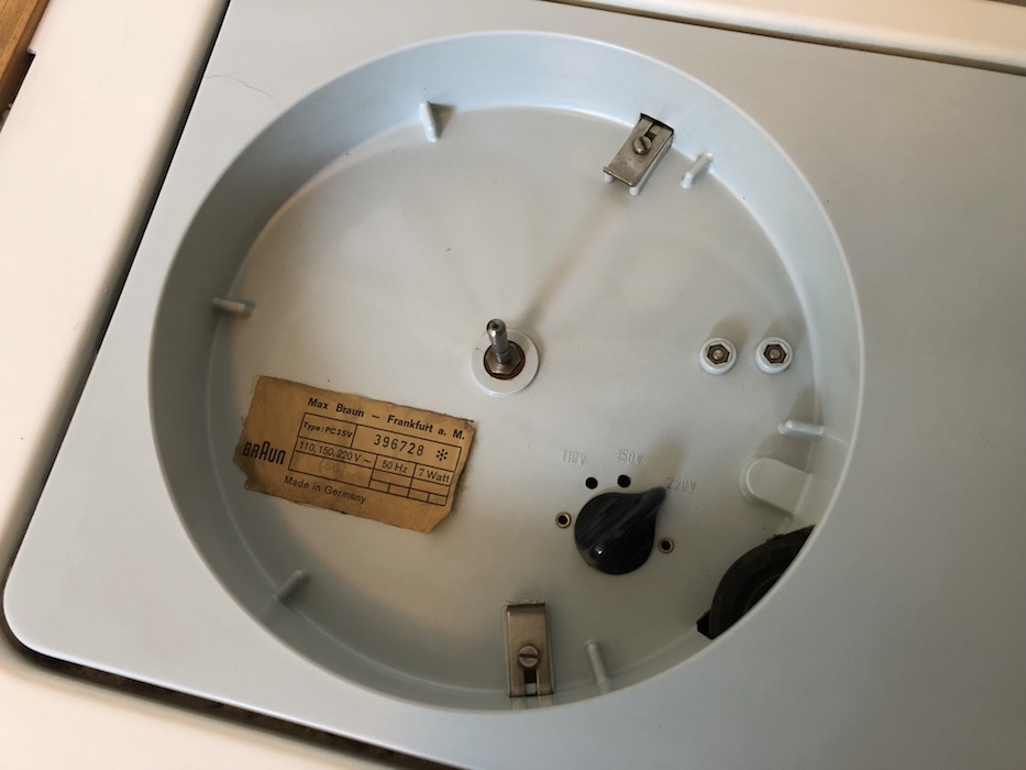

Ich habe mich heute wieder an die weitere Reinigung gemacht. Auch das Innenleben habe ich mir genauer angesehen. Ein paar Fotos hänge ich wieder an. Das Kabel vom Netzstecker ist innen einfach per Lüsterklemme an den Stecker verbunden und mit Isolierband umwickelt. Das werde ich definitiv noch ändern. Ansonsten läuft alles inkl. des Plattenspielers – hier nochmal danke an tomjorg für seinen Tipp. Der AUS/EIN Schalter auf der Rückseite hat es gebracht... :)

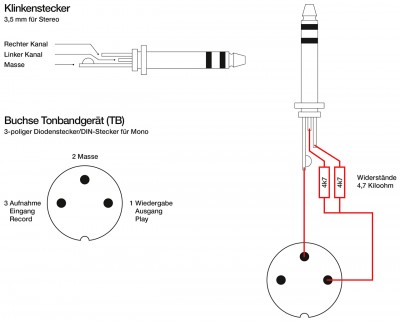

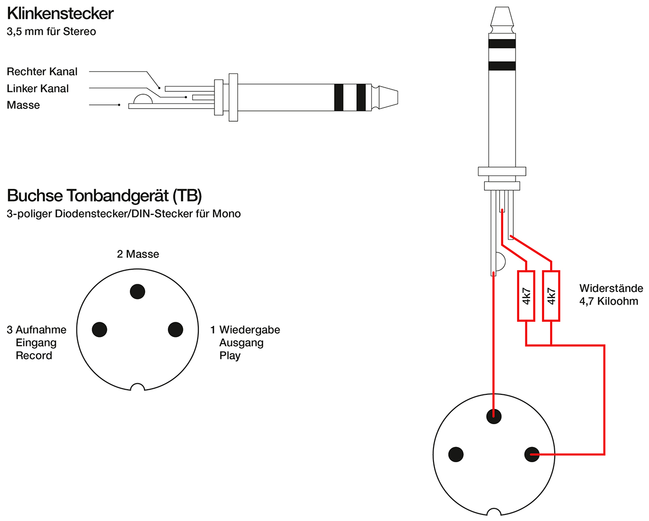

Danke für eure Tipps und Hinweise! Ich versuche mich gerade in das Thema einzuarbeiten... Ziel soll es sein, den SK5 via Bluetooth mit Musik zu beschicken.
Dazu habe ich mir für kleines Geld ein fertiges Bluetoothmodul aus Fernost bestellt. Dieses werde ich mit 5V per USB-Kabel versorgen. Ich möchte dann das Stereosignal der 3,5 mm Klinke in mono umwandeln und an die 3-polige TB-Buchse vom SK 5 anschließen. Den Originalzustand des SK5 möchte ich nicht verändern. Es soll eine „Adapterlösung zum Dranstecken“ entstehen.
Ich habe eine Skizze angefertigt. Nach dieser würde ich dann diesen Adapter bauen. Ich würde euch bitten über die Skizze drüberzuschauen, ob ich da Fehler gemacht habe.

#17 Beitrag von Stefan83 » 17.08.2018, 10:58
