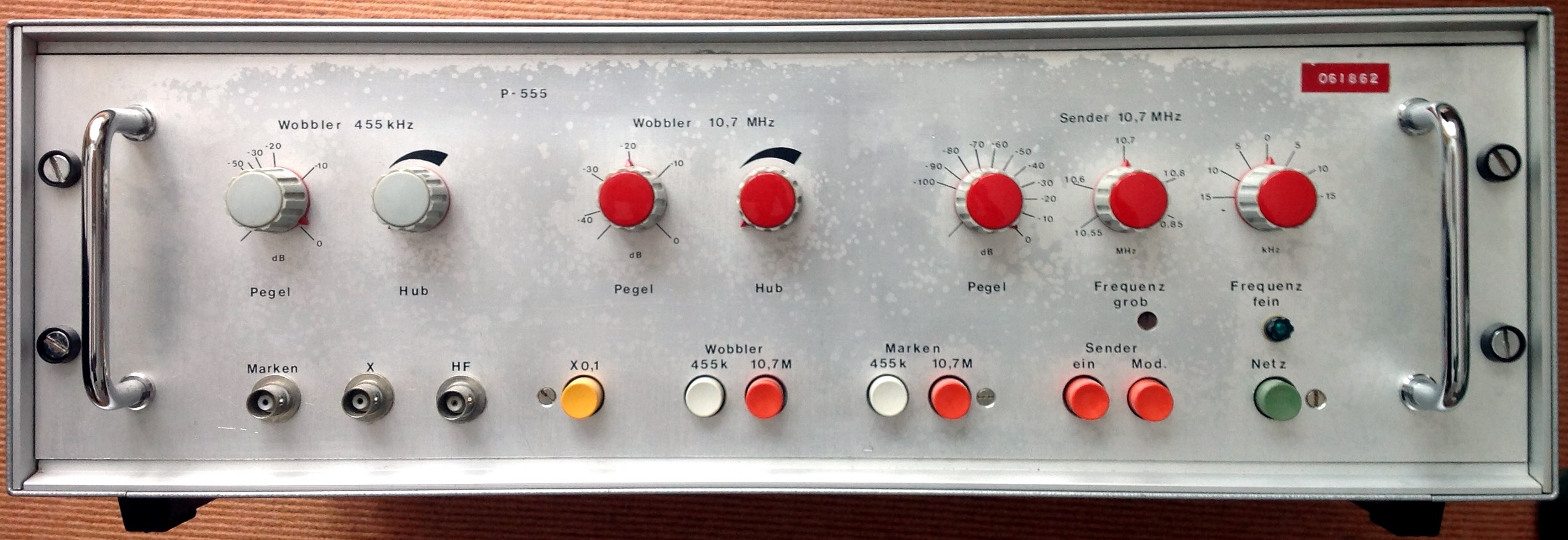

Die Frontansicht

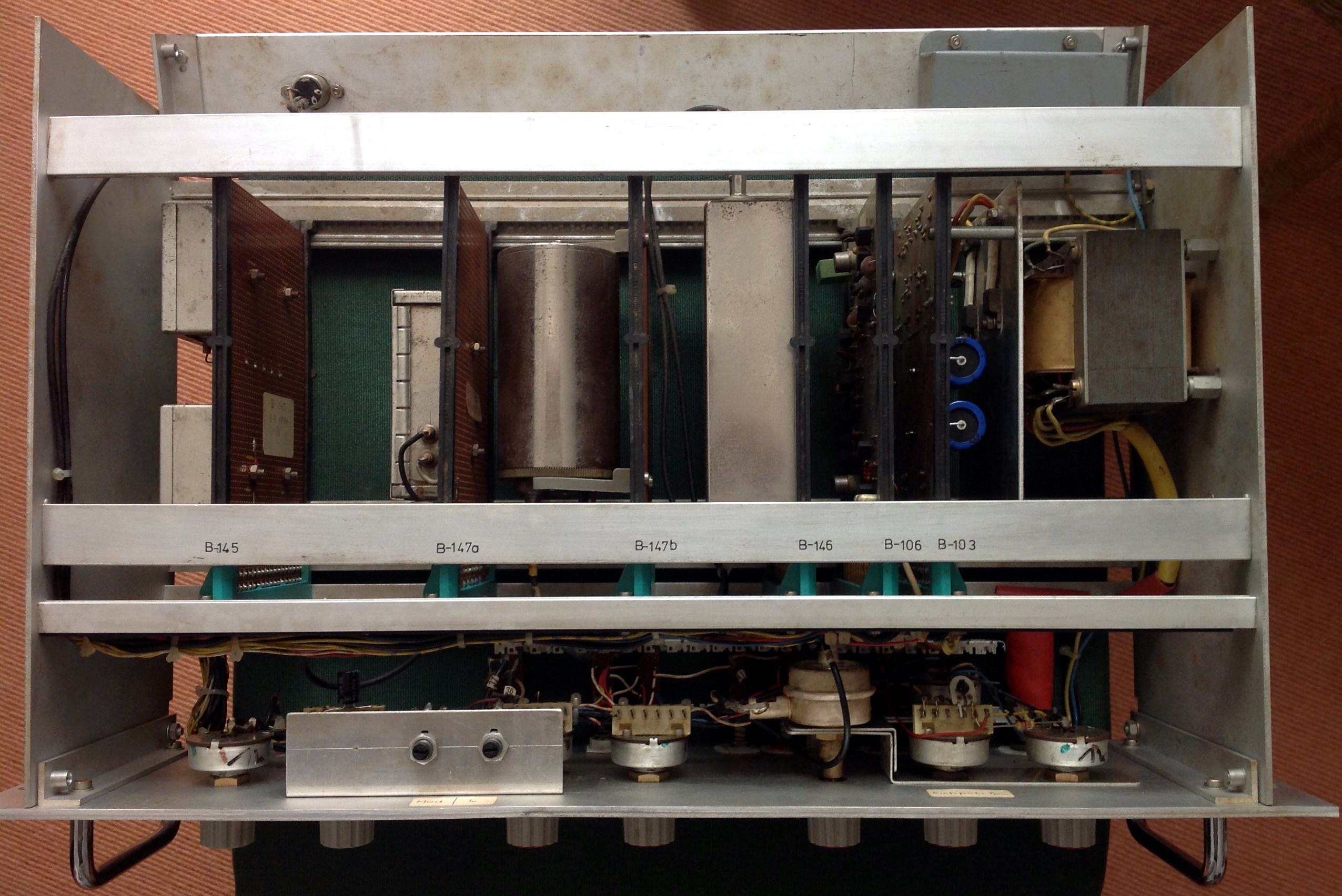

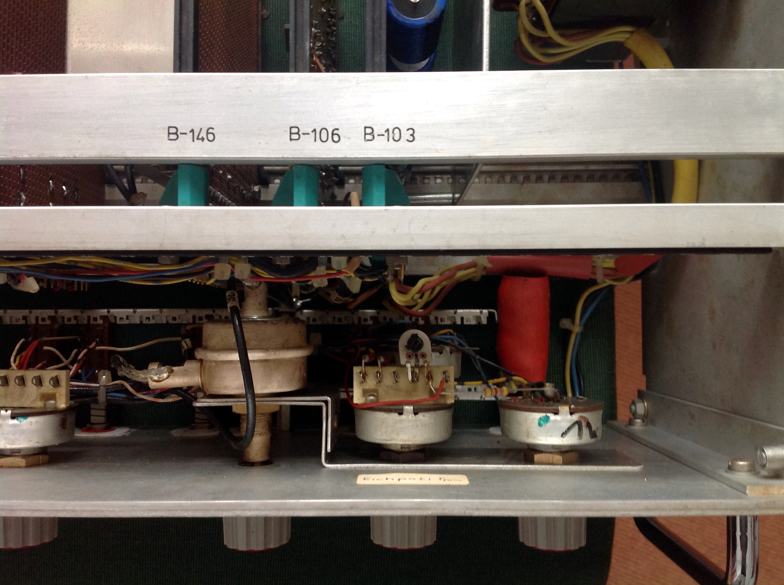

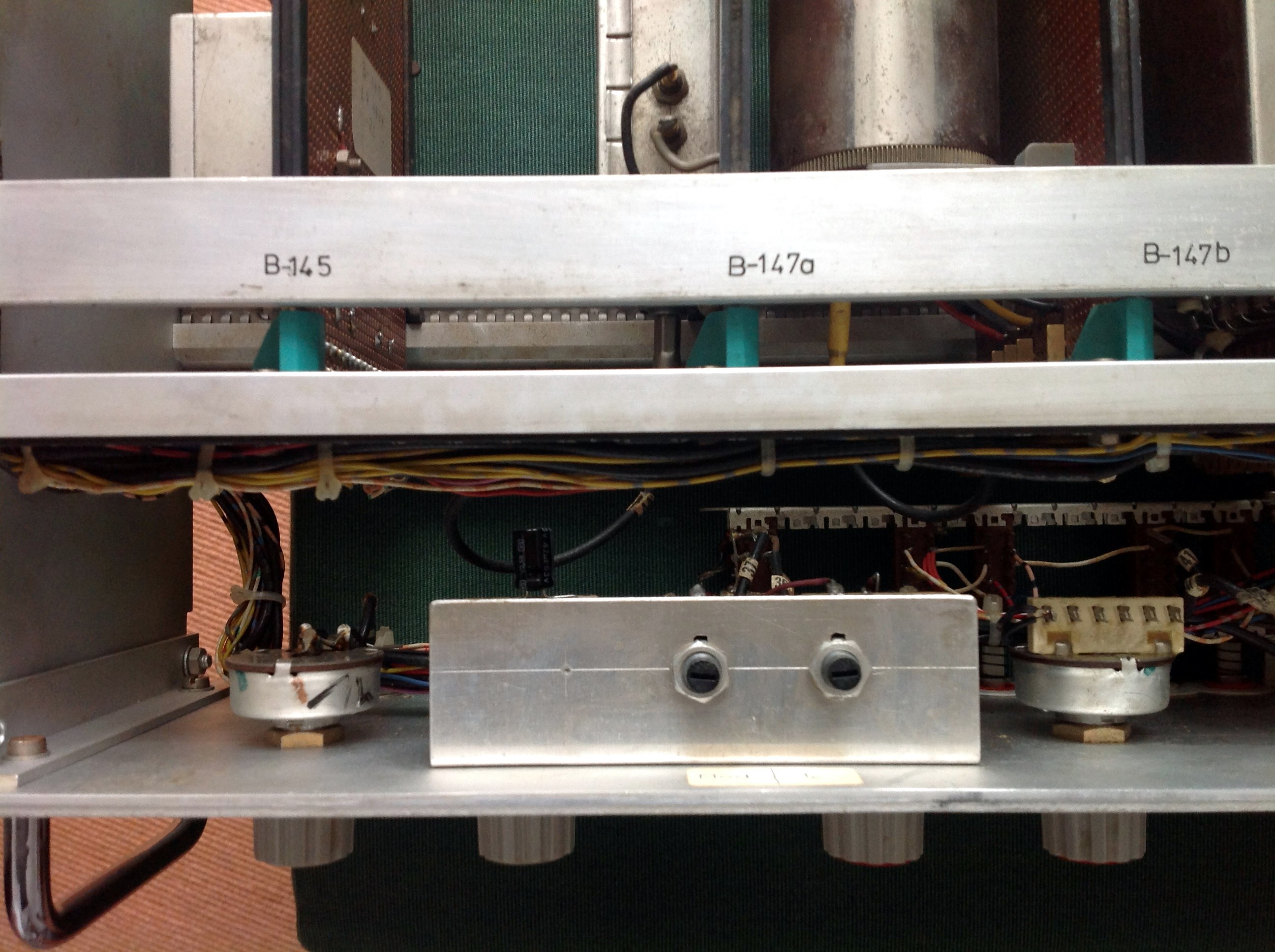

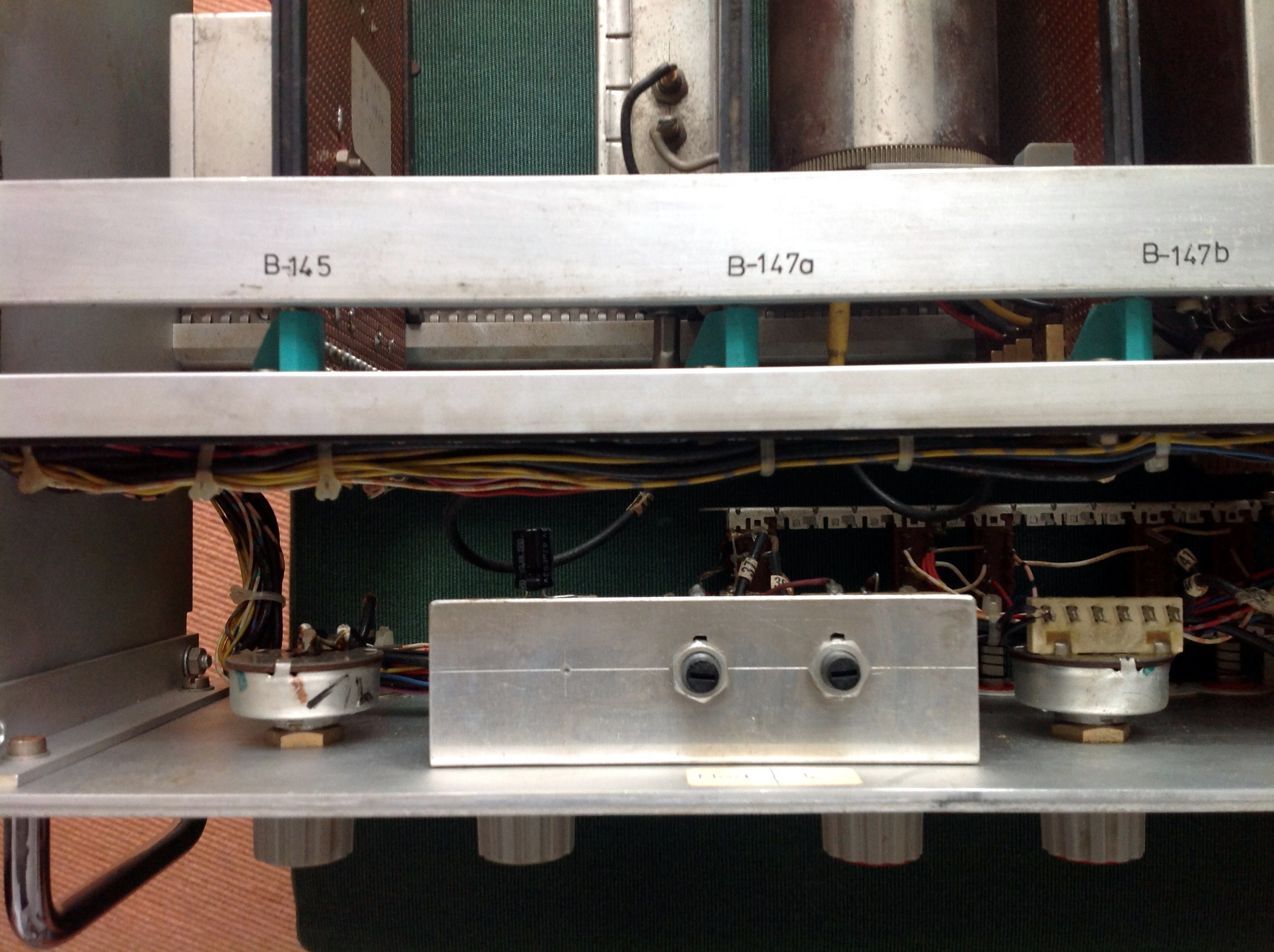

Draufsicht des geöffneten Geräts
Draufsicht vorne links / rechts
Draufsicht hinten links / rechts

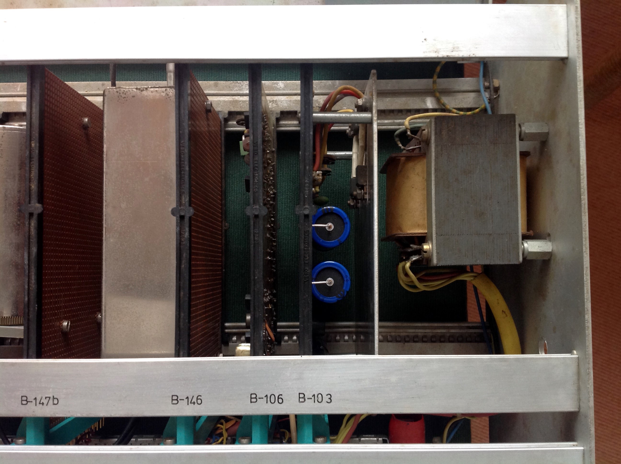

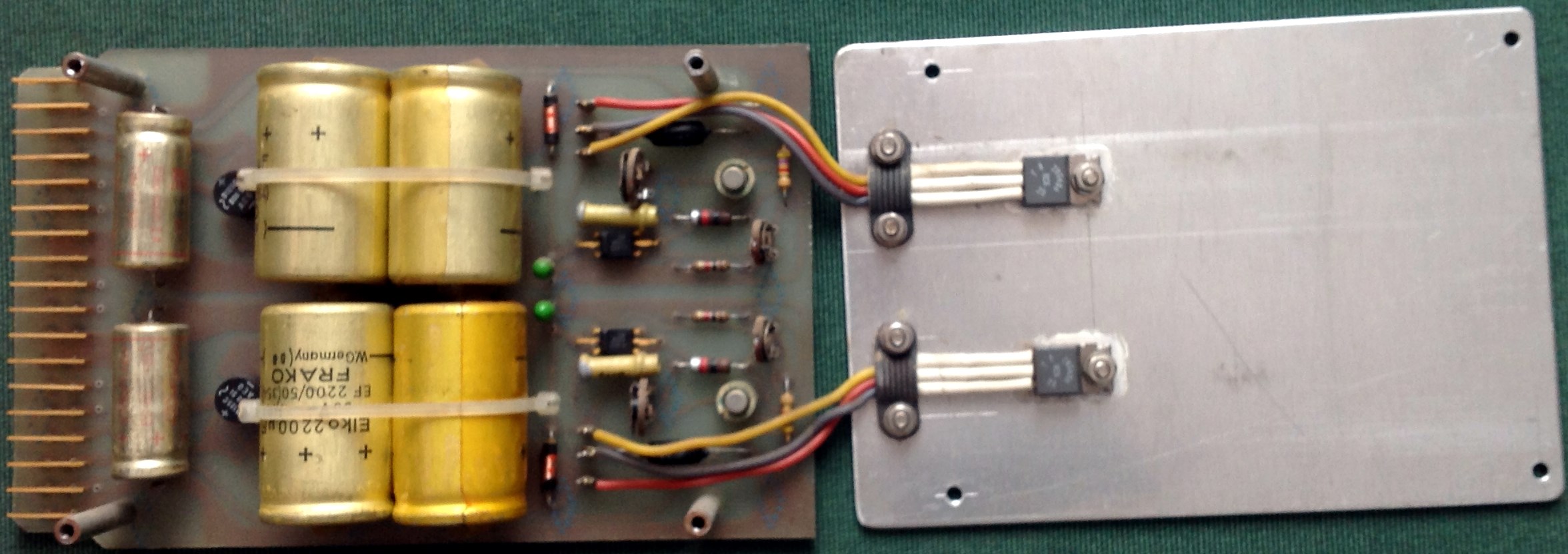

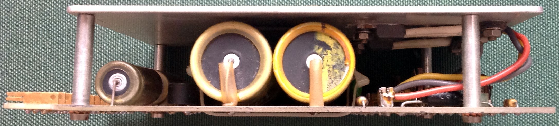

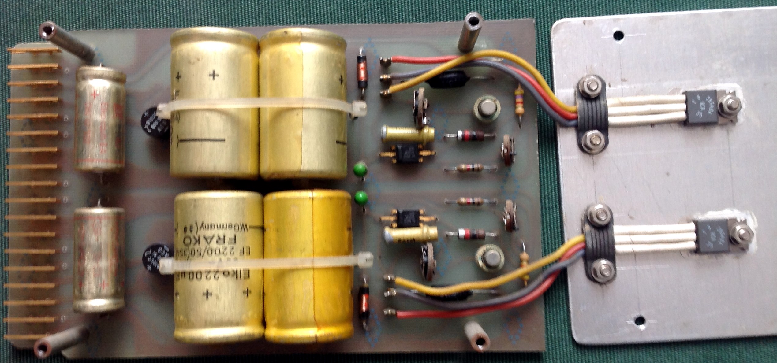

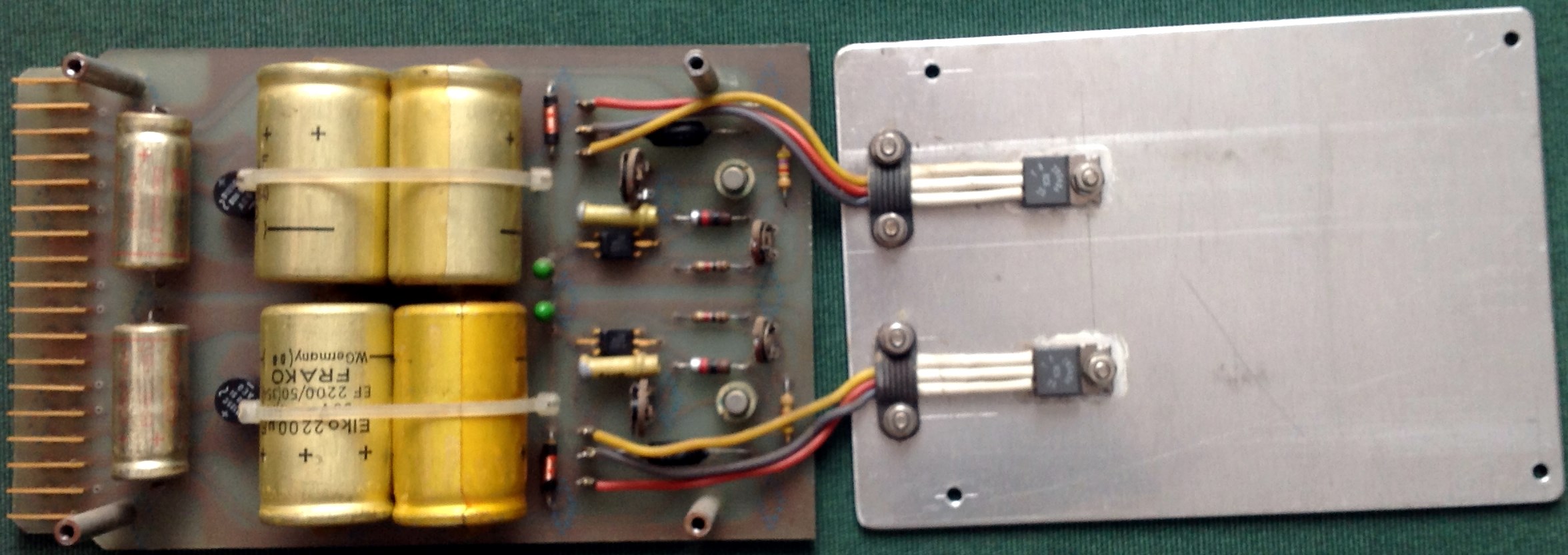

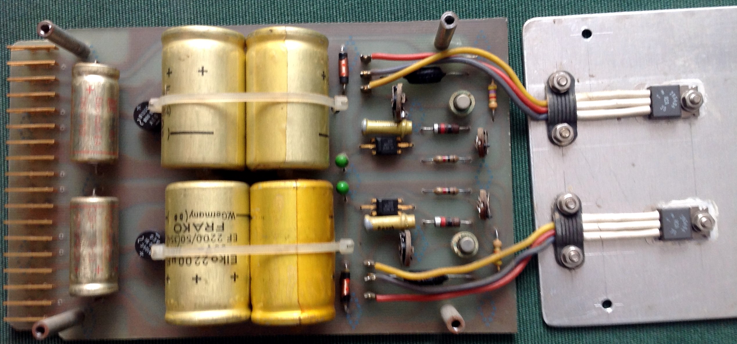

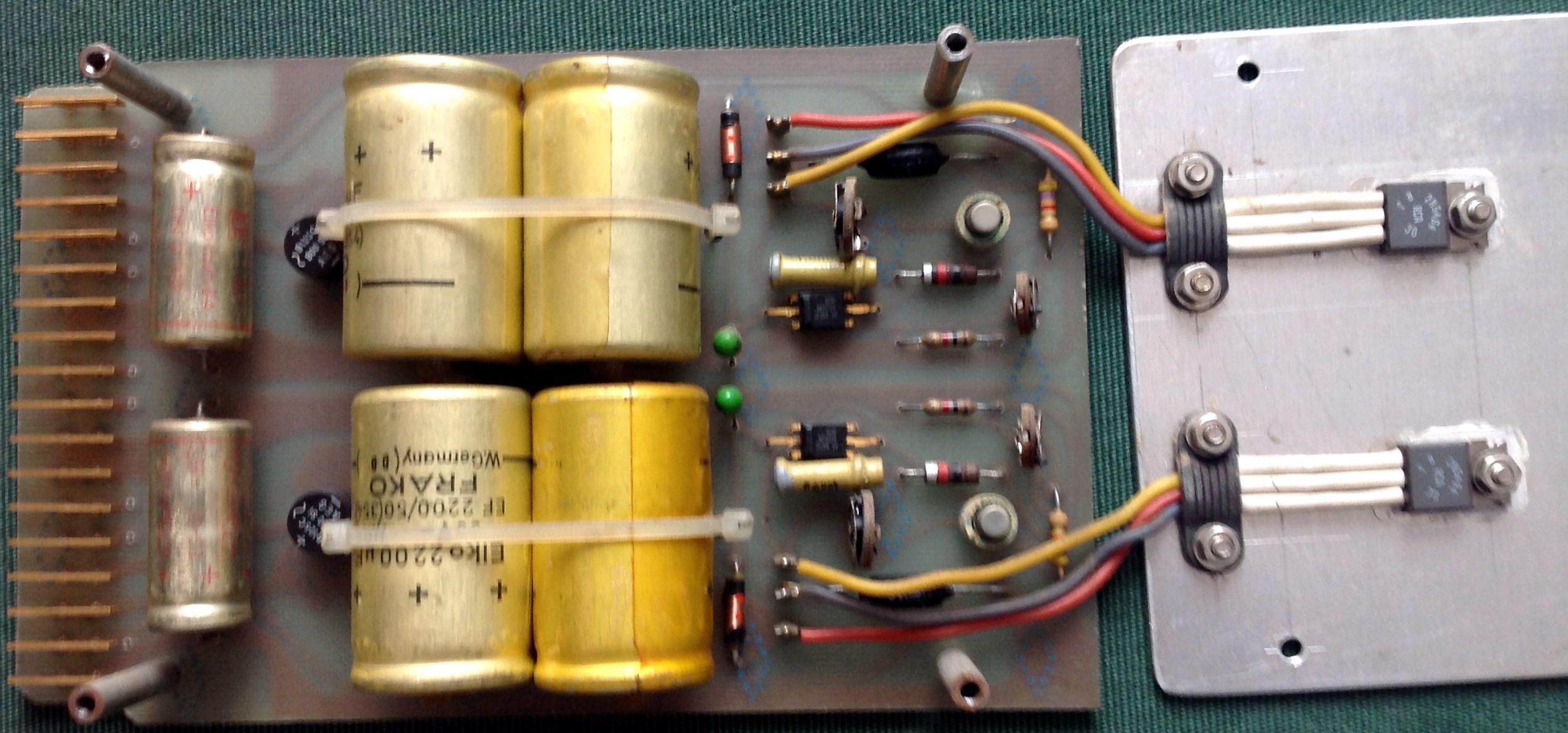

Modul B-103; Netzteil: Stabilisierte Stromversorgung, noch mit ausgelaufenem Elko

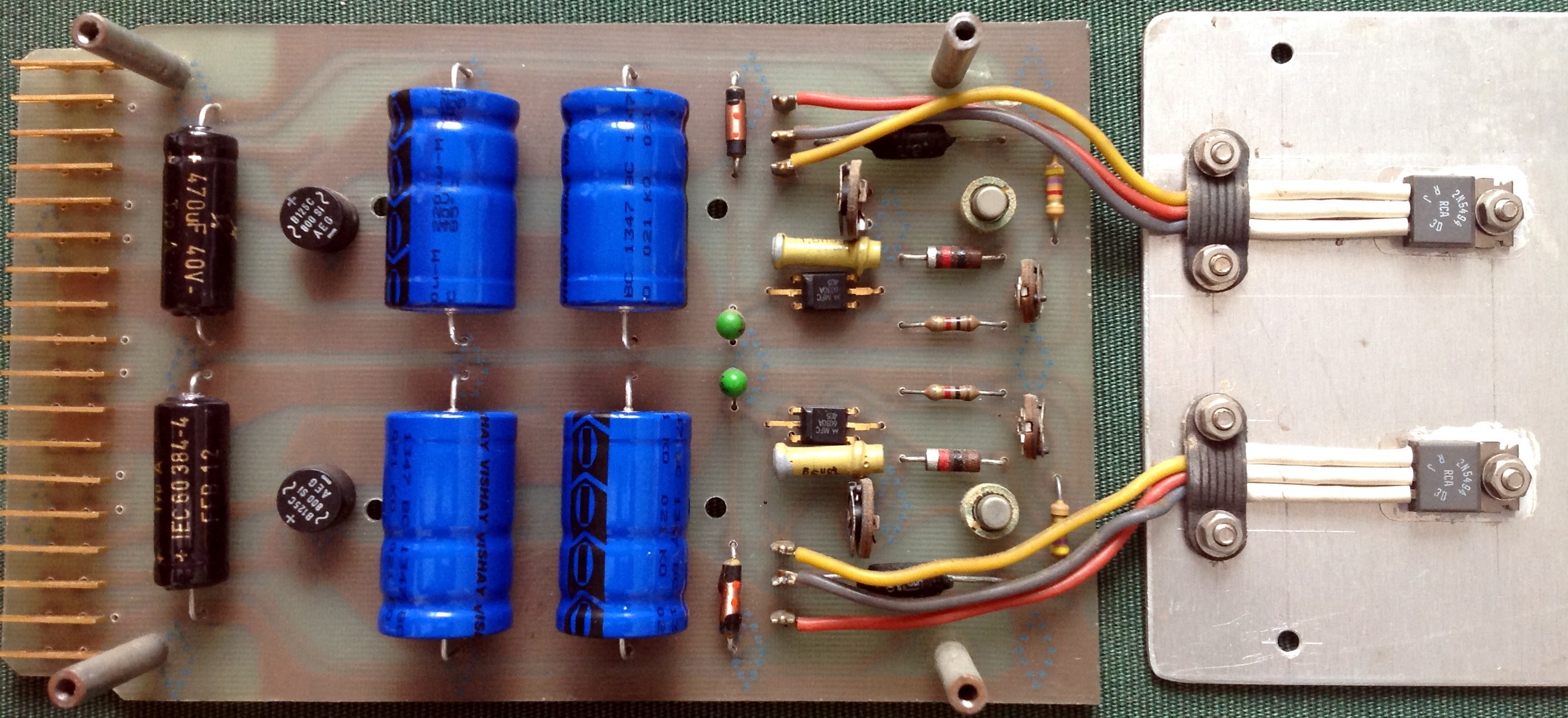

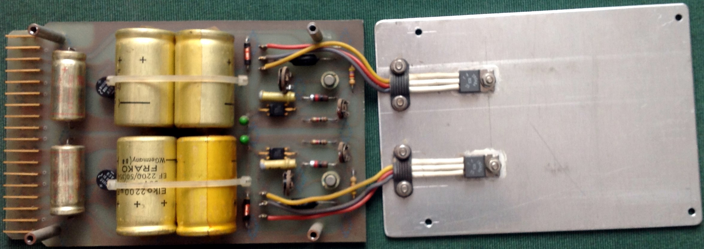

Modul B-103; Nach der Erneuerung der Elkos. Simon möge mir verzeihen, dass ich nicht nur den ausgelaufenen Elko ersetzt habe :wink:. Funktion nun O.K.
Modul B-106; Platine mit den beiden NF-Generatoren für die Wobbelfrequenzen. Funktion O.K.

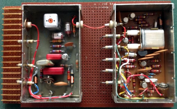

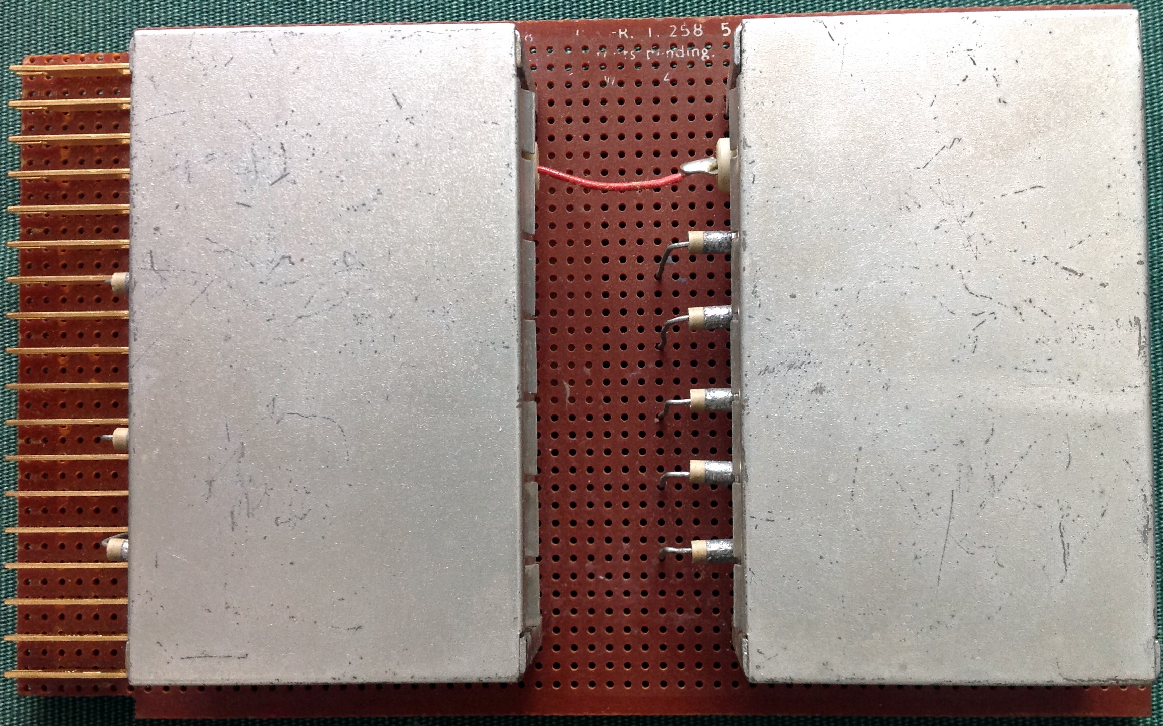

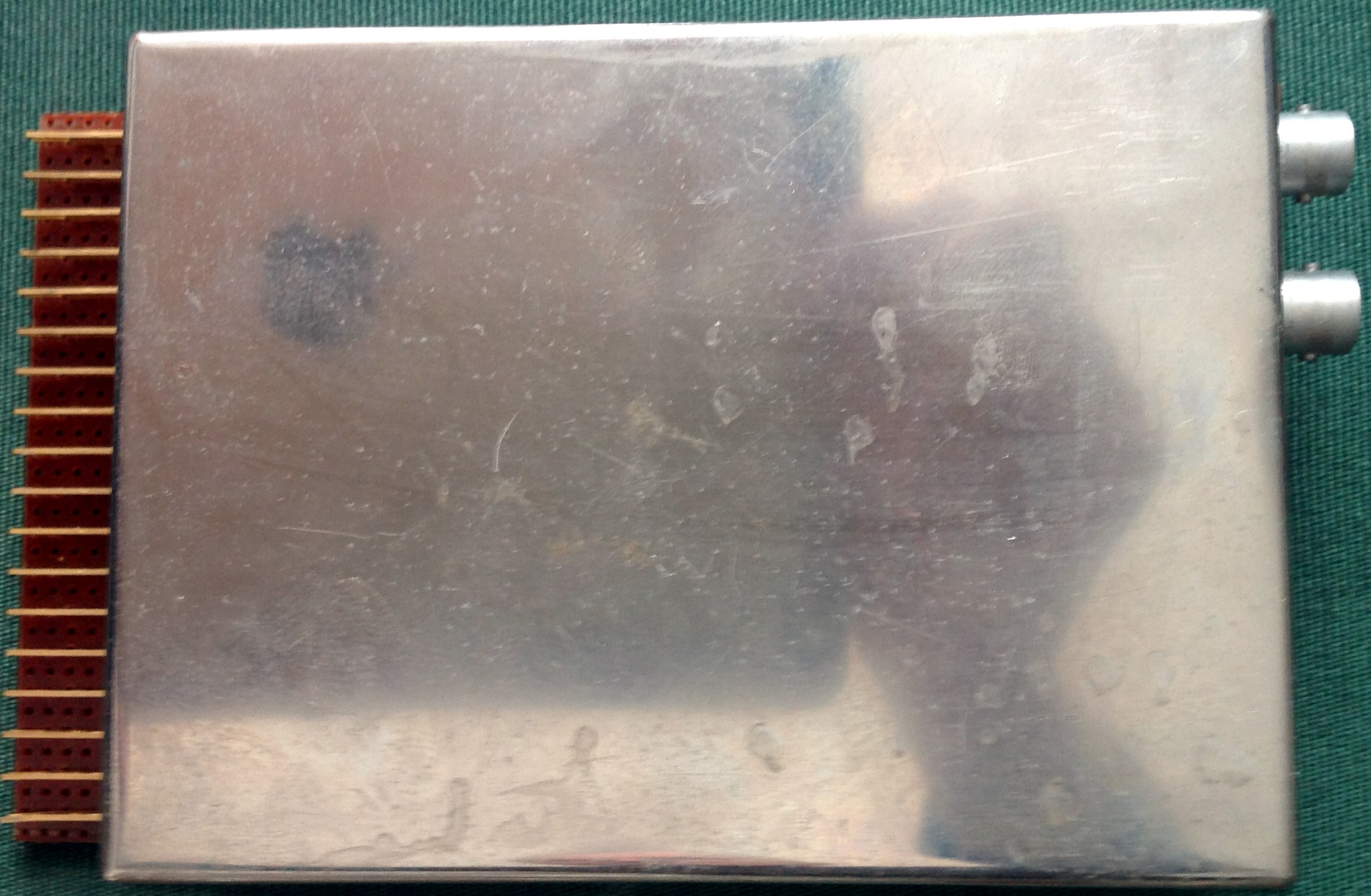

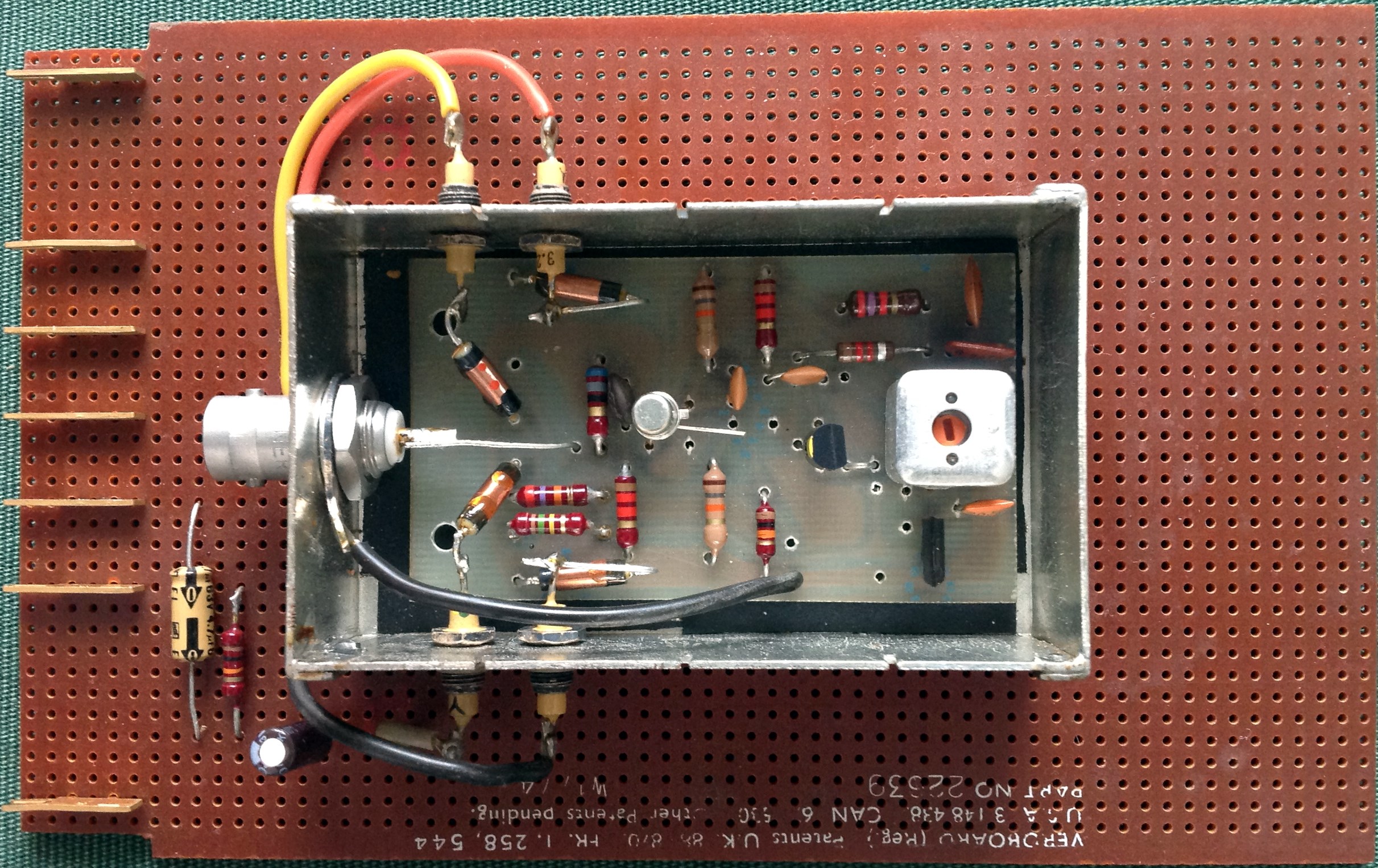

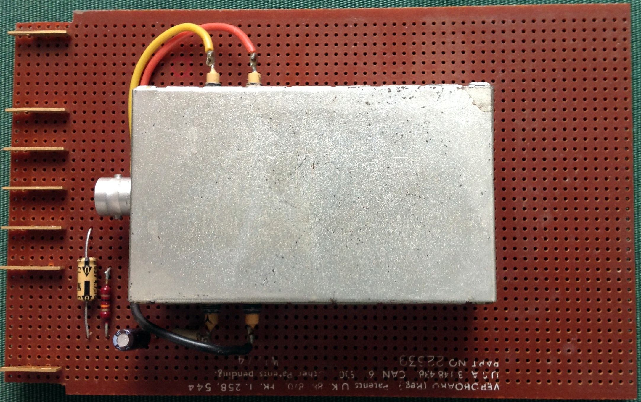

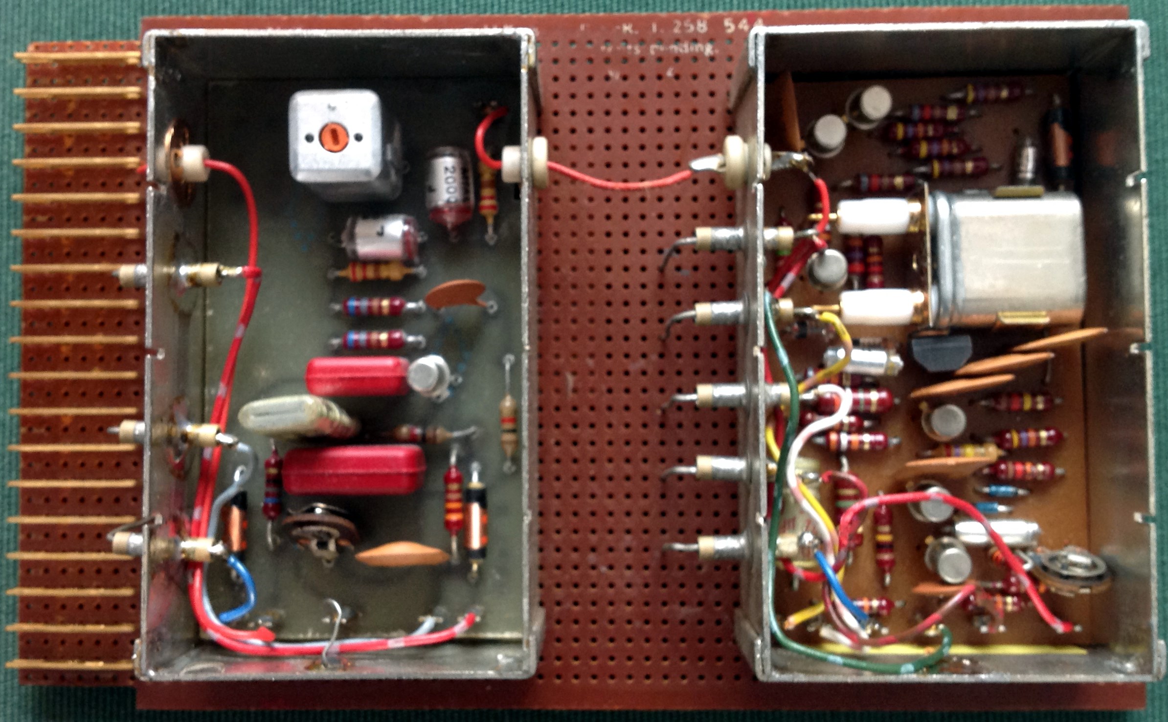

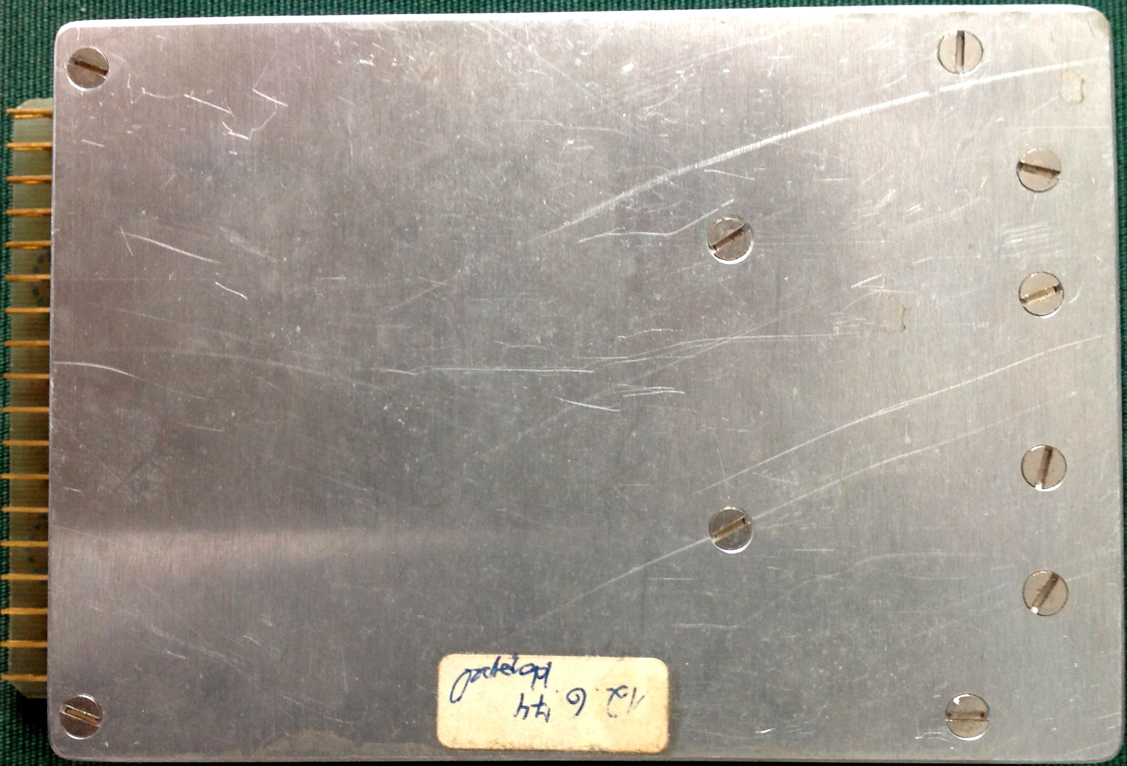

Modul B-146; Wobbelsender für die FM-ZF. In diesem Baustein muss ein Defekt vorliegen, den ich jedoch nicht ohne weiteres lokalisieren kann. Das Ausgangssignal ist extrem schwach, d.h. völlig unbrauchbar. Messungen an der Schaltung sind kaum bzw. nur äußerst eingeschränkt möglich, denn die beiden Platinen liegen auf 2 zwei Pertinaxblättchen auf dem Boden des hermetisch geschlossenen Abschirmgehäuses, von dem nur der obere Deckel zu öffnen ist. Die Befestigung der Platinen im Gehäuse besteht ausschließlich aus den starren Anschlussdrähten, die an den Gehäusedurchführungen angelötet sind. Möchte man an die Leiterbahnen kommen, muss man also die Platine komplett auslöten, aber dann würde ja eh' nix mehr funktionieren und es gäbe deshalb auch nichts zu messen.

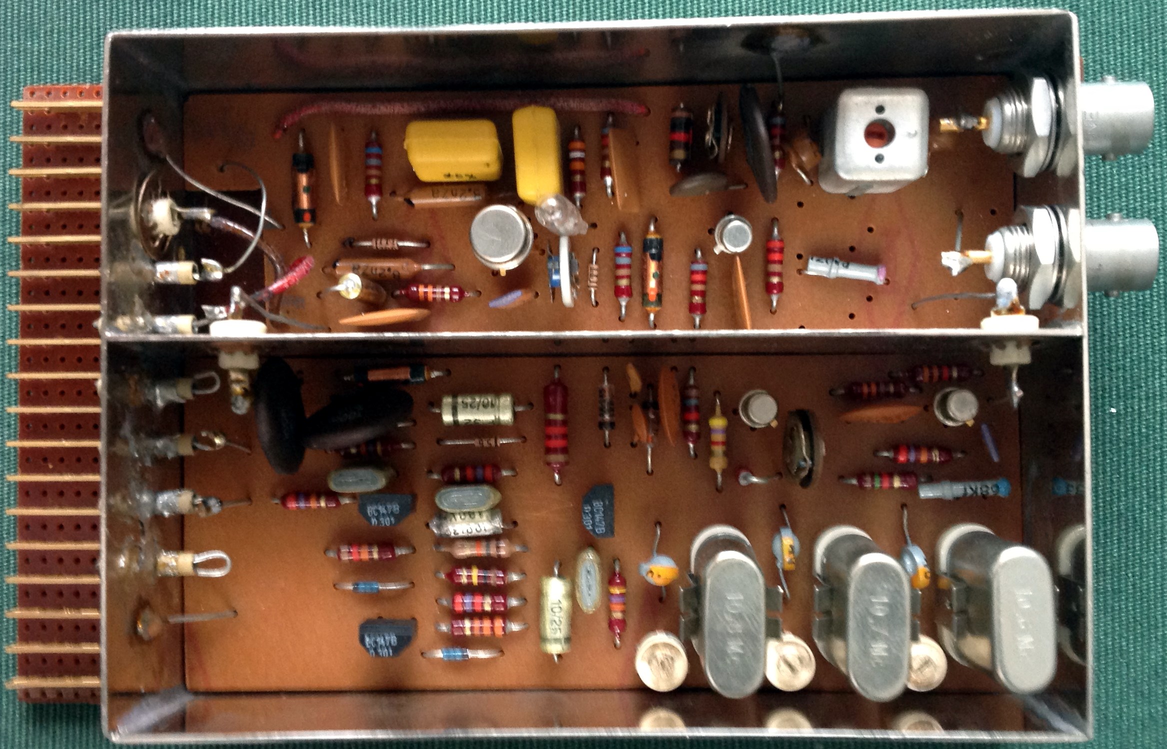

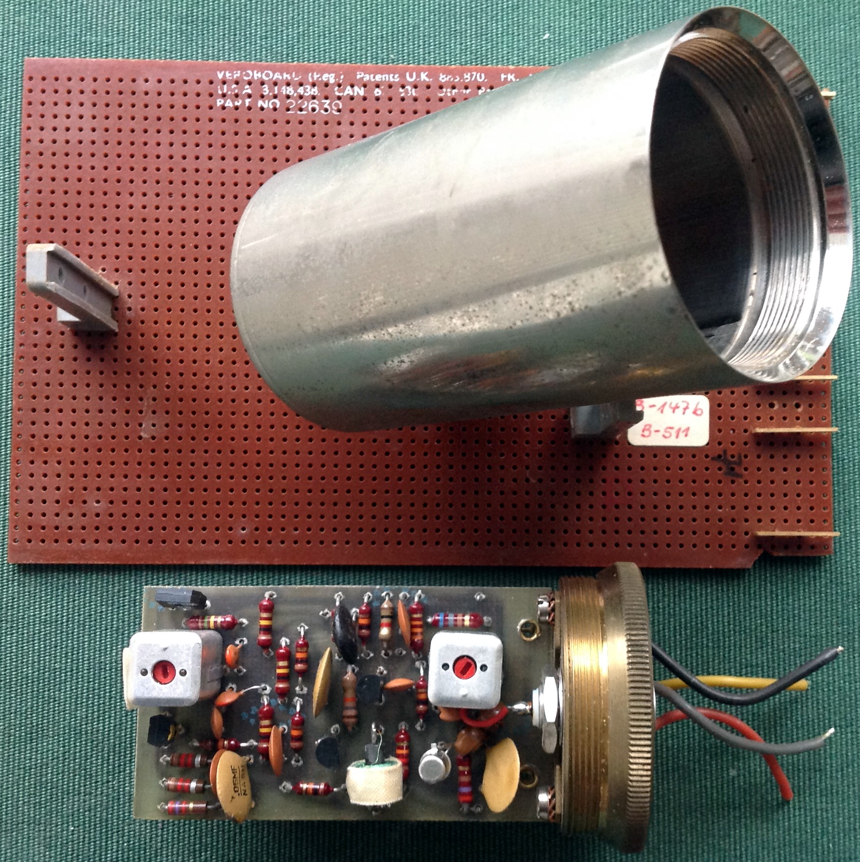

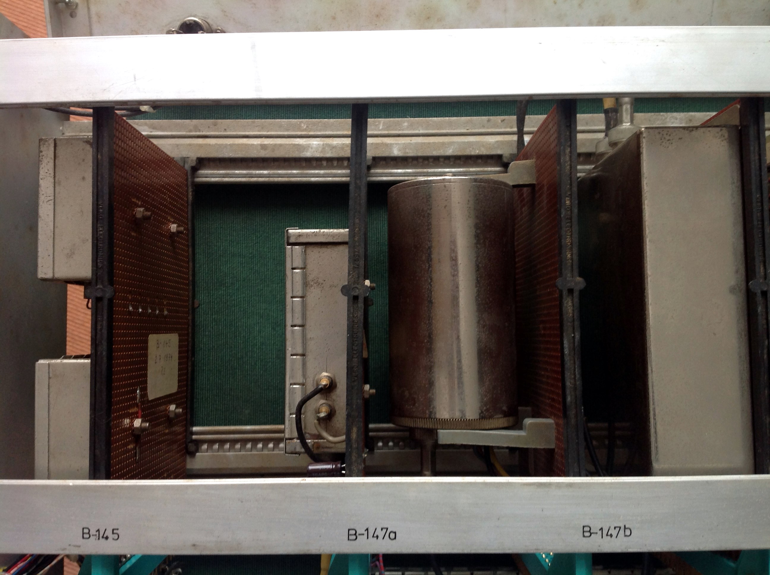

Modul B-147b; Sender 10,7 MHz mit Feineinstellung der Oszillatorfrequenz. Hermetisch geschlossenes, aufschraubbares Zylindergehäuse; nach Aufschrauben des Gehäuses war alles gut zugänglich. Habe beide HF-Transistoren (Oszillator und Verstärker) auf Verdacht hin ausgelötet und durchgemessen. Der BF241 (Osz.) zeigte im Vergleich mit einem neuen Exemplar atypische Werte am Ohmmeter. Nach dessen Austausch: Funktion nun O.K.
Modul B-147a; HF-Oszillatorbaustein für B-146. Funktion scheint O.K. zu sein; der Pegel des HF-Signals, der als sauberer Sinus an seinem Ausgang anliegt und in das offenbar defekte Modul B-146 eingespeist wird, ist mit Sicherheit in Ordnung.

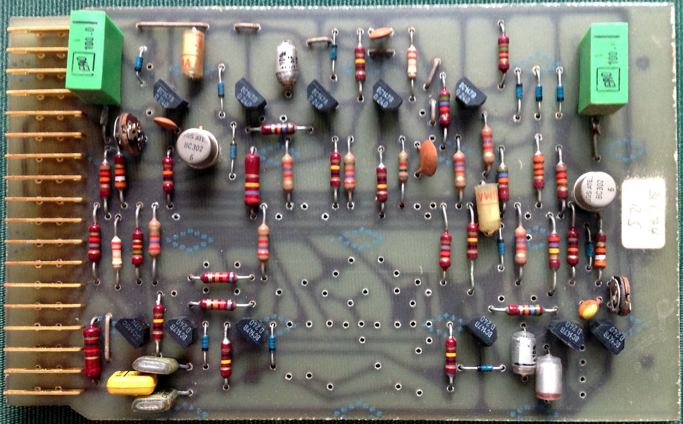

Modul B-145; Wobbelsender für die AM-ZF. Funktion O.K.
