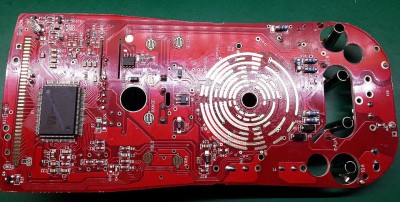

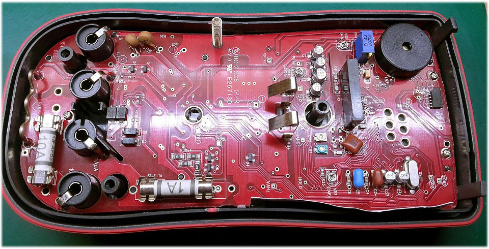

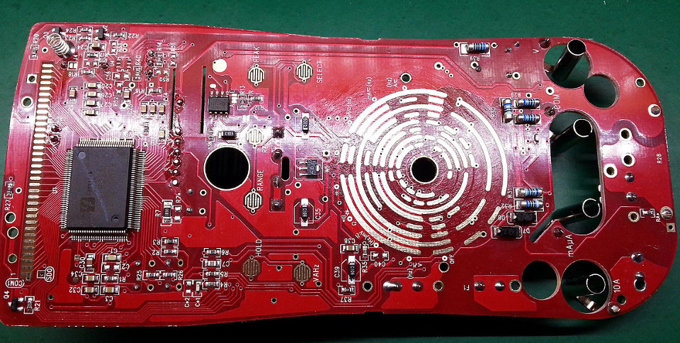

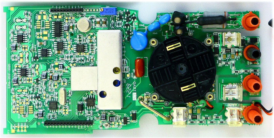

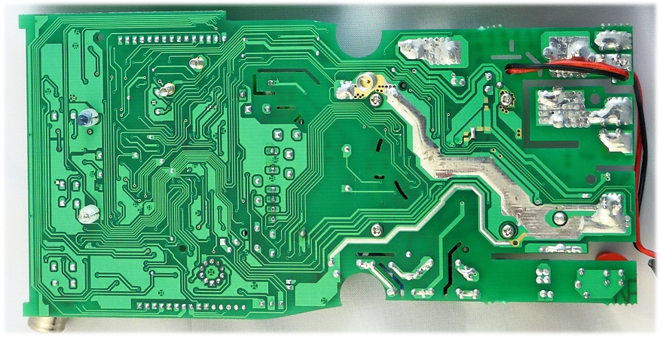

Zur Verdeutlichung hier noch mal jeweils zwei Bilder von den Hauptplatinen der beiden Messgeräte.
Zunächst vom UT61E
und hier vom BM869s
Die Bilder vom UT61E stammen aus dem eevblog Forum, die vom Brymen aus einer Rezension im 118 Volt Store, wo ich auch bestellt habe.

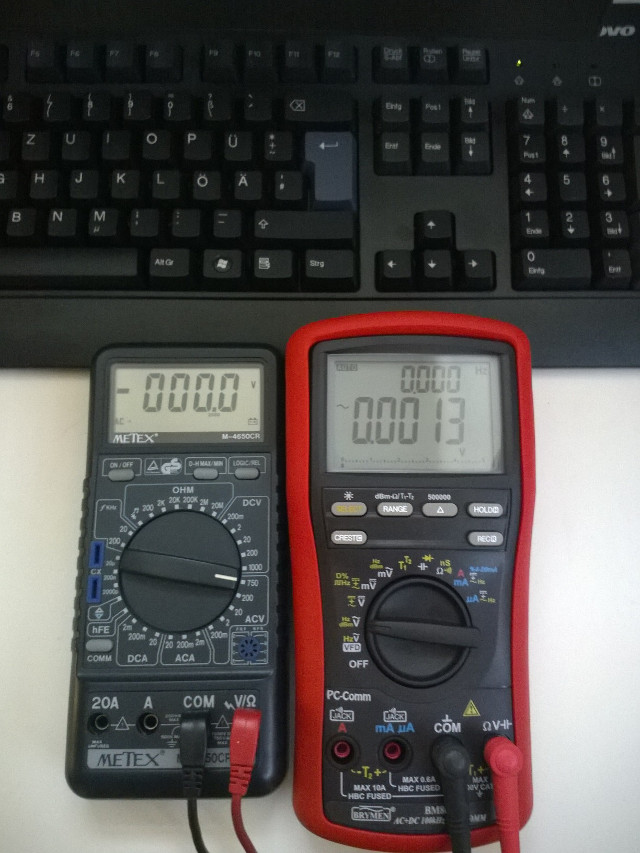

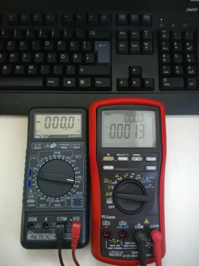

#8 Beitrag von v/d/b » 30.03.2015, 22:25
das war jetzt eine Blitzlieferung. Freitag in Italien bestellt und heute war das Messgerät schon da :shock:
Erster Eindruck:
- solide verarbeitet, angenehme Haptik
- schön flexible Messleitungen mit vergoldeten Spitzen
- Warnton bei falsch eingesteckten Messleitungen
- sehr schneller Durchgangsprüfer
- Wahlschalter rastet satt, ist aber wohl für kleine asiatischen Hände ausgelegt :wink:
- passt farblich gut zu meinem Uni-T UT612 :wink:
- das Teil ist neben meinem alten Metex ein ziemlicher Brummer
