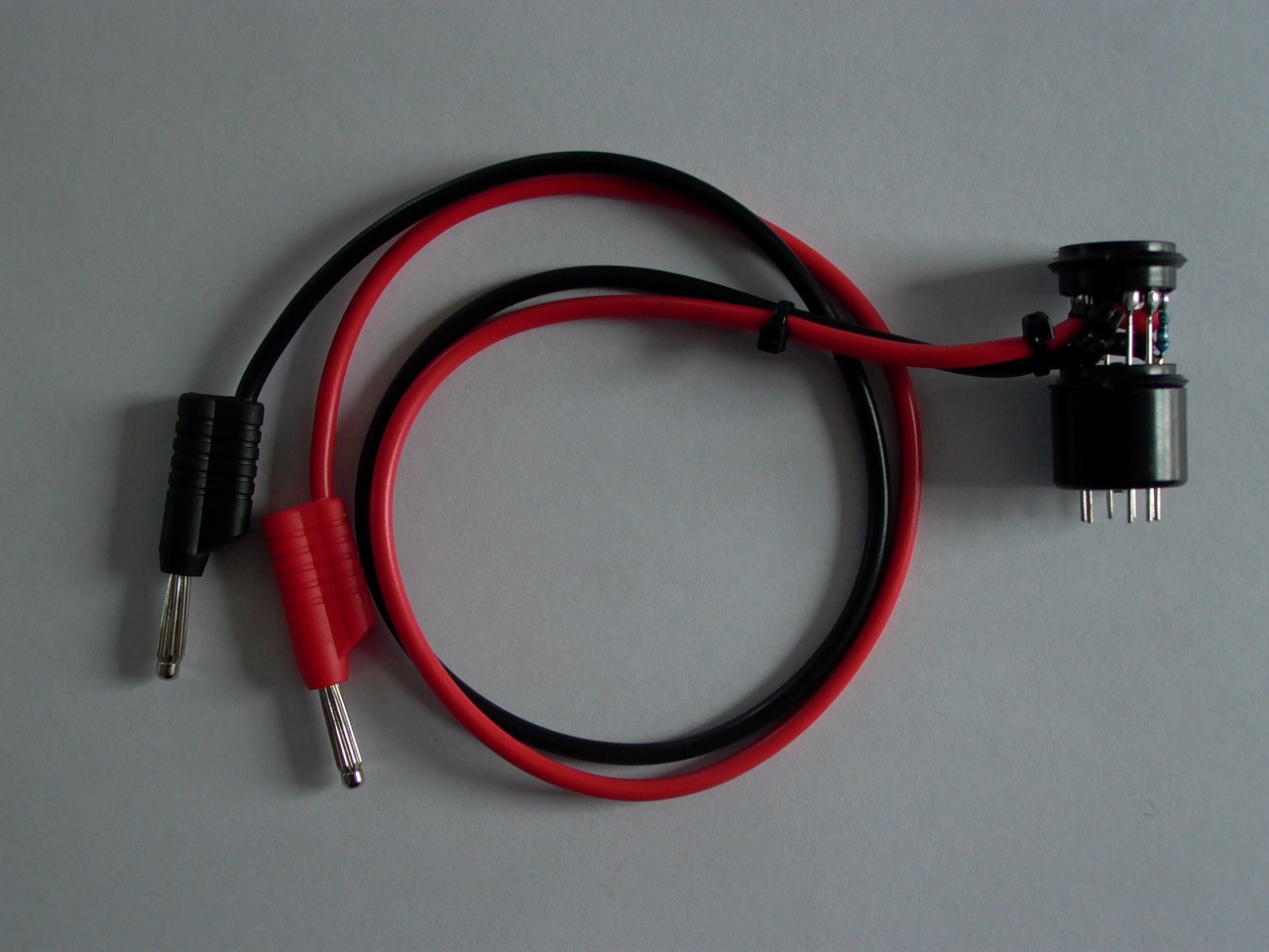

den Aufbau dieser Messadapter habe ich zwar schon im Text zur Restaurierung meines CSV 13 beschrieben, hier wird das Thema aber wohl besser gefunden.
Die Messung des Ruhestroms in Röhrenverstärkern ist wegen der hohen Spannungen immer etwas heikel.
Für eine direkte Messung müssen zusätzlich auch noch Lötverbindungen aufgetrennt werden.
Deswegen habe ich mir vier Messadapter für Novalsockel gebaut.
Die Messung erfolgt mittelbar über den Spannungsabfall an einem Widerstand am Kathodenanschluss.
Die Adapter bestehen aus zwei Abstandshaltern, wie man sie noch heute im Handel bekommt. Insgesamt benötigt man also acht.

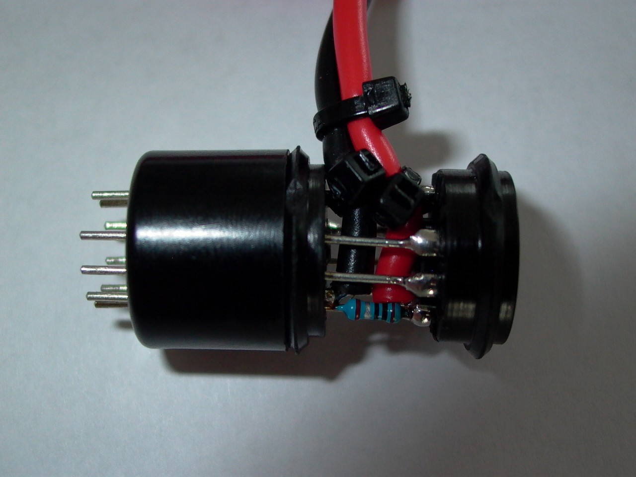

Der jeweils untere Abstandshalter bleibt so wie er ist. Beim oberen Abstandshalter löst man die zentrale Schraube, die ihn zusammen hält und zieht die äußere Kappe ab.
Nun lötet man am Kathodenanschluss (Pin 3) den dortigen Stift ab.
Hier wird statt des Stiftes ein 1% Metallfilmwiderstand von 1Ω/0,6W eingelötet. Zusätzlich wird an dessen oberen Ende eine rote und am unteren Ende eine schwarze Messleitung angelötet.
Am besten verwendet man hier Silikonmessleitungen. Diese haben den Vorteil, dass sie sehr flexibel und dazu noch temperaturfest sind.
Entweder benötigt man zwei rote und zwei schwarze, vorkonfektionierte, ca. 1m lange Messleitungen mit Stecker, die man in der Mitte aufteilt oder man kauft Meterware und die erforderlichen Stecker.
Nun steckt man jeweils einen modifizierten und einen original belassenen Abstandshalter zusammen und verlötet sie miteinander.
Abschließend werden die Messleitungen noch mit Kabelbindern fixiert.
Hier ist der Aufbau des Messadapters im Detail zu sehen.
Im Millivoltbereich des Messgerätes entspricht der dann gemessene Wert dem Ruhestrom in mA.
Bei dieser Art der Messung ist allerdings zu beachten, dass man sich einen Messfehler von ca. +2mA wegen des Gitterstroms einhandelt.
