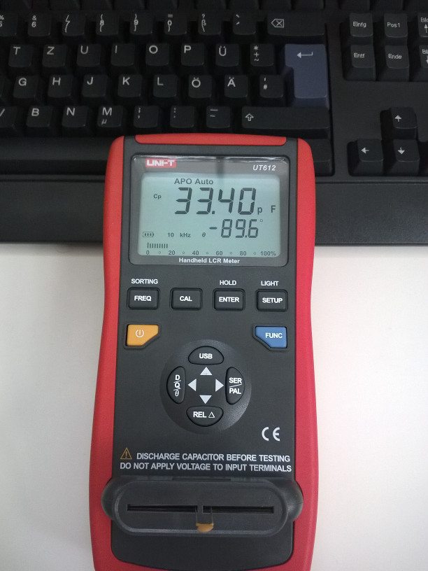

#37 Beitrag von v/d/b » 24.03.2015, 09:57
bei mir ist es nun doch das UT612 geworden. Gestern ist es eingetroffen.
Geliefert wird es in einem praktischen Aufbewahrungskoffer mit USB Kabel, Messpinzette für SMD Bauteile und einem Adapter, in den man bedrahtete Bauteile einstecken kann. Weiterhin dabei ist eine Kurzschlussbrücke zur Kalibrierung, die BDA in deutscher Sprache Und eine kleine CD mit der (Windows-) Software für den PC.
Hier die Messung eines 100µF Elkos im Adapter.
Was ich vermisse sind kurze Leitungen mit Klemmen zur Messung von axial bedrahtete Bauteilen außerhalb des Adapters.
Diese habe ich mir aber schon bestellt.
Obwohl das Messgerät vier Anschlüsse hat, wird keine Messung nach Kelvin durchgeführt.
Deswegen benötigt man keine Vierdrahtklemmen, sondern solche mit Abschirmung.
Mal sehen, ob das so funktioniert, wie ich es mir vorstelle.
Die Bedienung ist mehr oder weniger selbsterklärend. Spulen, Kondensatoren und Widerstände werden automatisch erkannt.
Ein manueller Eingriff ist natürlich auch möglich.
Sehr gespannt bin ich jetzt natürlich, wie die Vergleichsmessung in diesem Thraed ausgeht.
Kritik gibt es natürlich auch:
- Das Messgerät ist für seine Größe sehr leicht.
- Die Schraube des Batteriefachs ist selbstschneidend und in den Kunststoff gedreht.
- Der Aufsteller könnte etwas solider sein.
- Das Display hat einen eingeschränkten Betrachtungswinkel. (am besten ist es ablesbar, wenn man es leicht schräg von unten betrachtet)
Nach jetzigem Stand aber trotzdem ein guter Kauf, insbesondere wenn man den Preis betrachtet.

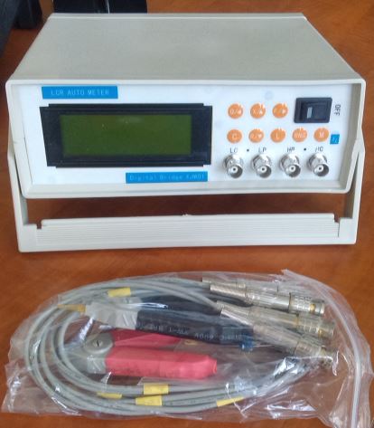

Also, ich war natürlich neugierig als es endlich ankam und musste es gleich probieren.
Zum Lieferumfang gehört neben den Kelvinklemmen auch ein Netzkabel, leider hat es nicht den Euro-Standard sondern muss für ein anderes Land sein.
Egal, das Gerät hat hinten einen normalen Kaltgerätestecker und so war ein altes PC Netzkabel schnell zur Hand.
Wo ich so überlegte dachte ich, andere Steckdosennorm, andere Primärspannung?
Leider liegt dem Gerät keinerlei Dokumentation bei, so wurde es allerdings ja auch angepriesen.
OK, Gerät aufschrauben und nachmessen bevor ich beim ersten mal einschalten es schon hochjage.
Viel Heißkleberfixierungen machen den Zusammenbau wohl stabiler...aber ich will es ja eh in ein anderes Gehäuse packen.
Auf der Hauptplatine findet man schnell den Versorgungsstecker und auf der Platine stehen 9V.
Stecker abgezogen und nachgemessen: 9,5V AC kommen aus dem kleinen Trafo, also alles OK.
Ich bin gespannt ob Wilhelm eine 110V Version bekommt.
Zu den Messungen kann ich noch nicht viel sagen da ich erst auf die Vergleichstypen warten möchte jedoch hier ein paar Bilder:
Hier mal die Testmessung eines 27pF Kondensators, dank der Kelvinkabel (die man vorher am Gerät eichen muss) kommen ziemlich klare Werte heraus.
Nichts springt mehr in der Anzeige wie ich es von anderen Geräten in diesem Messbereich kenne:
Ich muss mich noch in das Gerät reinfuchsen aber erstmal bin ich zufrieden!

da ich sehr kleine Kapazitäten bisher noch gar nicht gemessen habe, und Du ja von Problemen bei früheren Messgeräten berichtet hast, habe ich das auch mal kurz getestet.
Klappt einwandfrei. Hier ein 33pF Kondensator bei 10kHz:

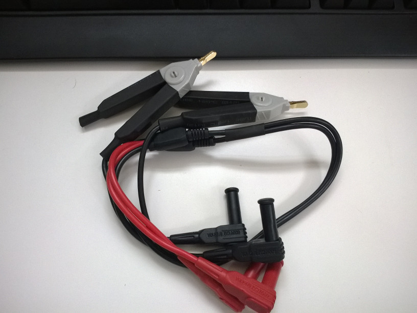

#57 Beitrag von v/d/b » 05.04.2015, 00:13
heute sind meine Messstrippen angekommen.
Wie dem Aufkleber auf dem Polsterumschlag zu entnehmen war, direkt aus Hong Kong via Schweizer Post.
Es sind keine Silikonkabel und deswegen nicht ganz so geschmeidig.
Die Klemmen haben ausreichenden Druck und ihre Kontakte sind vergoldet.
Die Qualität ist insgesamt in Ordnung.
Der Anschluss ist selbsterklärend: Die beiden roten Kabel sind die eigentlichen Messanschlüsse, die schwarzen die Abschirmung (Guard).
Im Gegensatz zu normalen, nicht geschirmten Kabeln lässt sich das UT612 mit ihnen kalibrieren.
Messungen im pF Bereich würde ich damit nicht machen wollen, aber für Elkos, die man nicht in den Aufsteckadapter einstecken kann sind sie das Mittel der Wahl.

Moin Thomas,
sie sehen aus wie meine Kelvinklemmen und haben auch 2 Leiter pro Klemme. Sind sie am Stecker pro Griffseite angeklemmt?
Ich dachte Eure UTs hätten keine Kelvinmöglichkeit?
Mach mal bitte nochmal die Testmessung mit dem kleinen pF Kondensator und sage was Du nun misst.
Re: LCR Meter
#60 Beitrag von v/d/b » 05.04.2015, 10:14
Moin Uli,
ohne das UT612 neu zu kalibrieren, habe ich den oben schon erwähnten 33pF Kondensator nochmals mit den Kabeln gemessen. Ergebnis: 33,3pF. Im Adapter waren es ja 33,4pF
Auch mit den neuen Strippen bleibt das UT612 ein Zweileiterinstrument.
Die Klemmen sind zwar die gleichen wie bei Deinen Kabeln, sie sind aber nicht in der Art von Kelvinklemmen angeschlossen.
In den negativen Reviews bei amazon.com beklagen sich die Käufer genau darüber.
Für das UT612 ist diese Anschlussart aber genau die richtige. Wie schon oben geschrieben, dienen die schwarzen Anschlüsse lediglich der Abschirmung der eigentlichen Messleitungen.
