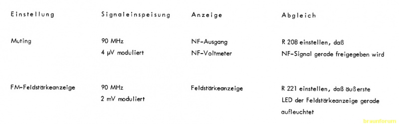

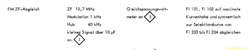

ich hole diesen alten Beitrag einmal wieder hoch mit der Bitte, ob mir jemand eine kleine Richtung geben kann. Ich fummele in letzter Zeit immer wieder an Tunerteilen rum, gerade stehen zwei T2 und ein R2 auf dem Tisch, die hier nicht ganz in Ordnung sind. Nun gibt es ja in den Service-Manuals umfangreiche Einstellanweisungen dazu, aber ohne Einspeise-Equipment ist man schnell aufgeschmissen. Beispielsweise hat allein das Neu-Einstellen der Abstimm-Spannung über C115 oder ein ZF-Abgleich über FI205 beim T2 bereits sichtbare (gute) Folgen - das geht, weil man dazu eben kein Signal anlegen muss.
Wenn ich aber so was kontrollieren will:
oder sowas:
... müsste ich das entsprechende Signal genau eingestellt einspeisen können.

Das, wofür Du spezielle HF-Messtechnik brauchst, ist bei den Geräten quasi nie kaputt. Die wenigen Geräte, an denen ich bisher wirklich abgleichen musste, waren vom Vorbesitzer verdeht worden, z.B. zu der Zeit, wo es modern war, den Polizeifunk zu hören. Ein Tuner verstellt sich auch nicht von selbst - "Verstimmungserscheinungen" bei unverbastelten Geräten haben in der Regel eine Fehlerursache, die man erstmal suchen und beheben sollte. Und erst dann, wenn alles andere geregelt ist und sicher ist, dass ein Abgleich nötig ist, sollte man mit der messtechnischen Keule loslegen.
Die Tuner aus der Generation, um die es hier geht, hatten meist eine sogenannte Varicap- oder Kapazitätsdiodenabstimmung. Hier sind als frequenzbestimmende Bauteile keine Drehkondensatoren oder Variometer eingebaut, sondern Dioden, bei denen man durch Anlegen einer Gleichspannung die Kapazität ändert. Auf diese Weise hat man erreicht, dass keine mechanischen Fehler im HF-Teil mehr auftreten können. Abgestimmt wird einfach mit einer variablen Gleichspannung. Fehler äußern sich hier dadurch, dass Sender nicht mehr richtig abgestimmt werden können oder weglaufen.
Dann gibt es beim Tuner zwei Gleichspannungen, die für Steuerungsfunktionen benutzt werden - einmal die Feldstärke, und einmal die Ratio-/Mittenspannung. Beide kann man bei Tunern meist an kleinen Messinstrumenten ablesen, optimal eingestellt ist der Sender, wenn die Feldstärke so hoch wie möglich und die Ratio-Mittenspannung auf null steht. Die Mono/Stereo-Umschaltung des Stereodecoders wird z.B. von einer Schwellwertschaltung gesteuert, die die Feldstärke mit einem eingestellten Wert vergleicht. AFC funktioniert so, dass eine Regelschaltung durch leichtes Ändern der Abstimmspannung dafür sorgt, dass die Ratiospannung immer auf null bleibt, und Muting nutzt ähnlich wie die Mono/Stereo-Umschaltung die Feldstärke, um die NF-Ausgänge freizugeben oder zu sperren.
Die Steuerungsfunktionen sind mit einer Servicemappe und etwas Grundwissen meist einfach zu begreifen, und zum Reparieren reicht ein Multimeter aus.
Die Servicemappen gehen in der Regel davon aus, dass eine komplett eingerichtete Radio-/Fernsehwerkstatt verfügbar ist, und beschreiben, wie ein Tuner normgerecht abgeglichen wird. Fehlfunktionen haben aber meist eine Ursache, und können durch Neuabgleich nicht wirklich behoben werden. Ich hatte z.B. schon öfter ein Problem bei Dual Tunern mit weglaufenden Sendern. Ursache war ein kleiner Kondensator, der am Ausgang der Referenzspannungsquelle sitzt, die die Abstimmspannung erzeugt.
Ein Stereocoder ist ein Gerät, das ähnlich wie ein UKW-Stereo-Sender ein normgerechtes Stereo-Sendesignal bereitstellt. Er diente dazu, Fehler in diskret aufgebauten Stereodecodern zu finden. Bei Deinen Tunern sollten aber schon integrierte Lösungen eingebaut sein, ausserdem hat man heute zu jeder Zeit Sender verfügbar, die in Stereo senden - das war noch in den siebzigern nicht so, und so diente der Stereocoder auch dazu, an Stereotunern arbeiten zu können, wenn kein Sender in stereo gesendet hat.
Die einzige Anschaffung, die ich noch ansatzweise für sinnvoll halten würde, ist ein Messsender/HF-Generator, der von ca. 200 kHz bis in den oberen UKW-Bereich geht, der FM- und AM-Modulation beherrscht, und bei dem man ein externes NF-Signal einspeisen kann. Mit dem kann man eigentlich alles machen, was man beim Radio braucht. Wobbelfunktion ist nett, aber nur dann sinnvoll, wenn man auch damit umgehen kann.
Wenn Du nicht sicher bist, was Du tust, solltest Du auf keinen Fall anfangen, am Oszillator oder irgendwelchen Filtern rumzuschrauben, oder versuchen, die Anleitung irgendwie zu verstehen. Denn wie gesagt liegt dort fast nie der Fehler, und Du hast Dir schnell ein großes Problem gebaut.
