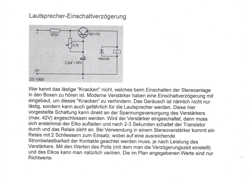

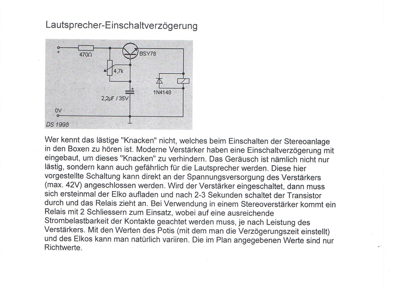

Ich dachte an ein Relais, das alle Lautsprecher unterbricht und erst nach Verzögerung wenn die Elkos geladen sind einschaltet ähnlich wie im Regie 550.

wie wäre es hiermit:
Gruß Udo
