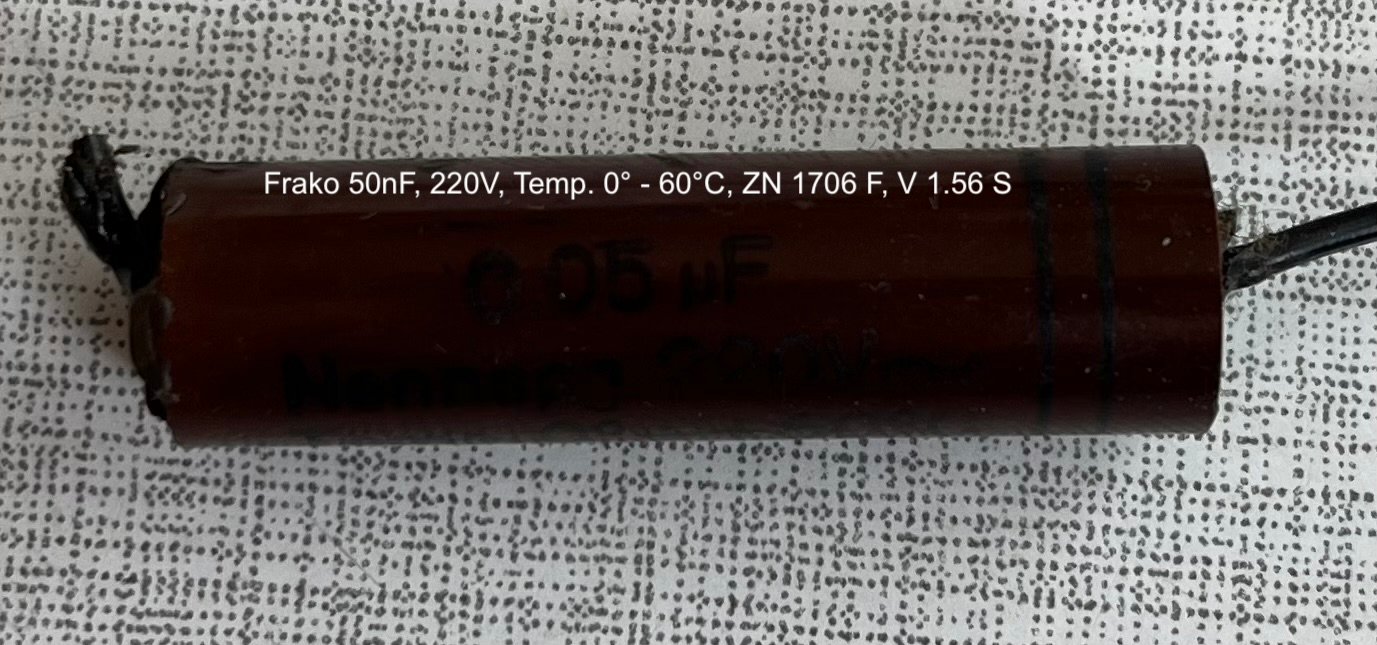

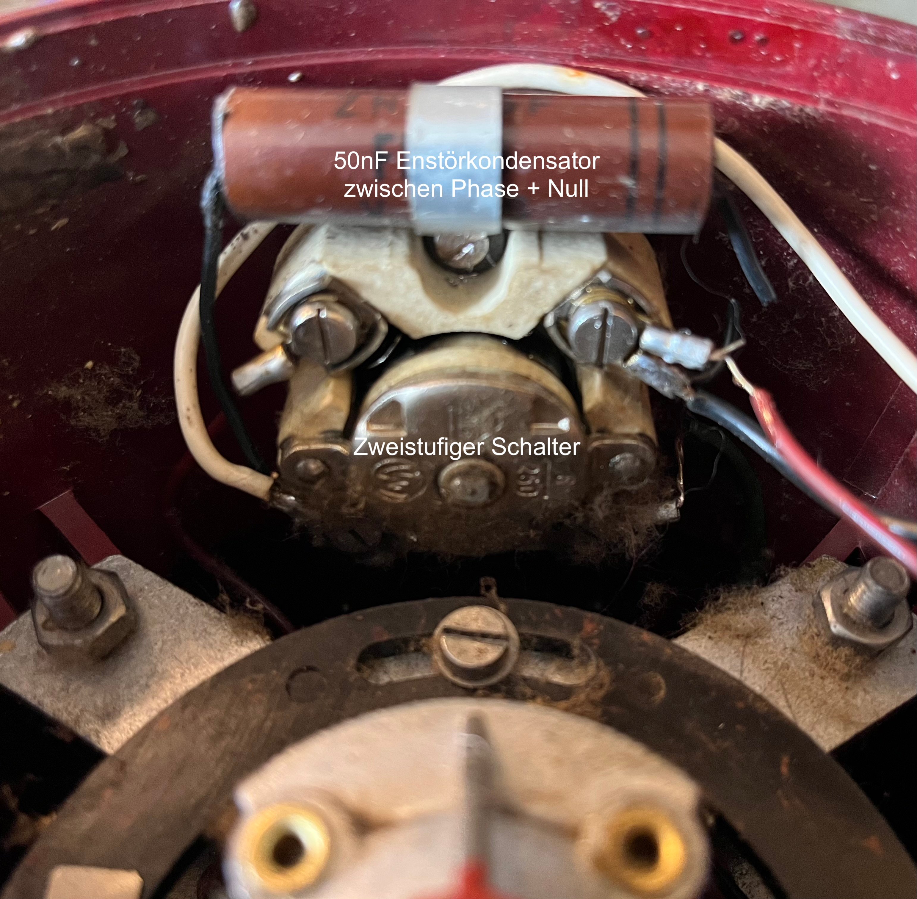

die solltest den Entstörkondensator (Frako 50nF, 220V) am Drehschalter auf jeden Fall ersetzen.
Meiner im M2 ist nach 10 Minuten Testbetrieb in Rauch aufgegangen, der hat mit einem Zischen seitlich Wachs gespuckt, ohne die Haussicherung auszulösen.
M2 Entstörkondensator 50nF geplatzt am Schalter
M2 Entstörkondensator Frako 0,05 uF, 220V geplatzt
Hier ist ein X-Kondensator (250 V) zu verwenden zwischen Phase und Null-Leiter.
Wolfgang
