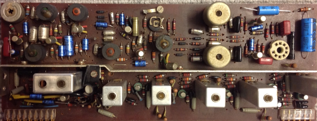

a) Schlimm: Die FM-ZF-/Decoderplatine stammte aus einem CE1000 und war für den Betrieb in einen CE1000/2 völlig ungeeignet. Erstaunlich dabei war, dass sämtliche Elkos auf der Platine erneuert waren, obwohl das Teil in dem Gerät aufgrund der unterschiedlichen Schaltung gar nicht funktionieren konnte. Sehr merkwürdiger Umstand...

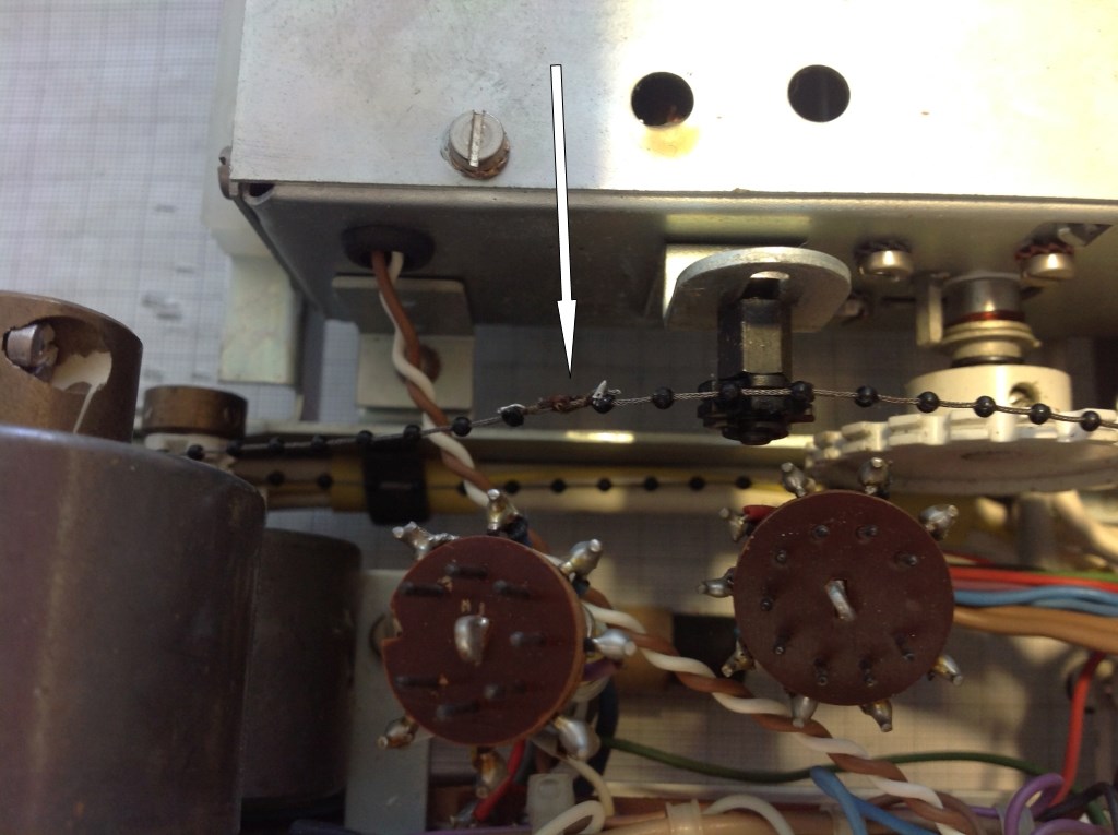

c) Längst noch nicht alles: Das kurze UKW-Skalenseil wurde schon mal geflickt (zusammengelötet). Das aber so schlecht, dass neben der ohnehin miserablen Lötstelle sowohl die Seillänge als auch der Abstand zwischen den Kugeln nicht mehr stimmte. Die Kugeln holperten also vorwiegend über die Umlenkräder und die Hauptantriebsscheibe hinweg. d) Das lange UKW-Skalenseil fehlte komplett.

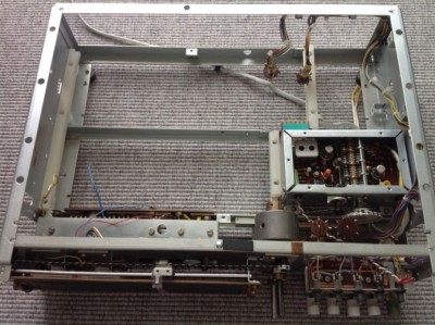

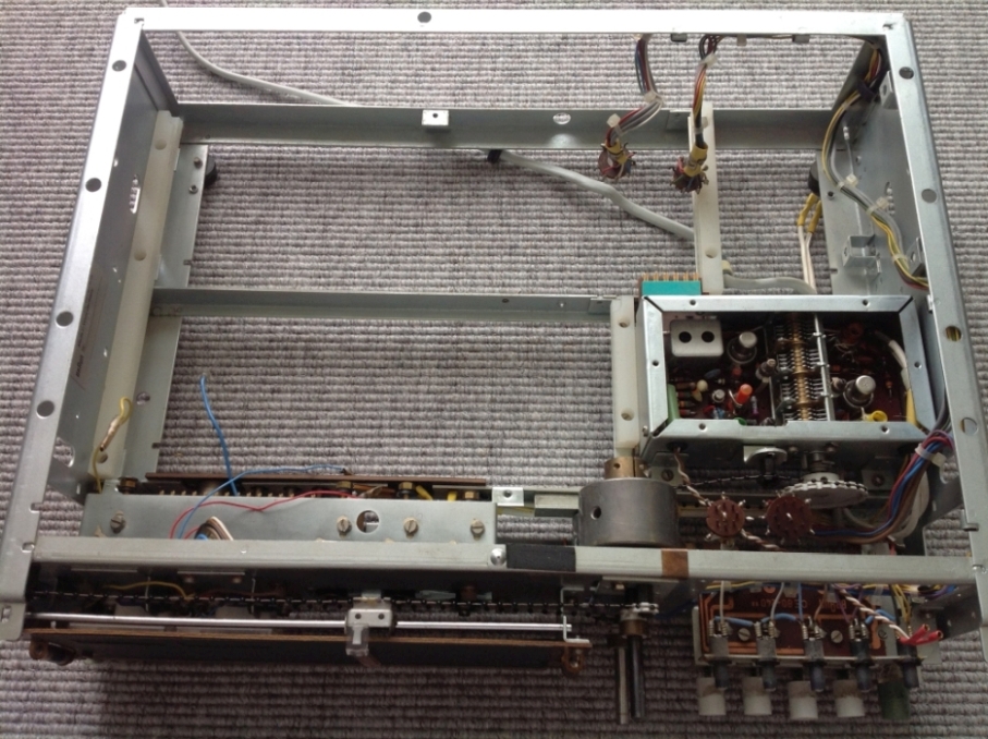

So gesehen machte das Innere des Tuners einen recht übersichtlichen Eindruck: Zunächst baute ich den reparierten Netzschalter wieder ein und erledigte dann den durch die ausgebauten Platinen vereinfachten Elko-Austausch. An den kleinen 50 µF-Elko auf der Netzteilplatine unterhalb des Wicklungspakets des Trafos heranzukommen, war (wie immer) recht fummelig. Um ihn austauschen zu können, müssen zuerst der Transistor T802 und das Trimmpoti R806 ausgebaut werden.

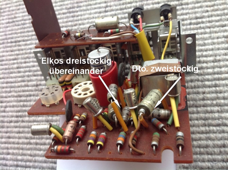

Beim CE1000/2 ist es auch eine recht fummelige Angelegenheit, die Elkos auf der Platine der Schaltereinheit zu ersetzen. Warum? Die Schaltung wurde gegenüber dem CE1000 etwas erweitert und anstatt die Platine entsprechend zu vergrößern, wurden nur die Leiterbahnen ein wenig angepasst und das Mehr an Elkos zwei- bis dreistöckig(!) schräg übereinander angeordnet. Bei Neckermann hätte man das nicht schöner machen können. Hier ist auch die kleine Leiterplatte zu sehen, die für die neue Rausch-Automatik-Funktion zuständig ist. Danach waren die Skalenseile dran. Was für ein Glück, dass ich für die FM-ZF/Decoderplatine und für beide Skalenseile passenden Ersatz erhielt.

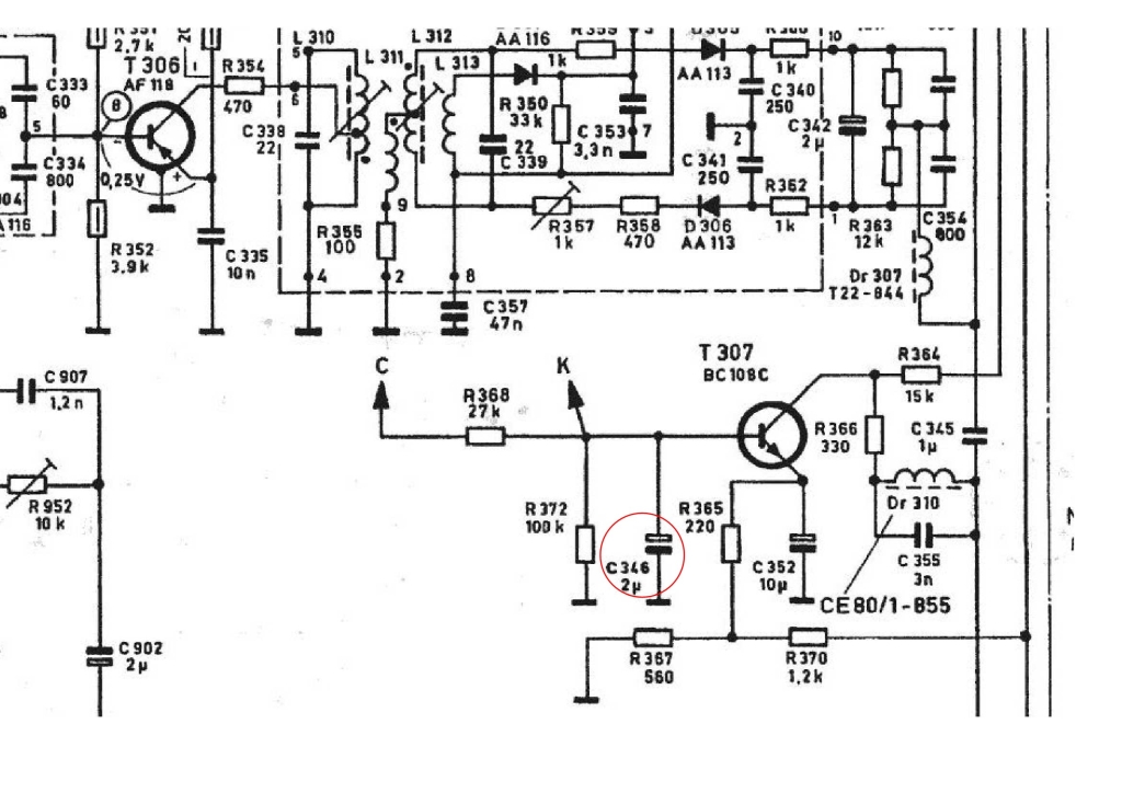

Gut, dass ich den Patienten einem längeren Probelauf unterzog. Durch diesen kam der Fehler noch rechtzeitig zutage, aber auch erst nach näherem Hinsehen. Bei eingeschalteter Rausch-Automatik und Berühren des Senderwahlknopfs schaltete der Tuner nicht - wie er eigentlich sollte - auf "leise". Die Abschaltung der AFC-Automatik funktionierte dabei jedoch einwandfrei.
Schlecht, dass ich die Kiste schon zugeschraubt hatte. Also wieder aufschrauben und messen. Auffallend war, dass "im Mutingfall" die Basisspannung von T307 (dieser Transistor setzt bei positiver Ansteuerung die Lautstärke herab) nur sehr langsam und zu geringfügig anstieg. Der Transistor mit seiner Beschaltung befindet sich innerhalb des Abschirmbechers der FM-Demodulatorstufe. Also Becher weg, messen, nachsehen.
Wie schon erwähnt, wurden von jemandem einige Elkos im Gerät bereits erneuert, aber eben nicht alle. Ich frage mich deshalb, nach welchem Muster diese Erneuerung erfolgte. Mit Lupe und Voltmeter untersuchte ich einen kleinen Tantal-Elko, der als Ersatz für den ursprünglichen Alu-Elko C346 eingelötet wurde. Ich traute meinen Augen nicht, als ich sah, dass die kleine Tantalperle verpolt eingelötet war. Normalerweise quittiert das ein Tantal-Elko mit einem Kurzschluss. Da die Schaltung aber recht hochohmig ist, wurde der Elko einfach nur "widerstandsbehaftet". Dies aber nicht sofort, sondern erst nach einiger Betriebsdauer, weshalb die sog. Rausch-Automatik erst nach einiger Zeit nicht mehr funktionierte und sich nach einigen Stunden Ausschalt-Zeit wieder erholte. Also auch das untere Abdeckblech abgeschraubt und den Tantal-Elko durch einen neuen Alu-Elko ersetzt. Siehe da, die Basisspannung stieg nun wieder soweit an, wie sie sollte und die Rausch-Automatik funktionierte nun wieder zuverlässig.

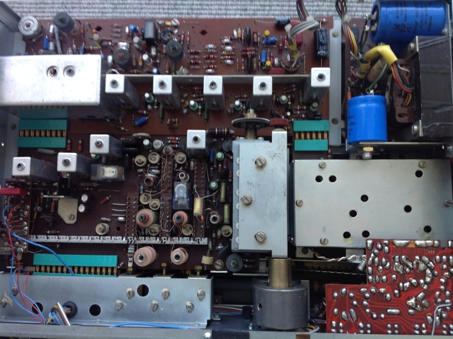

- die FM-ZF-/Decoderplatine des CE1000/2, so sieht sie aus: - das kurze UKW-Skalenseil
- das lange UKW-Skalenseil

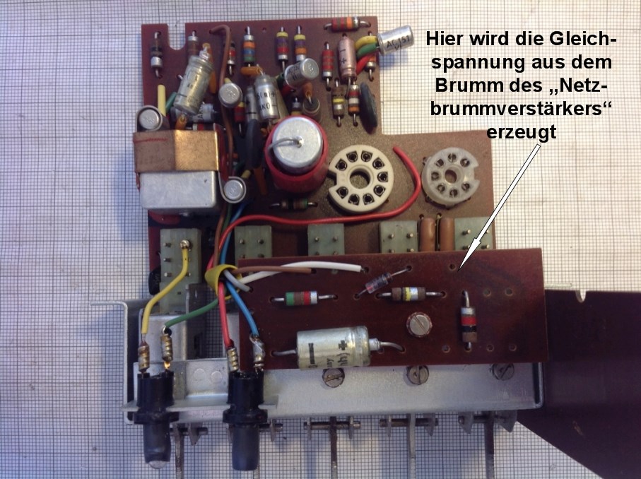

2. Eine deutliche Verbesserung erfuhr die schon erwähnte "Rausch-Automatik", die viel effektiver arbeitet als beim CE1000. Bei aktiviertem Kippschalter wird nun die Lautstärke bereits beim Berühren des Senderwahlknopfs so weit reduziert, dass das Rauschen und Zischeln während der Sendersuche nicht mehr als lästig empfunden wird. Lässt man den Knopf wieder los, stellt sich die zuvor eingestellte Lautstärke wieder ein. Die für diese Funktion benutzte Steuerspannung wird - in der damaligen Zeit ziemlich aufwendig - über drei Schaltungsstufen gewonnen, eingestellt und ausgewertet.
3. Die Änderungen am Stereodecoder fielen ebenfalls recht umfangreich aus. Sie waren dem Hersteller insofern dienlich, als sie eine Vereinfachung der Schaltung mit sich brachten, die natürlich auch mit entsprechenden Kosteneinsparungen einhergingen. Worin bestehen die wesentlichen, kostenrelevanten Unterschiede? Zum einen wurden die beiden im CE1000 als LC-Filter ausgelegten 38KHz-Sperrkreise im CE1000/2 als deutlich günstigere, dafür weniger steile RC-Filter ausgebildet. Zum andern entfiel ein Transistor mit nachgeschaltetem 19KHz-Π-Filter im Eingangsbereich des Decoders. Diese Einsparungen machten aber sicherlich nicht alle Mehrkosten für das zweite Anzeigeinstrument und für die viel aufwendigere Schaltung der Rausch-Automatik wieder wett.

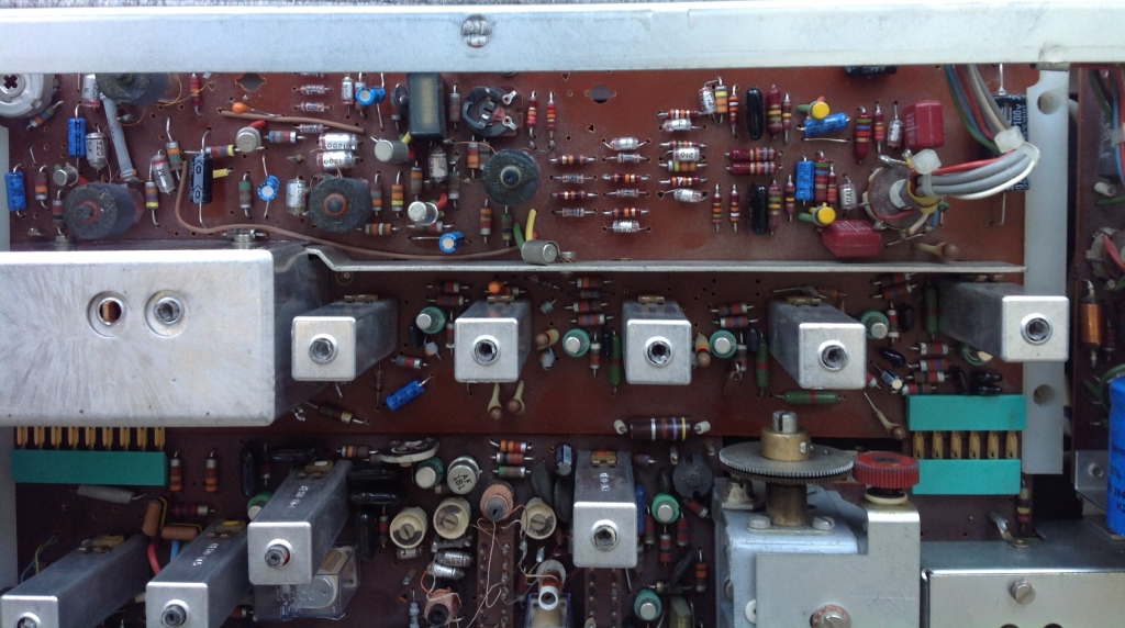

Ein Bild der FM-ZF-/Decoderplatine eines CE1000. Es ist von der Platine, die fälschlicherweise in meinem Patienten eingebaut war. Man sieht hier deutlich die beiden 38 KHz-Spulen, die jedoch bei einem CE1000/2 nicht mehr vorhanden sind: Die beschriebenen Vereinfachungen, die ebenfalls mit ein paar kleineren Schaltungsänderungen verbunden waren, bedeuten jedoch erstaunlicher- und erfreulicherweise keinesfalls eine Qualitätsminderung in Sachen Klang oder Kanaltrennung. Im Gegenteil. Wie ich es schon bei meinen eigenen Geräten feststellen konnte, bestätigte es sich bei diesem Gerät auch noch einmal, dass der CE1000/2 merklich besser klingt als der CE1000.
