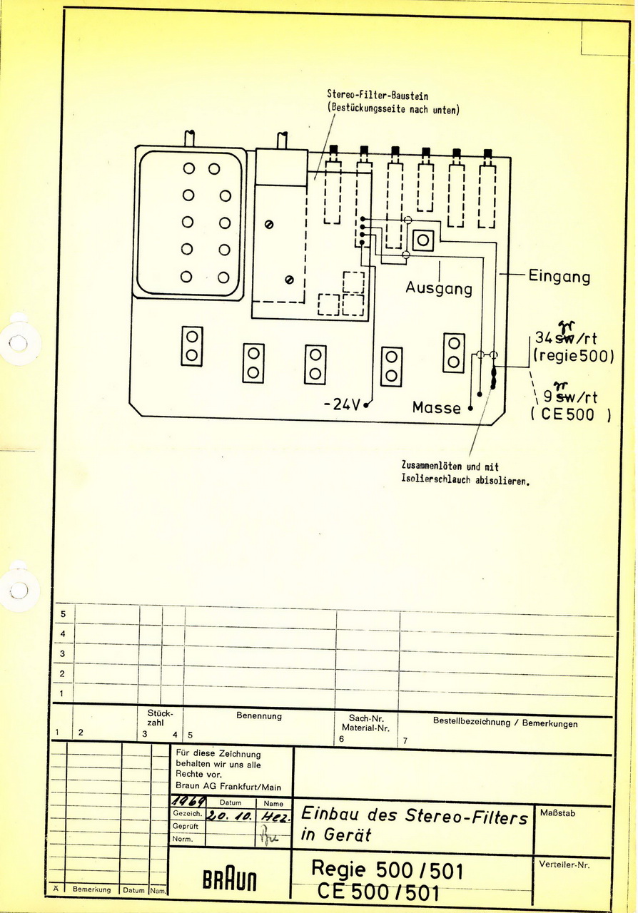

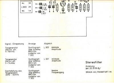

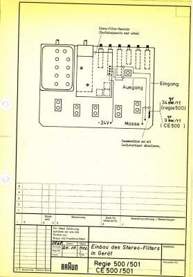

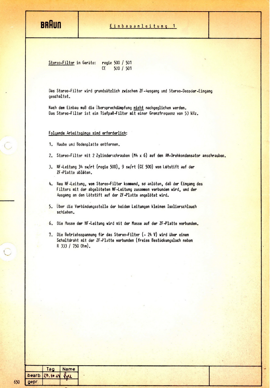

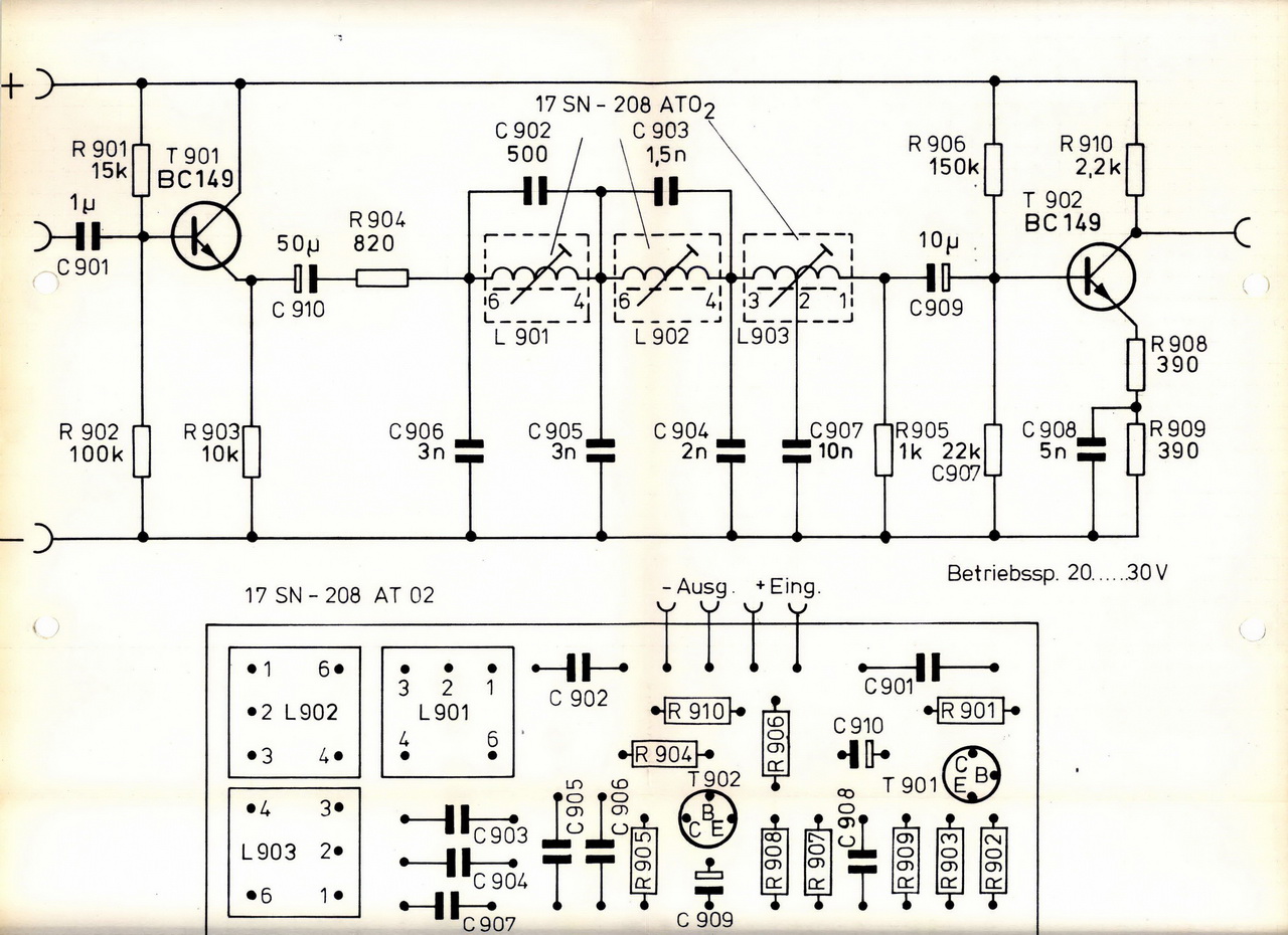

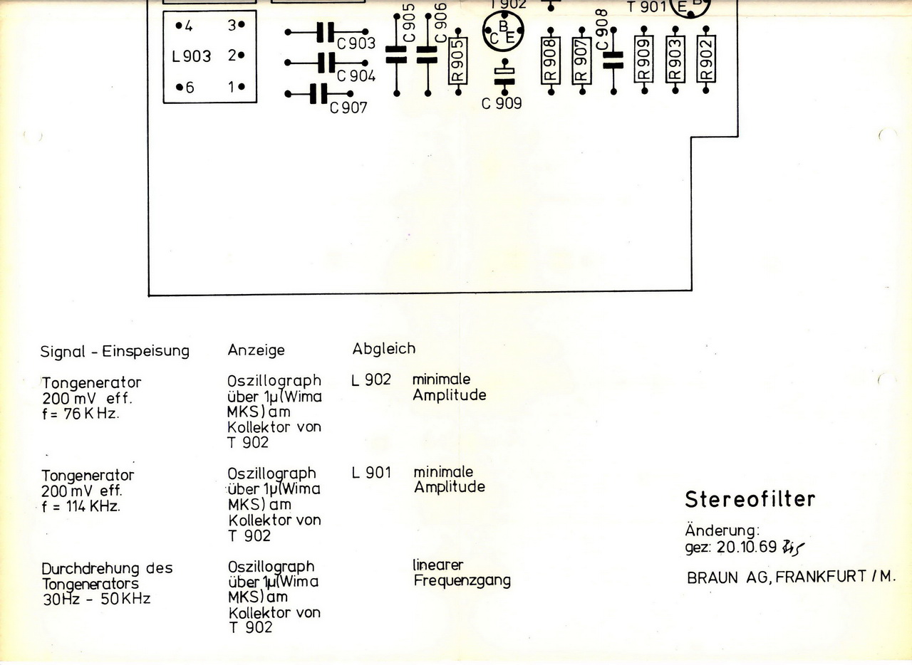

da sich eventuell noch mehr fuer das 53kHz Filter interessieren, poste ich einfach einmal meine Unterlagen.

Ich habe gerade einmal das Schaltbild der neueren Decoder-Version des CE251/CE501 ausgegraben und festgestellt, dass das 53kHz Filter dort ein serienmaessiger Bestandteil ist. Das Zusatzteil wurde also nur fuer die aelteren Versionen benoetigt. Unter welcher Seriennummer der neuere Decoder eingefuehrt wurde, ist mir unbekannt.

vielen Dank für die Unterlagen zum 53 KHz-Filter, die Du eingestellt hast. Das Filter ist ja recht aufwendig aufgebaut, was vermuten lässt, dass es eine merkliche Aufwertung der Wiedergabequalität bewirkt. Für eine nur geringfügige Verbesserung hätte man diesen Aufwand damals sicherlich nicht betrieben.
Schade nur, dass die Wickel- und Kerndaten der Spulen nicht bekannt sind, was einen Nachbau des Filters ziemlich erschweren wird.

die Filterkette im Stereodecoder 1 209 300 scheint die gleiche zu sein, wie auf Wilhelms Schaltplan mit dem 53 KHz-Filter. Die 3. Spule mit der (Mitten-?)Anzapfung trägt sogar die gleiche Endnummer: "ATO2". Die Nummern der 1. und 2. Spule im Filter unterscheiden sich zwar von denen in Wilhelms Plan, aber es werden sicherlich elektrisch die gleichen Spulen sein, vielleicht nur mit einer anderen Sockelstift-Belegung.
Der Stereodecoder 1 209 300 ist ja der, welcher in den späten Versionen des Regie 501 eingebaut wurde, während Wilhelms ausgegrabener Schaltplan zu den späteren Tunern CE 251 und CE 501 gehört und deshalb auf dieser Platine neben dem Decoder auch das Netzteil mit untergebracht ist. Die Schaltung des Stereodecoders ist aber auf beiden Platinen identisch.
Ich kann das deshalb so sicher bestätigen, da ich mir zwischenzeitlich von Herrn Heinemann die Schaltungsunterlagen der früheren und der späteren Version des CE 251 besorgt habe. Leider ist auf diesen Plänen weder ein Datum noch ein Hinweis auf eine Seriennummer zu finden.
Bemerkenswert ist auch der Umstand, dass auf Wilhelms Unterlagen vom Nachrüstmodul des 53 KHz-Filters das Datum 20.10.1969 vermerkt ist. Im Inneren meines CE 251 fand ich eine Stempelung mit dem Datum vom 20.11.1969. Trotzdem wurde das Gerät noch mit dem alten Decoder ausgerüstet, obwohl man es bereits besser wusste und sogar schon einen Nachrüstsatz für die alten Decoder bereit hielt. Es waren wohl noch eine Menge alter Decoderplatinen auf Lager.

ich dachte die Unterlagen, die Wilhelm eingestellt hatte, seien so schon als Umbau- und Abgleichanweisung an die Kundendienstbetriebe gegangen. Wenn sie allerdings - wie Du es erkennen konntest - noch gar nicht zur Veröffentlichung, sondern nur als interne Vorabinfo bestimmt waren, so kann das natürlich noch eine ganze Weile bis zum offiziellen Produktionsbeginn des Nachrüstsatzes gedauert haben.
Andererseits macht man sich doch gewöhnlich erst über einen Nachrüstsatz für Vorgängerprodukte Gedanken, wenn die neuen Geräte, die das Leistungsmerkmal dieses Nachrüstsatzes serienmäßig beinhalten, erfolgreich in den Markt eingeführt wurden!?
Befinden sich vielleicht sogar Unterlagen über die Kern- und Wickeldaten dieser drei betreffenden Filterspulen in Deinem Bestand? Das wäre toll und würde den Nachbau dieses 53 KHz-Filters enorm erleichtern. Die gleichen Spulen wurden ja dann in den späteren Versionen der CE251, CE501 und CEV501(K) eingesetzt.

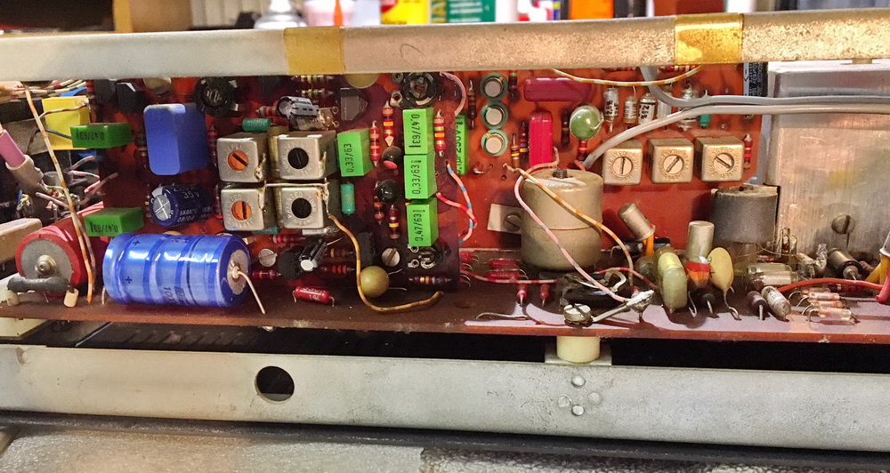

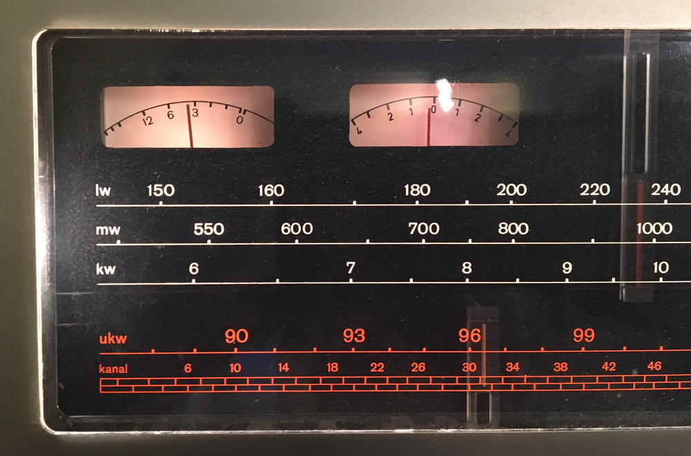

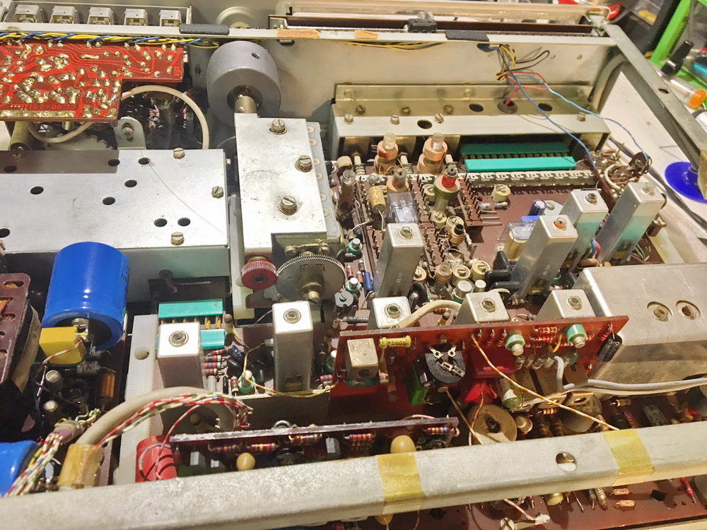

unser Forumsmitglied Sigi hatte mir vor einigen Monaten ein paar Bilder eines CE1000 Labormusters zur Verfuegung gestellt, mit der Bitte, ob ich hierzu etwas aussagen koennte. Wie auf den Bildern zu erkennen ist, wurden zwei zusaetzliche Platinen in dieses Geraet eingebaut. Nach meiner Beurteilung handelt es sich bei der rechten Platine um das 53kHz Filter. Auf der linken Zusatzplatine vermute ich eine verbessertes Filter zur Unterdrueckung der 38kHz Hilfstraegerreste erkennen zu koennen (4 Spulen mit schwarzen und gelben Kernen) Ebenso wurde fuer die Ratio-Mittenabstimmung ein Nullpunktinstrument eingebaut. Mit Sigi's Genehmigung stelle ich ein paar Bilder ein. Nach seiner Aussage hat dieser CE1000 eine fantastische Klangqualitaet. Es stehen keine weiteren Unterlagen zur Verfuegung.
Mittenanzeige
Mittenanzeige
Umbau, im Vordergrund zwei senkrecht stehende Zusatzplatinen
Decoder-Zusatzplatinen

Deine Annahmen sind vermutlich richtig, d.h. die rechte Platine scheint das 53 KHz-Filter zu beinhalten. Die beiden oberhalb der drei Filterspulen liegenden Transistoren gehören mit dazu. Allerdings sind dort noch weitere Komponenten untergebracht, insbesondere die drei unmittelbar übereinanderliegenden Transistoren, das Trimmpoti und die Filterspule, deren Funktionen ich nicht zu deuten vermag.
Auf der linken Platine könnten das tatsächlich 38 KHz-Sperrkreise sein; auch im Decoder des CE1000 sind welche eingebaut; im Decoder des CE1000/2, der (auch eingangsseitig) mit etwas weniger Aufwand aufgebaut ist, sind diese abstimmbaren LC-Filter durch einfache RC-Filter ersetzt. Dennoch kann ich Sigis Eindruck bestätigen, dass der CE1000/2 tatsächlich besser klingt als der CE1000. Ich besitze beide Versionen und beide sind mit neuen Elkos bestückt und ordentlich abgeglichen. Der bessere Klang muss also am (sogar etwas einfacheren) Decoder des CE1000/2 liegen. Möglicherweise haben die Braun-Entwickler mit ihrem Prototyp klanglich noch mehr herausgeholt.
Apropos neue Elkos: Auf den Fotos ist zu sehen, dass in Sigis Proto-CE1000/2 alle Elkos erneuert wurden. Alle Elkos? Nein! Zwei unbeugsame alte Elkos sind noch zu sehen. Ein dicker, roter, der sich "Frako, 250µF 70/80V" nennt und für die gute Qualität der Anodenspannung für die Nuvistoren verantwortlich zeichnet. Der zweite Elko hört ebenfalls auf den Namen Frako. Er ist aber viel kleiner, steht auf der rechten senkrechten 53 KHz-Platine und streckt seinen axialen grünen Minuspol nach oben. Und - wurden die beiden Elkos unter dem Abschirmbecher des Ratiofilters auch nicht vergessen? Oder konnten sie sich bisher erfolgreich verstecken?
Das Instrument für die Ratio-Mittenanzeige im CE 1000/2 ist auch eine bemerkenswerte Sache. Nicht etwa, weil eine Mittenanzeige per se etwas Besonderes wäre, sondern weil es sie in diesem Gerät in der Serie nie gab. Das Instrument ist daher eine absolute Rarität, heute vielleicht sogar ein Unikat. Die Feldstärkeanzeige finde ich persönlich aber viel interessanter; ich habe mich auch völlig an ihre besondere Funktion gewöhnt und möchte sie nicht missen. Die exakte Abstimmung lässt sich genauso gut an der Maximum-Anzeige der beiden Instrumente ablesen; das Feldstärkeinstrument zeigt sie dabei noch etwas feiner (steilflankiger) an, als das linke Abstimminstrument.
Insgesamt eine tolle Kiste, Sigis Proto-CE1000/2!
Grüße Heinrich

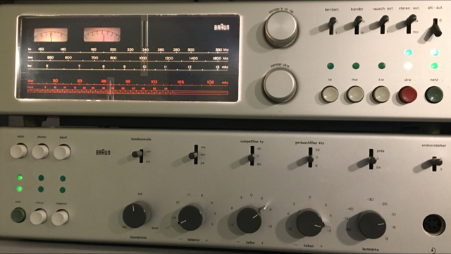

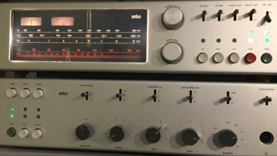

besten Dank für Euren Beitrag, anbei noch ein Foto von der Gesamtansicht, leider schaffe ich keine bessere Auflösung.
An Unterschieden aussen ist eventuell noch der "rote Knopf" bei UKW und auf der Unterseite der UKW Antennenanschluss zu erwähnen, er hat zusätzlich noch einen 60 Ohm Eingang über BNC,
beste Grüße
