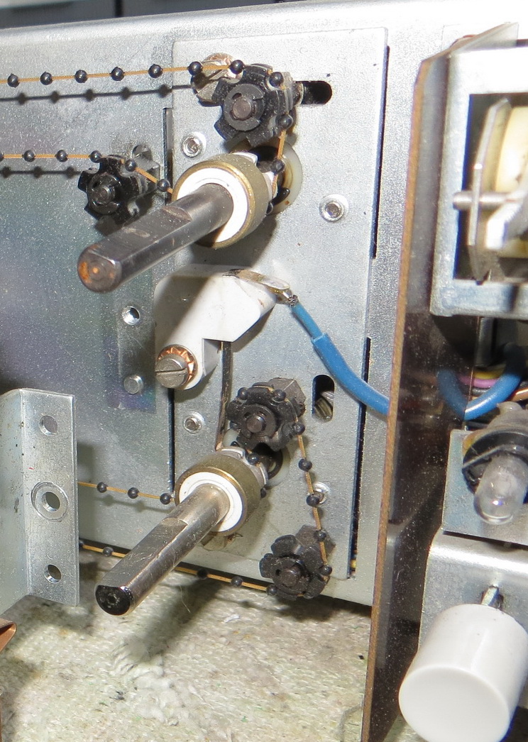

wie oben gesagt ist bei meinem Tuner das Skalenseil gerissen. Hat vielleicht jemand einen Rat, wo man dieses Seil bekommt oder kann man z.B. auch eine Angelschnur verwenden? Und hat vielleicht jemand eine Skizze, wie das Seil geführt wird?

Hier ist ein Bild der Seilfuehrung (oben AM, unten FM).

vielen Dank für das Foto.In der Sufu habe ich übrigens tatsächlich nix gefunden.
